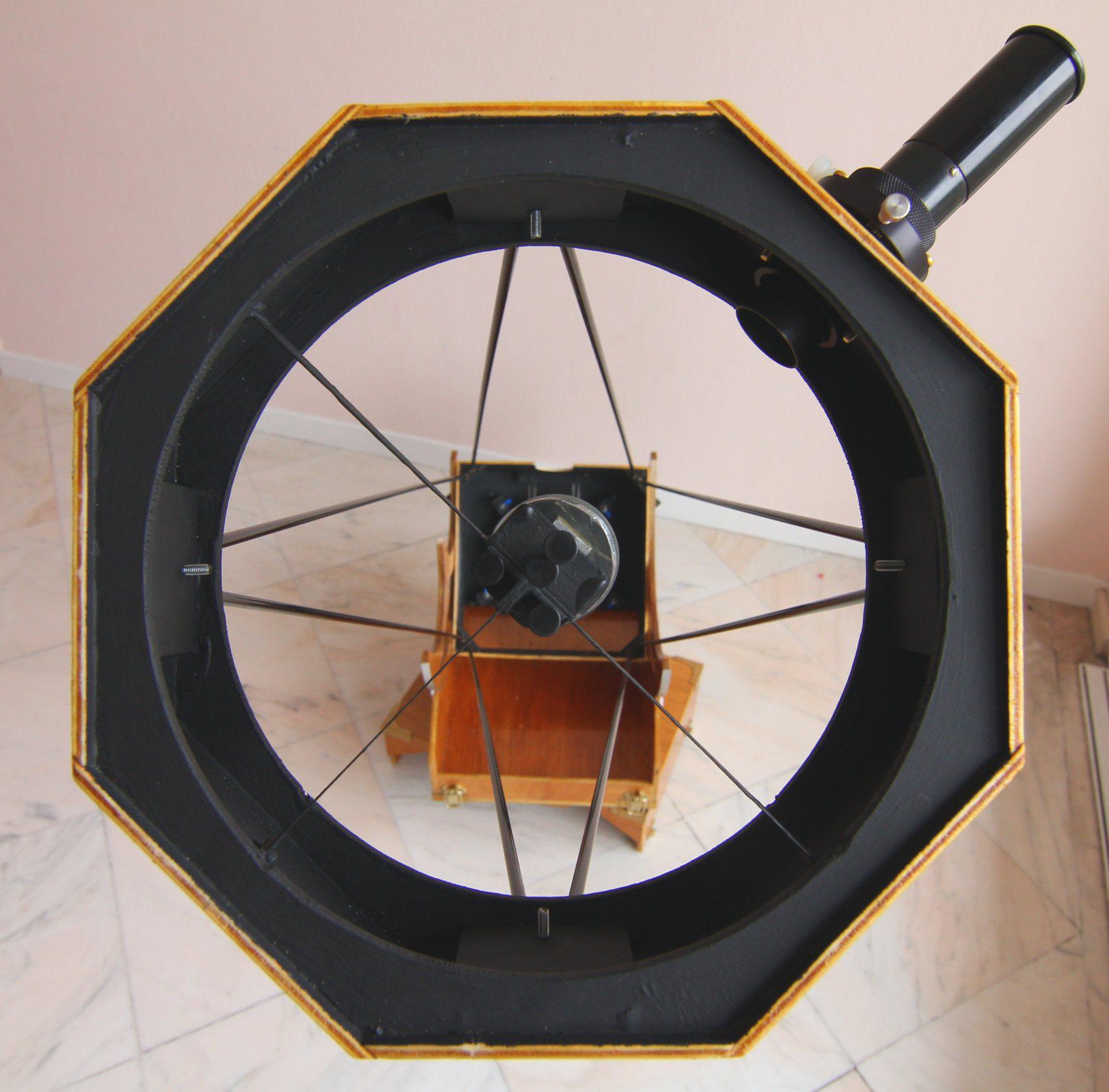

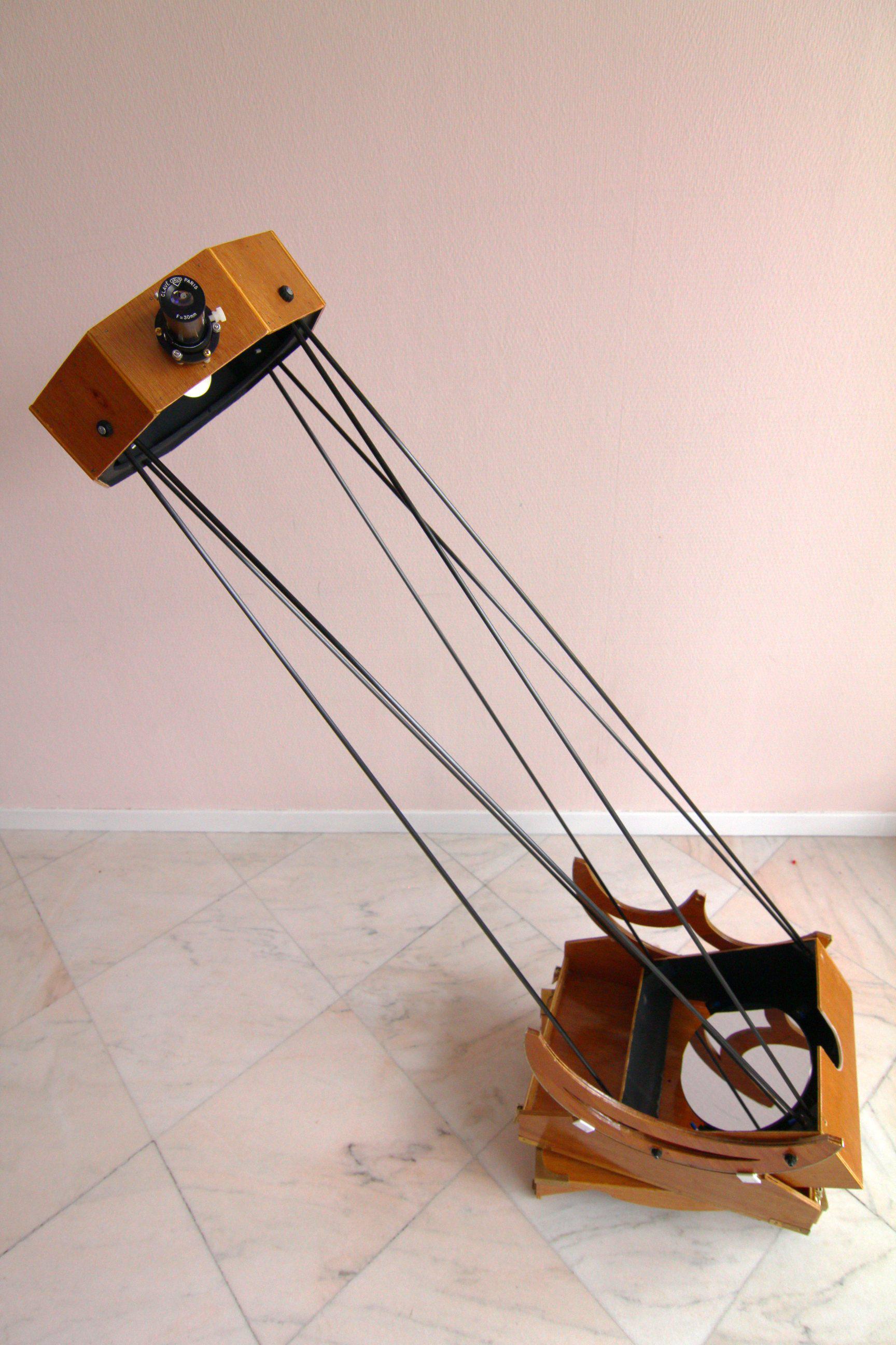

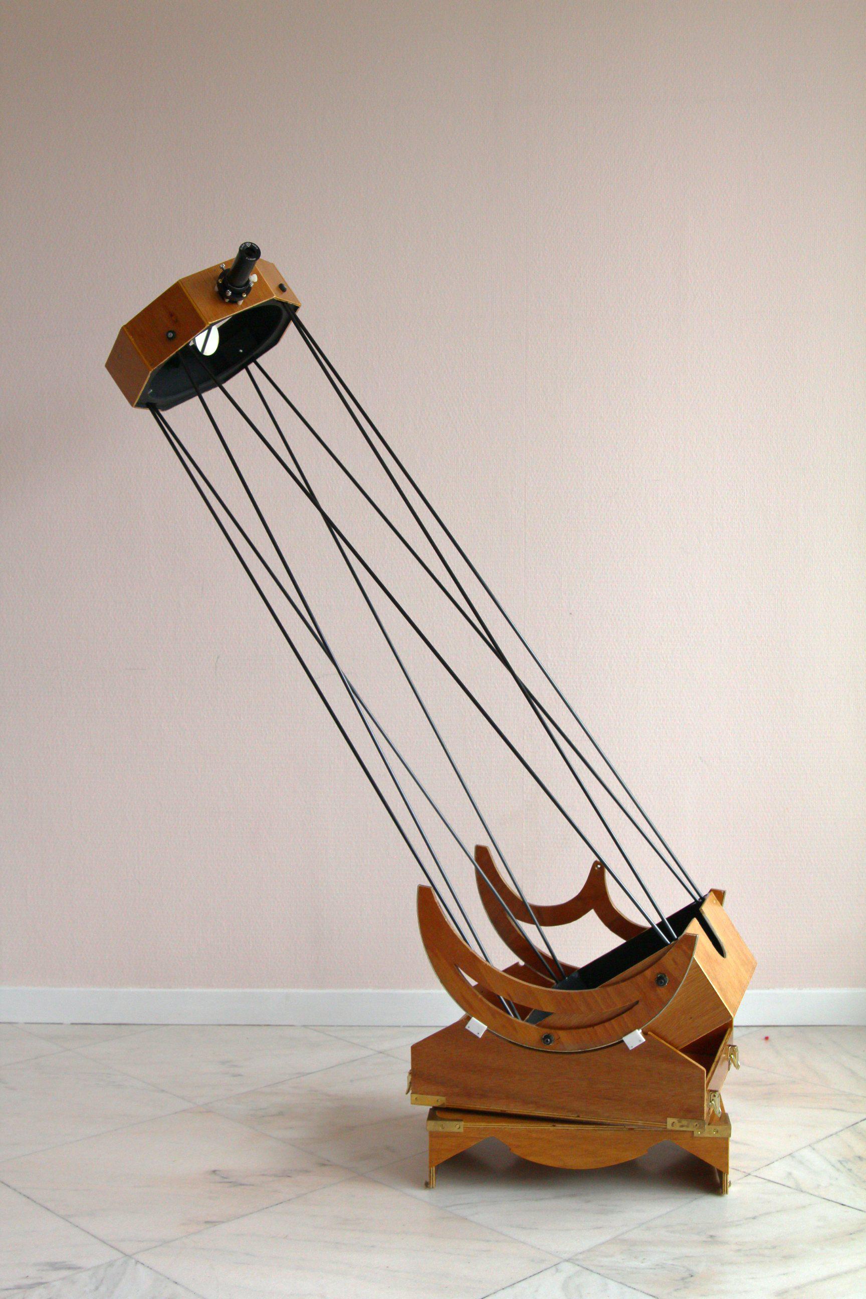

Ca y est j'ai enfin fini la transformation de mon 200 f/7. Construit il y a 20 ans sur un modèle ancien il pesait 42kg tout habillé : un peu style Pierre Bourge (issu des atelier Lassort de la SAN), mais avec la fourche carrément en hêtre massif, un tube carré et 7kg de plomb dernière le miroir !!! :cool:

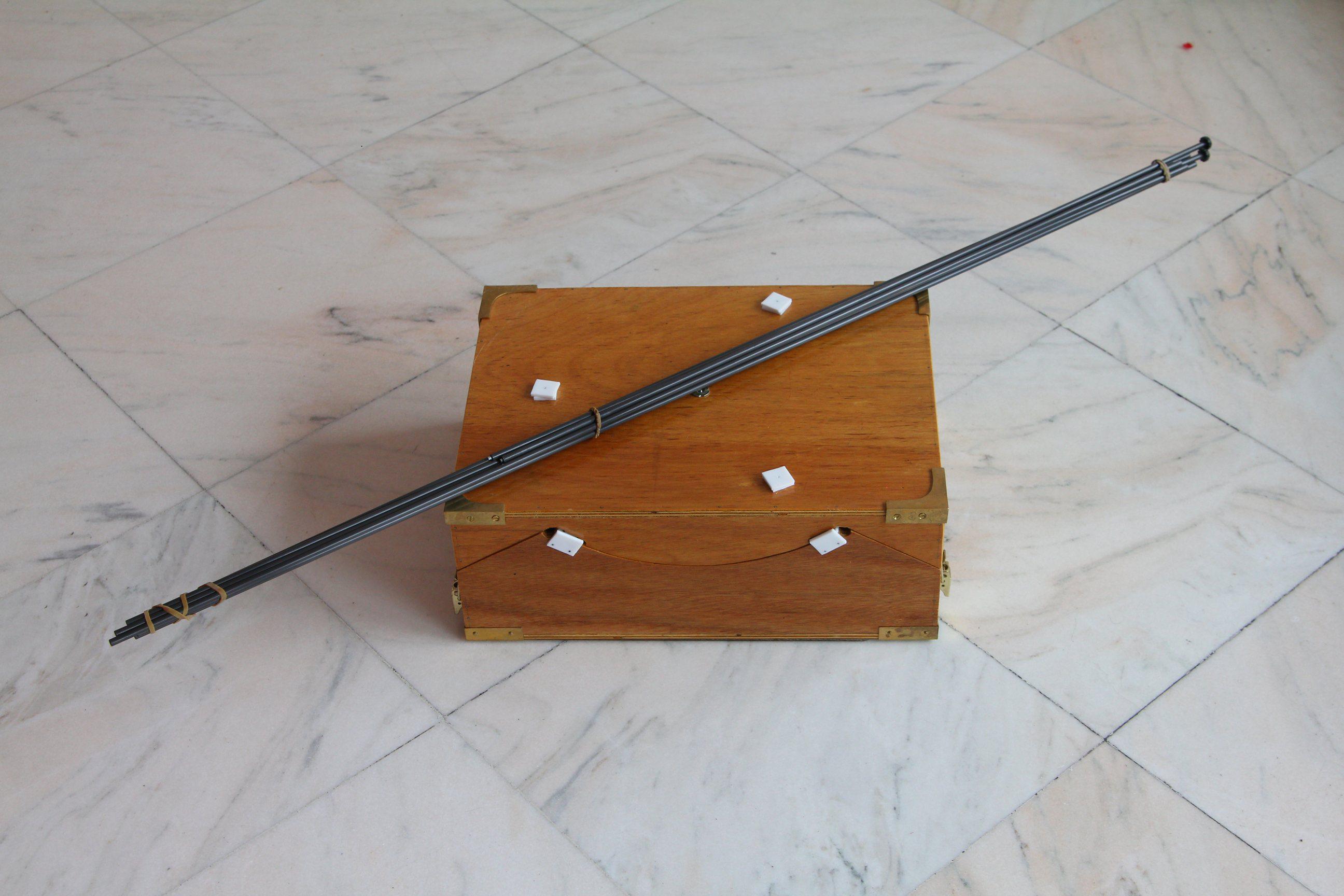

Voici les même miroirs et oculaires dans leur nouvel emballage. 7.2kg le tout ! Il m'a fallu presque 2 ans pour le finir :confused:, mais j'ai pour excuse de tailler mon 400 en parallèle et d'avoir 3 petits futurs astram...
Et une fois monté :
Juste quelques remarques :
- J'ai adapté les dimensions à mon 200 donc la boite est plus petite que l'étalon strockien (42x32x15cm).
- Il manque une planche dans la boite du primaire : le pan coupé. Je n'avais pas bien compris les plans à l'époque et j'ai commencé par cette pièce... J'ai eu la flemme de la refaire, mais la rigidité semble satisfaisante tout de même.
- Pour le support du secondaire, après mettre battu avec le filetage de la cornière alu pour les vis de réglage, j'ai opté pour le collage d'écrou nylstop. Ils étaient un peu dur, donc un petit coup de taraud et le réglage est maintenant très doux et stable.
Donc pour terminer, un grand merci à Pierre Strock et Serge Vieillard pour avoir conçu et diffuser leur réalisation. Ce fut pour moi un très bon entrainement pour la conception du 400, qui devrait reprendre quelques concept (cage secondaire hexagonale notamment) mais diverger un peu car je ne cherche pas à faire tout rentrer dans une seule boite... A suivre

Et,ne serait-il pas préférable de fermer ce pan coupé du la caisse du primaire?
Ca donne bien de la rigidité à la caisse... et j'imaginais que pour un 200 elle se ferme facile, non?

Pour le pan coupé, je compte effectivement le mettre, mais comme la rigidité semble correcte pour l'instant et qu'il me démange d'utiliser le télescope et de finir la parabolisation de mon 400, ça viendra après...;)
