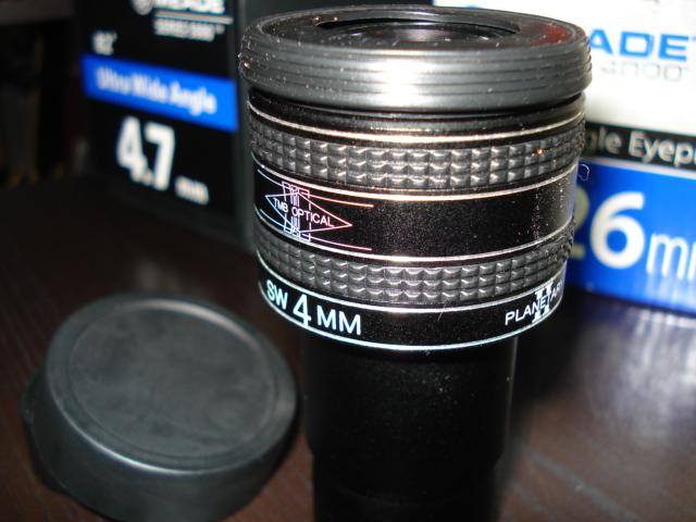

Après réflexion, je pense partir sur un TMB ou un HR (suivant ce qu'il y aura au magasin !)

Test terminé !
Le test a été réalisé sur Mars, Saturne et M13 avec un ciel qui était de bonne qualité hier soir ...
Pour les planètes, je réserve car elles étaient basses à l'horizon et la turbulence était bien présente et difficile d'avoir un avis.
Par contre, sur M13, résultat plus que concluant ! Je n'ai pas observé de déformation en bordure de champs, la MAP était facile à faire, et c'était un véritable voyage au coeur de l'amas ! Les étoiles bien définies, du contraste, du piqué... un régal !

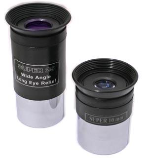

Prochain achat, un oculaire à longue focale mais avec plus de champs ! Le Plossl 25mm avec 52° (je crois), difficile d'apprécier le double amas de Persée ! :)
Si c'est le 25mm 'super wide' en 31,75mm livré avec les télescopes SkyWatcher, ce n'est pas un Plössl.
Il s'agit d'un 'Reverse Kellner' (RK). Le 25mm a un champ approximatif de 52°, le 10mm se contente de 45°.
Le 25 d'origine est passable au centre mais ça se dégrade sur les bords. Le 10 préserve mieux les étoiles en périphérie mais tout son champ manque de contraste et de luminosité.
Les Plössl sont nettement meilleurs mais leur champ est étriqué.
Comme remplacement du 25mm d'origine, dans les tous petits budgets tu as le petit 20mm/66°: http://www.teleskop-express.de/shop/product_info.php/language/en/info/p617_TS-Ultra-Wide-Angle-20mm---1-25--Okular---66----bessere-Verguetun.html
Il donne autant de champ que le 25 d'origine mais avec un meilleur grossissement, plus de contraste sur le fond de ciel, etc. ;)
Le GSO 20mm/70° qui est hyper bon marché mais je n'ai jamais lu de retours dessus: http://www.teleskop-express.de/shop/product_info.php/info/p2643_GSO-SuperView-20mm---1-25--Weitwinkelokular---70--Feld.html
Sinon il y a l'Antarès 25mm/70°: http://www.teleskop-express.de/shop/product_info.php/language/de/info/p2717_Antares-25mm-Weitwinkel---70--Feld---Max--Gesichtsfeld-mit-1-25-.html
C'est lui qui donne le champ maximum au coulant 31,75mm.
Et bien sûr l'Hypérion 24mm/68°: http://www.teleskop-express.de/shop/product_info.php/language/en/info/p135_Baader-Hyperion-Okular-24mm---1-25----68--Weitwinkel.html
Après, il faut soit passer en coulant 2" ou monter dans la gamme TeleVue.
C'est bien un Plossl ... C'est écrit "Super Plossl" sur les oculaires !
Le 10 est pratiquement inutilisable ! Tu regardes dans un trou de serrure, inconfortable !
