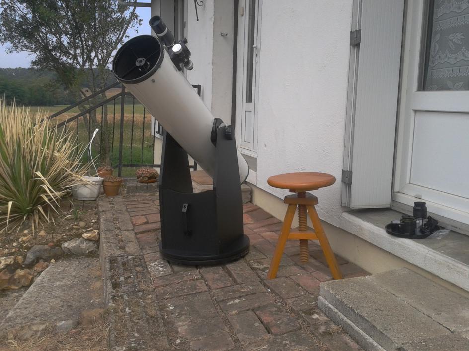

Aujourd'hui j'ai reçu mon dobson Kepler GSO 200/1200 en provenance d'Optique Unterlinden. :be:
j'ai mis une heure (grosso modo) pour le monté et réglé le chercheur 8x50. :rolleyes:
+ Point positif : bonne stabilité, solidité du rocker et oculaire de 30mm grand angle, allonge tube pour permettre la MAP avec l'oculaire de 30mm (j'ai testé sans impossible),
un adaptateur au coulant 1,25" ventilo de mise en température (petite question : il faut 8 piles, ça consomme beaucoup le ventilo ? Combien de temps vont me faire les piles ?).
- Point négatif : le porte oculaire est situé de l'autre coté du crayford, pas très pratique pour changer les oculaires,
livraison d'un oculaire de 9mm au lieu d'un 15mm. Moi qui me disais : "plus qu'a investir dans un oculaire de 6mm", c'est raté. je pense qu'il va falloir investir dans un de 15mm
pour avoir des grossissements corrects sans trop d’écart entre chaque grossissement. Qu'en pensez vous ?
Voici une petite (tout est relatif :be:) photo :
  Fluxs a dit :
Bon achat! Mais je ne comprends pas ce que tu veux dire ci-dessus?? Tu parles peut-être de la platine pour ranger les oculaires? Y'a ptêt eu un truc que tu as fait à l'envers...mais de toute façon, n'est-ce pas possible de simplement de visser cette platine de l'autre côté?
Sinon, pour les oculaires, justement, si tu n'as pas reçu ceux qui sont prévus dans la pub ou la commande, il faut demander à OU de changer pour que tu aies bien ceux que tu attendais. ce sont des gens sérieux, ça ne devrait pas poser de problème si tant est que les focales étaient bien spécifiées
Modifié par moonmaniac
J'ai son grand frere (le 250).
Chez moi pas besoin de tube allonge pour faire la mise au point avec le 30 mm
Pour les piles j'ai mis des accus et ca tiens 5-6 nuits (voir plus).
Pour la platine pour les oculaires il fallait la visser sous le porte oculaire (t'as du monter le coté droit a gauche et vis versa)

Salut Fluxs :)
Et les mouvements (azimut et hauteur), qu'en penses-tu au premier abord?
Après il faudra tester ce que ça donne à forts grossissements en conditions réelles. (mouvements fluides ou trop ou pas assez pour une observation confortable)

  Fluxs a dit :
Ca se voit qu'il y a pas mal de monde qui attendait que les GSO soient à nouveau en stock chez OU. :be:
> http://www.webastro.net/forum/showpost.php?p=1462325&postcount=47
  Citation
Ah mince, je ne savais pas. Ca va être embêtant quand j'observerai avec d'autres personnes.:confused:
En effet, je suis myope (-5,50, -6,50) et j'observe sans les lunettes: avec, je perds trop de champ (je ne comprends pas comment on peut dire qu'on peut garder les lunettes, c'est inexploitable pourtant), relief d'oeil trop limite. Et c'est donc la MAP qui corrige ma vue. Du coup, pas besoin du tube allonge (un mal pour un bien).
Pareil pour le chercheur, j'ai vissé à fond la bague, et j'obtiens la MAP sans mes lunettes (mais je perds la réticule de visée); pas grave, là, il n'y a que moi qui me servirait du chercheur.:p
  Citation
Quand j'ai vu qu'il fallait 8 piles AA, mais c'est quoi?! Un ventilateur d'A380 ou quoi?
Bon, ben, je ne m'en servirai jamais!:rolleyes: (à noter que le ventilo est loin d'être indispensable, tu dois gagner 5 minutes à peine sur la mise en température, donc...)
  Citation
J'avoue, j'ai ri!:D
Tu as juste monté les panneaux latéraux à l'envers! ^^ Un seul à les pas de vis pour la "tablette-oculaire". Tu peux dévisser sans risque, ce sont de bonnes vis à bois et du bon contreplaqué, si tu tiens à la mettre du bon côté.
Je dis ça en faisant le malin, mais pour ma part, je m'étais trompé dans le sens du panneau avec la poignée. La première fois que j'ai soulevé le rocker, la poignée m'est restée dans la main. "Oups, m'a trompé!":o
  Citation
Oui, mauvaise surprise pour moi aussi que ce plössl 9mm. :( (qui d'ailleurs, n'existe pas à l'unité chez OU... ??)
J'aurais largement préféré le 15mm.
J'ai testé le 9mm hier... Grossit trop, champ réel riquiqui (~0,39°) à cause du champ apparent (50°), mais surtout, placement de l'oeil très pénible (il faut s'enfoncer l'oculaire dans l'orbite, et ne pas cligner de la paupière, sinon ombres volantes à cause des cils qui viennent toucher le verre)
En CP, je n'ai pas réussi à faire la map avec le 9mm (sur une étoile double, je ne sais pas laquelle, mais faut dire que le ciel était très mauvais, ça entre en compte).
J'ai pu tester sur la Lune le temps d'une trouée, et le 9mm se défend bien mieux (sauf ce *#!% de placement d'oeil). Même si avec le 15mm, la Lune serait entrée entièrement dans le champ (~0,65°), avec un peu de ciel noir autour... dommage.
Quant au 30mm, il se défend très bien à tous les niveaux. Champ agréable, relief d'oeil itou. Certes, ça comate dès la moitié du champ, mais ça ne me gêne pas (j'ai l'habitude avec les jumelles LIDL :be: ).

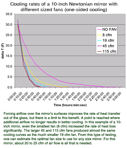

Le ventilo est pas indispensable mais bien utile:
http://www.fpi-protostar.com/bgreer/fanselect.htm
Personnellement je prendrai des hyperions plutôt que des orions stratus ils ont bien meilleurs réputations.
D'autant plus que teleskop express vend deux hyperions (à choisir) pour 190€
Merci beaucoup pour le lien, très instructif.
A en juger par le graphique, y'a une grande différence quand même... En fait, tout dépend combien temps on le sort avant de commencer à observer...
