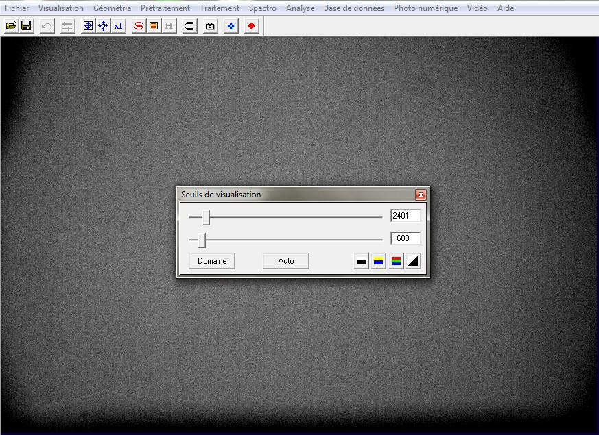

Hier après montage du tube carbone, j'ai testé le résultat en grandeur réelle ( en fait avant-hier le secondaire était mal placé et collimaté et du coup j'avais d'horrible patates à la place des étoiles). Donc hier je fait vraiment une petite sortie pour vérifier, et je me rend compte du fait que l'illumination est bizzare.
J'utilisais : GSO carbone + focuser GSO normal + Paracorr complètement rentré dans le focuser + le PO sorti de 25 mm, et le 350D baader.
Dans ces conditions le CPL devrait être correct (env. +/-10 mm off axis à 100% d'illumination). Mais le truc bizzare c'est en bas de l'image (ici c'est le flat mais c'est pareil sur les brutes.
Quand je tourne l'APN + paracorr de 90°, c'est idem. Donc ça vient de l'ensemble APN + paracorr. pourtant le paracorr et le capteur sont centrés..??

ne serait ce pas du vignetage due à l'APN?
il me semble avoir vu cela dans le legault
J'ai bien regardé si le miroir remontait complètement avec l'option "nettoyage capteur". De ce coté là RAS.
Oui mais tu as l'épaisseur du miroir qui rentre en compte, c'est ce qui fait cet angle mort.
Modifié par Ptitlepan
Euh avec mes excuses...:confused:
En fait, le miroir remonte normalement, mais son épaisseur fait que l'ouverture de l'APN n'est plus symétrique, ça doit être ça qui fait vignetter.
Exactement merci, j'avais pas vu ta réponse.
