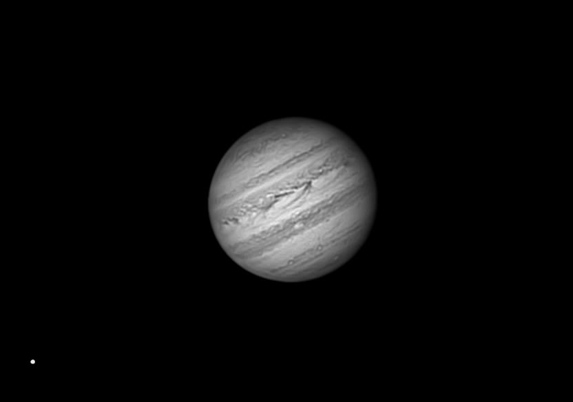

Avec la version 10 de Winjupos, qui sait faire de la dé-rotation "altAz" corrigeant la rotation du champs, j'ai fait un test sur une capture de 10 minutes faite cette nuit. J'ai bridé la cadence pour avoir 12000 images, l'expo était 25ms cadence 20fps. J'ai gardé 10000 images pour le stack à chaque fois.
Traitement normal avec Autostakkert + RS6 :

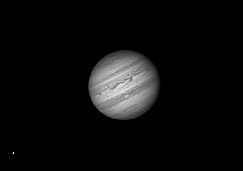

Dé-rotation avec correction AltAz, puis traitement du SER résultant avec Autostakkert + RS6 (mêmes ondelettes qu'en haut) :

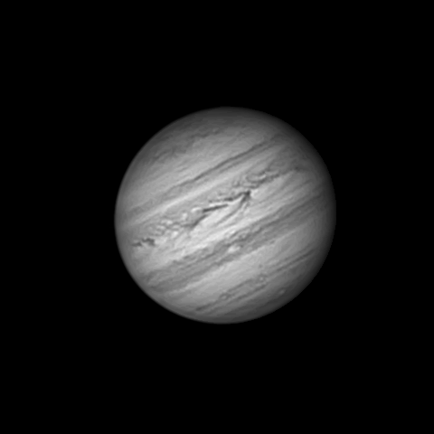

Animation des deux. Autostakkert maintient une cohérence apparente de l'image même sur 10 minutes, mais des détails sont gommés ou bougés en fonction des multipoints utilisés. Il est quand même pas mal! Mais avec le SER corrigé on a bien plus de détail, et je pense qu'il est à sa place.
