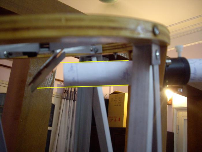

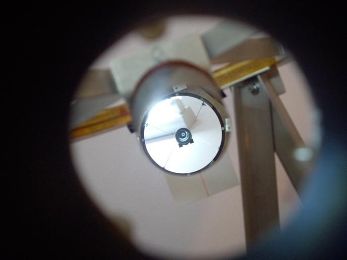

Quelque chose me chagrine. Le Porte oculaire et le miroir plan de mon 200 ouvert à 5 ne sont visuellement pas alignés (voir photos). J'ai fais tests et calculs mais je ne trouve pas d'où vient le problème. PO parallèle à l'axe optique et aligné avec le centre optique, miroir plan placé précisément (enfin d'après moi) là où il devrait être avec offset de 1,9 mm. Collimation puis test sur Vega à 285x, étoile ronde, tâche d'Airy correcte. Vérification dans les "manuels" de collimation pour savoir si le PO doit effectivement être aligné avec le miroir plan, à priori oui. Horizontalement le miroir est centré mais verticalement j'ai toujours ce décalage d'environ 1/4 de plus en dessous qu'au dessus.

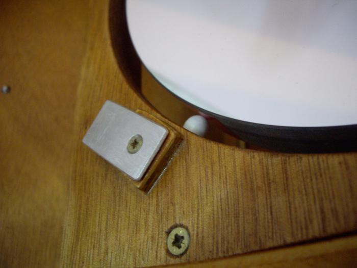

Sinon autre chose, j'en profite, une idée pour améliorer le glissement de mon système de cales en plastiques ? Ca raccroche pendant la collim. Pour améliorer légèrement j'ai collé de l'adhésif sur la tranche du miroir à l'endroit des cales mais c'est pas top.

D'après ce que je vois tu as une araignée maison.
La photo ne permet pas de bien voir comment bougerait ton secondaire.
Si le pivotement est impossible horizontalement c'est une erreur de conception et il faudrait modifier ton système soit pour avoir le bon réglage soit pour pouvoir le réaliser quand tu en as besoin.
D'après la photo j'ai pourtant l'impression que si tu desserres la vis de droite et que tu serres celle de gauche tu peux faire pivoter ton secondaire et le remettre d'aplomb.
Je parle des trois vis qu'on voie à droite qui forment un triangle opposé à la centrale de maintient.
D'après l photo je suis peut être trop optimiste mais j'ai bien l'impression que si le déplacement du secondaire est impossible son orientation verticale ou horizontale marche sur kekchose comme 2 ou 3° suffisants pour ce que tu as à faire.
