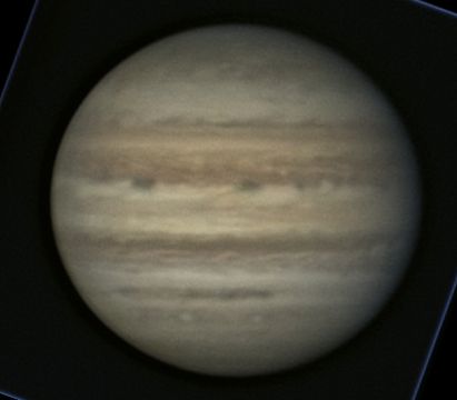

Salut tout le monde, je imagé Jupiter seven minutes avant le lever du soleil quand la planète était à une altitude de 68 degrés (at1025UT, 6:25 AM à Baltimore, Maryland). J'ai utilisé un C11 avec une barlow 3x à F/33 (9,364 mm FL) et une PLA-Mx caméra monochrome.

Une belle Jupiter très détaillée mais alors quel dommage que le traitement soit aussi dur, du coup, le bruit devient beaucoup trop présent !
Elle mériterait vraiment un traitement plus doux !
Hello Peter and welcome,
Good shot from Baltimore. ;)
But I think that it would be better to be more 'quiet' with processing (wavelest I guess ?) because the picture is too 'hard' and you greatly increase noise.
Which software do you use to process the raw pictures ? :?:

Wow ! You speak a very well English Albéric ;)
I agree, good shot but hard processed.
Seven minutes, oh my gosh! :o
So, i agree with the post preceding.

Merci tout le monde. Alberic, j'utilise Autostakkert (AS! 2), Registax 5, et de l'image Astra 3.0SI. J'ai aiguisé sur l'image pour faire ressortir plus de détails au détriment de la finesse. Voici une version floue pour éliminer une partie du bruit.

Je suppose que le fait d'avoir imagé avec un ciel déja très clair n'aide pas...ça doit être une gageure de traiter ça de manière à avoir le même rendu que par ciel bien noir
Voici les fichiers bruts en rouge, vert et bleu que j'ai fait en utilisant AS! 2 (Autostakkert 2). J'ai dû les convertir en JPG pour que je puisse télécharger des images. Si quelqu'un veut expérimenter avec eux en utilisant Registax vous êtes invités à le faire.

Salut Peter.
L'image manque de "punch" je trouve.
Comment était la turbulence (seeing) ?
Est-ce que tu est sur de la collimation ?

Salut Marc, je vous remercie. Voyant était supérieure à la moyenne, mais je suis encore à apprendre comment travailler avec Registax 3.0SI + AstraImage. Je vais travailler sur le fichier zip maintenant.

J'ai lu les 3 fichiers (en même temps) dans Registax v5.
Puis dans "Frame list", sur chaque ligne d'image j'ai saisi R, G ou B pour signifier qu'il s'agit de la couche Red, Green ou Blue.
Alignement monopoint, et je vérifie que j'ai 3 images retenues sur 3.
Dans 'Wavelet', "Color Mixing" je clique sur "Create Luminance from RGB" et je joue sur les proportions de R/G/B utilisée pour créer la luminance.
C'est ce résultat qui se voit appliquer le filtrage.
Ensuite, les ondelettes, pas du tout pour le niveau 1 (pas de détails visibles dans cette couche), pas mal sur le niveau 2, et un peu en niveau 3.
Retouche de la balance du blanc, rotation de l'image dans XNview ... voila !
Il y a un petit défaut de focus (ou seeing, ou collimation) ce qui gâche un peu l'image finale, rien de bien méchant mais c'est dommage.

Bravo Marc elle est mieux ainsi, moins de maquillage, c'est toujours ce que je dis :be:
Et bravo à Peter qui fait l'effort de traduire ses messages ;)
Merci Marc! Ma plus grande erreur a été l'application de 40 unités de niveau ondelettes 1. Votre image est beaucoup mieux sans le niveau 1. Je crois que le défaut était que je n'avais pas assez bien pour se focus. Je n'ai jamais changer le focus après je tourne la roue à filtres que je dois faire. J'ai utilisé votre image et traitées plus loin avec elle déconvolution en AstraImage. Voici le résultat.

C'est encore mieux !
Pour le refocus, à ce niveau, je vois une légère différence (un fraction de tour de la molette 1:10 du crayford, c'est pas énorme) entre G et B ! Le différentiel R/G est plus subtil encore. J'ai toutefois des filtres "à priori" para-focaux (Astronomik). Dès que je met un Baader, le foyer se déplace très sensiblement.
En tout cas c'est une source de "défaut" qu'il est facile de prévenir (comme la collimation) donc ne pas hésiter.
Marc

Le dernier résultat est pas mal !
Effectivement comme Marc sur mon Schmidt Cassegrain je retouchais la mise au point entre les filtres - je ne le fais plus sur mon Newton :)
Merci Ludo et Marc! Pour modifier le focus après avoir atteint le filtre bleu est un défi parce que les caractéristiques de l'image filtrée bleu sont moins distinctes que les caractéristiques des images rouges et vertes. J'ai besoin de pratiquer la technique mise au point lorsque vous utilisez le filtre bleu.
