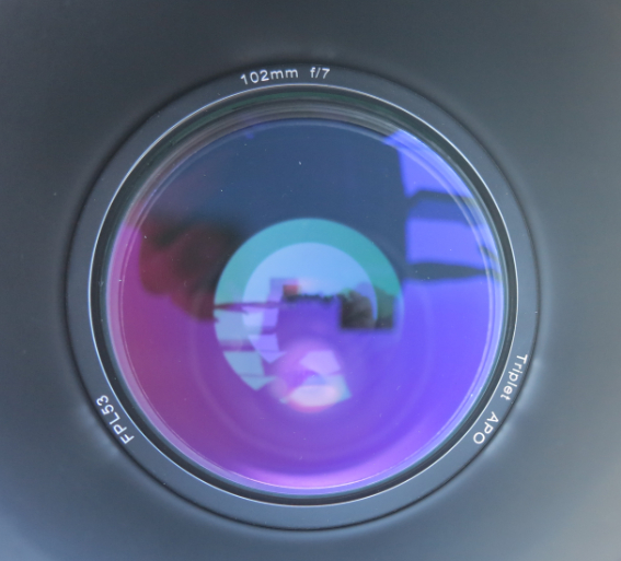

Me revoilà avec ma lunette :be:
Voilà quelques photos qui pourront peut-être servir aux indécis.
L'ensemble :
lentilles :

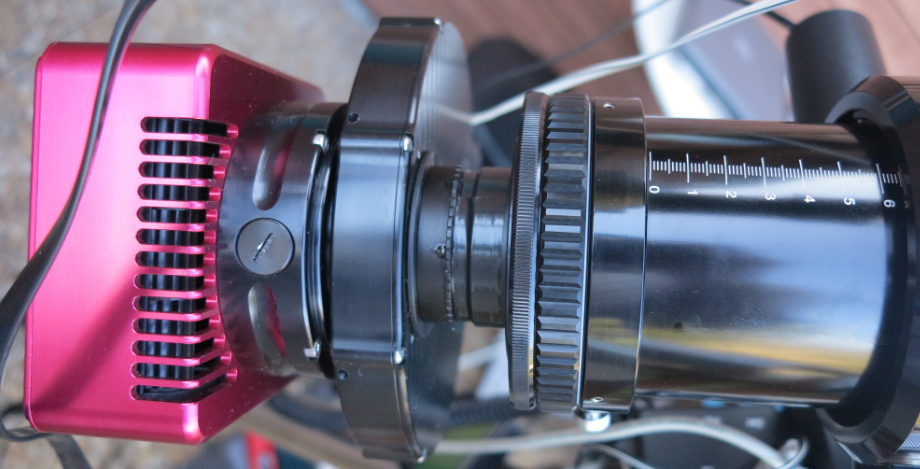

le PO que j'ai pu motorisé
(c'était ma grande question...)
La CCD Atik 383L+ montée
le truc chiant ici est qu'elle est vissée. C'est super pour éviter d’éventuelles flexions mais à -15°C cet hivers...

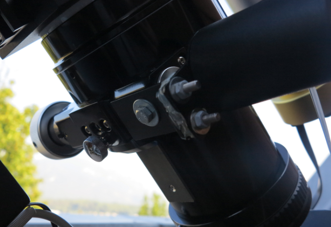

Il me reste un truc pas optimisé : le montage de la lunette de guidage.
Elle reste dans les anneaux; ces anneaux je doit les visser sur la TS et c'est chiant, obligé de prendre la clef de 10 :(
C'est pour celà qe j'ai mis du scotch sur la TS pour ne pas la rayer
Une idée ?

Oui, prend des queues d'arronde vixen femelle, que tu visse sur les anneaux, juste à glisser et serrer à la main.
Sinon sympa le setup. Perso je ne démonterais pas la camera sur le terrain, mais je ferais une boite ou un embalage quelconque, pour transporter le tube déja assemblé avec la CCD. Il faut bien caller l'ensemble pour que ça ne force pas sur le PO pendant le transport et pas trop avoir de kilomètre à faire, mais ça gagne beaucoup de temps et moins de risque de faire une bétise dans le noir.

pour les anneaux j'utilisais les astrotech ici on peut voir le montage. Comme tu à presque tout, reste juste à acheter les queues d'arrondes femelles. Ils en font chez baader de mémoire. Peut être geoptik ou ADM aussi...
http://www.astronomics.com/astro-tech-125mm-finder-photoguide-ring-set-for-vixen-black_p17373.aspx
Au cas où, il y a un autre truc très bien, mais franchement plus lourd et plus cher (un peu trop pour une 80), mais bien adapté au lunettes de 100 à 130 : le système sliding bar de astrophysics. méca astrophysics top comme d'habitude.

+1 avec Olivdeso, c'est le principe que j'ai retenu, j'ai fabriqué une caisse en contreplaqué tout reste demeure sur la lulu!
Pourquoi des anneaux de guidage sur ta 80//400, les vrai anneaux doivent faire l'affaire et limiter les flexions differentielles !
Sinon un reducteur 0,5 en 31,75, et tu aura toujours plusieurs étoiles guides !
Je suis passé au guidage au chercheur et c'est le panard, un fois bien réglé, j'ai quand meme démonter le chercheur et l'ai fixé avec des colliers de plomberie en acier sur une plaque en alu de 0,5 mm!!
A 600 mm de focale je tiens 600 s sans problème !
