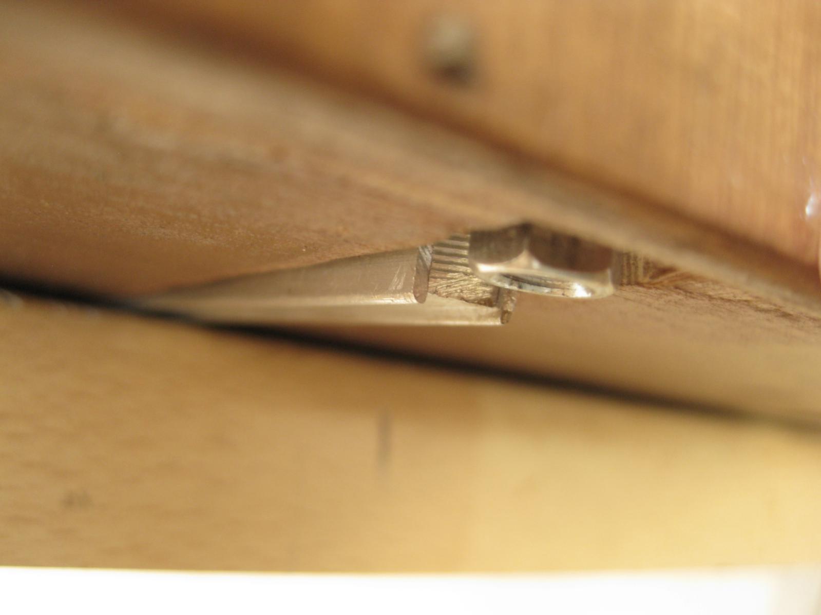

Le jeu est au niveau des vis de fixation entre les tourillons et la caisse du primaire, mais je pense que c'est du au fait que les écrou frappé bn'ont pas été collé à l'araldite, une chose de plus à faire !!
Félicitations!
Pour le jeu entre les tourillons et la caisse du primaire, j'avais le même problème. Je l'ai quasiment résolu en remplaçant les écrous à frapper des tourillons par des morceaux de tube en aluminium. Ainsi j'insère directement les vis par ces trous, elles vont ensuite se visser dans les écrous à frapper situés dans la caisse du primaire, évidemment côté intérieur. Comme çà pas besoin de les coller, quant tu sers la vis çà les plaque contre la plaque et c'est tout bon.

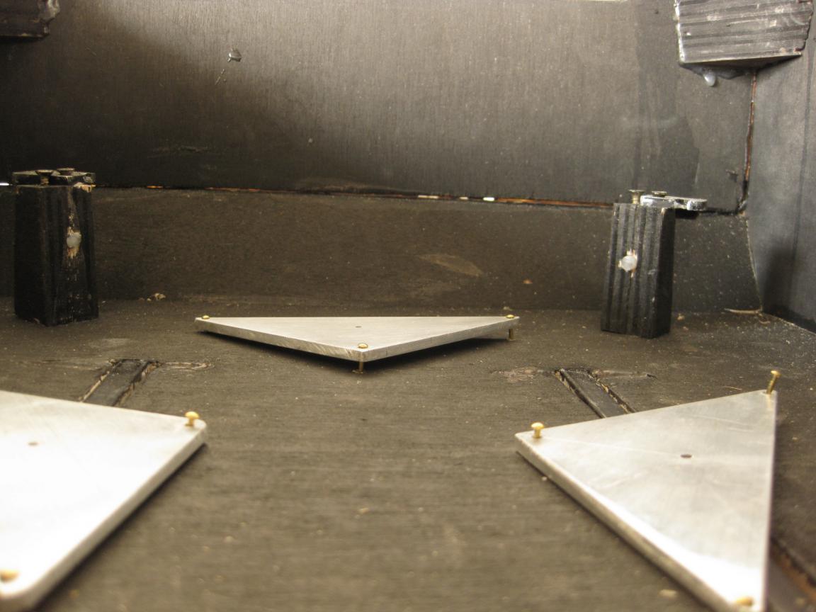

Bon ba j'ai relevé le secondaire, il m'a l'air mieu centré.
Le soucis du primaire est toujours présent, dans les manoeuvres basses, les 2 triangles mobiles buttent sur la contre la planche, la collimation est donc impossible . J'ai tout essayé avec les tiges et autre (elles sont à la bonne taille) je vois pas comment résoudre ça. Je vais surement mettre une couche de CTP de 5 pour surélever la bille du triangle fixe, mais pas sur que ce soit suffisant, à voir !
Modifié par boris
voilà des photos :
les tiges de collimations sont en position basse mini, et la collimation n'est pas bonne.
Par contre, j'ai rajouté sur le triangle "fixe" une planche de CTP de 5 entre elle et le miroir, juste "pour voir", et bien là, la collimation est possible et bien faisable.
Donc la solution de surélever la bille du triangle fixe semble la bonne solution !

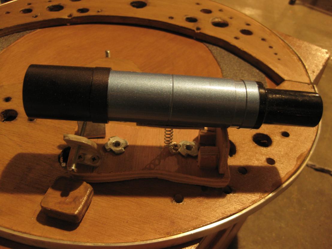

Question : quel rapport avec la photo du milieu ?
Sinon, j'suis bien content de voir que question finition, ça ressemble au mien, c'est-à-dire pas fini ;)

Bien le support du chercheur, mais gare au poids sur le secondaire...
Pour le primaire si tu remontes la bille fixe de 2mm,ça doit suffire pour la collimation !!!

le support du chercheur est assez fun. Pas de problème de poids, j'ai déjà tout testé et j'ai même pas assez de poids là-haut...
Oui, j'ai fait différents test, c'est bien entre 2 et 3mm qu'il faut tout relever. Mais je trouve pas de bille plus grosse... faut que je retourne voir les mecs qui retapent des vélos ;).Donc :
Soit je prends une bille plus grosse
Soit je colle une plaque de CTP de 3mm d'épaisseur et mets une bille dedans, l'inconvénient dans ces différents points, c'est que les clous laitons risque d'être courts... et les cales pas assez hautes !

OK j'ai pigé, merci pour les photos. Oui, une bille plus grosse, ou un écrou borgne collé dans le bois, ça l'a fait très bien sur le mien.
Idem écrou borgne pour le mien, simple, costaud et efficace.

S'il te faut relever le miroir primaire à l'avant pour obtenir la collimation, et si le primaire est donc "de biais" par rapport à la boite à miroir, c'est peut-être que la cage supérieure n'est pas juste centrée. Il faudrait jouer sur la longueur des tubes du serrurier pour ramener la cage supérieure à la bonne position. Ce n'est pas rédibitoire sur un newton, mais c'est quand même mieux de tout centrer (il y a un risque de vignétage par les bords de la cage supérieure).
Jouer sur la longueur des tubes impose ensuite de les repérer (1 tube / 1 trou), sinon ça va être gag à chaque montage !
Peut être poser une ou des rondelles sur les coins trop bas ? et garder des tubes égaux.

J'ai surélever le primaire avec un écrou borgne de 4mm
et tout marche ! test sur le ciel ce soir même (temps de merde avant), et demain première nouvelle lune avec !!!!
