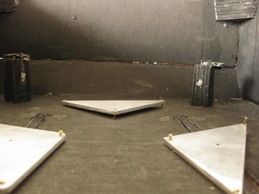

J'avais fait des octogones (trop difficile à couper en rond...) et ça ne colle que par temps humide.
Un bon nettoyage avec un chiffon doux, tu as essayé?

En effet, j'ai rajouté 3 patins et ça ne change rien.
Si je reprendrais les patins pour en faire des octogones (d'ailleur, c'est la "caisse octogonale" et non hexagonale comme marqué sur le site de M78 ;)).

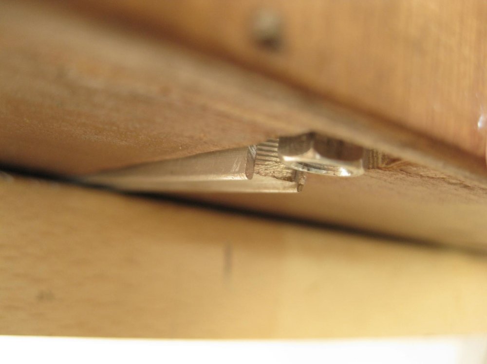

-les mouvements sont bon (sauf à un moment, je pense que les têtes des clous de la caisse primaire sortent très légèrement et frottent contre le rocker dans une position vers 75° d'inclinaison (presque au zénith).

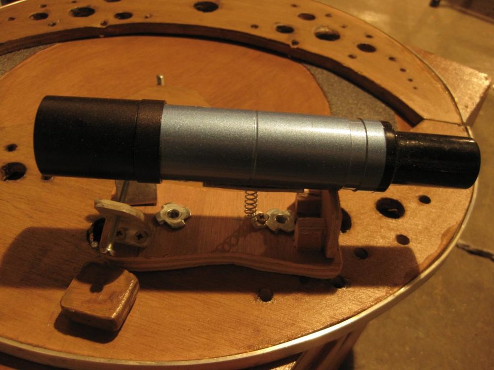

-le support du chercheur est pas mal
-le PO est à revoir en partie, il y a des frottement très dérangeant (peut-être garnir l'extérieur de ruban en teflon)
