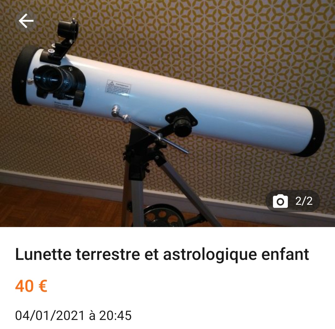

C'est moi ou celle-ci est passée sous les radars des plus affûtés d'entre d'entre-vous 😁.
En même temps, c'est logique. Vue que ce n'est pas une lunette astronomique. Pauvre enfant, qui n'a pas eu l'occasion de découvrir les planètes et la lune. Il est forcément déçu.
Résultat,  les parents revendent l'instrument avec l'impression de s'être fait arnaquer par le vendeur. Il leur avait promis que l'instrument leur permettrait de lire l'avenir,  alors qu'il ne sert qu'à regarder le passé.
Donc ils cherchent à revendre cette fameuse lunette astrologique.
https://www.leboncoin.fr/jeux_jouets/1539771271.htm
Tony
Modifié par TonyBANKS75
  • Comme je me gausse! 5
il y a 23 minutes, TonyBANKS75 a dit :
Et pourtant, il y en a des choses à voir avec ces petits instrument merdique.
