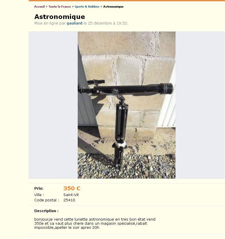

ce porte oculaire me semble surdimensionné! :p
Oui un 24.5 est surdimensionné pour ce type d'appareil. Gage de qualité !
