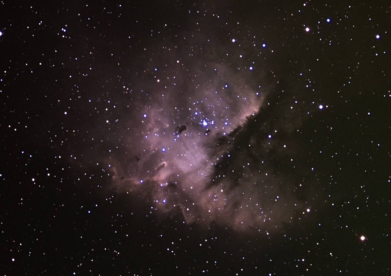

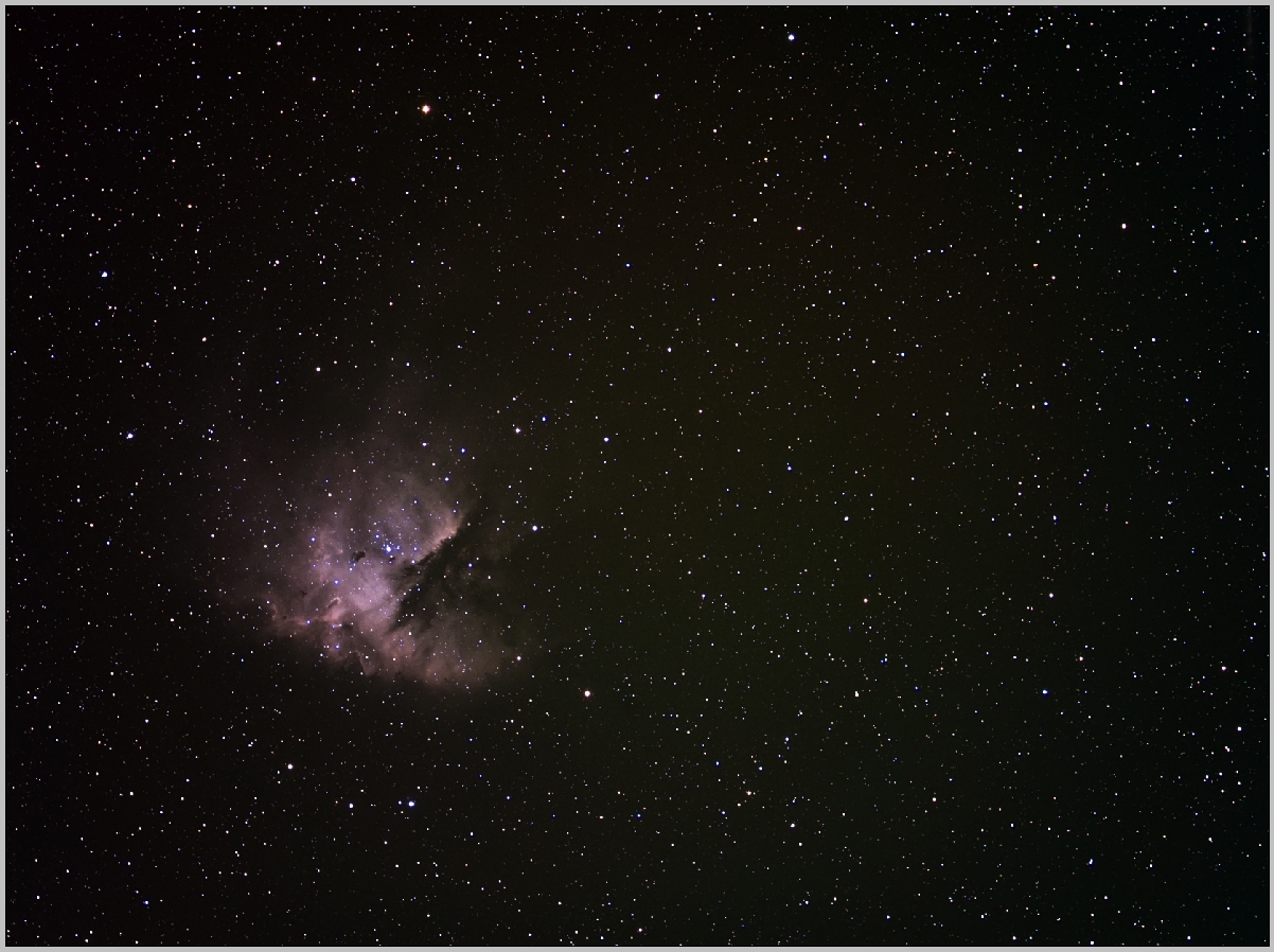

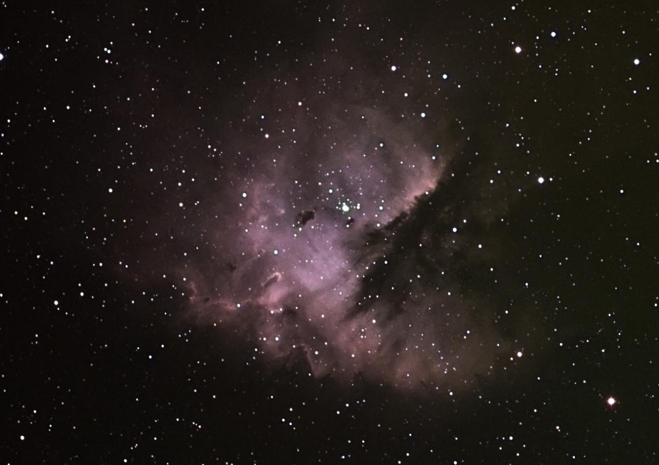

Toujours à Chambéry et encore plus de PL
(ils m'ont changé les lampadaires boules vieux de 10ans qui éclairaient jaune par des tous neufs qui éclairent bien blanc...)
5 poses de 10mn Ha
3 poses de 10mn sur chaque couche RVB
1ère constatations, les étoiles sont rondes de partout (en zoomant à fond pas tout a fait mais c'est acceptable), pas de patates !
super le riccardi fonctionne bien (pour 600€, il fallait mieux...)
2ème constatation, encore du chromatisme sur couche bleue :cry:
Le traitement a consister a :
* réglages des niveaux
* suppression de bruit
* CTRL L et M sur photoshop
C'est moi qui suis tatillon ou c'est normal ???
Modifié par dessch
Belle image en très peu de pose!!!
A mon avis tu n'as pas mélangé le Ha et R pour faire la couche R, je pense que tes couleurs gagnerait en punch, sauf si c'est voulu...
Joli premier essai et felicitations pour ce nouveau matos!!!
Stef
quelques pistes :
- Est ce que tu as refait la mise au point en cours de route? peut être décalé en MAP pour le bleu
- est ce que tu utilises un filtre L ou anti PL pour la couche L, car sans filtre on récupère des UVs qui sont dé-focalisés forcément (Ir pareil)
- je juge de paix est le capteur couleur : là toutes les couches sont faite en même temps
Salut dessch,
Je sais que ce n'est pas la solution idéale, mais as-tu essayé de corriger avec un logiciel (Dxo, photoshop, etc) ?
J'ai utilisé ViewNX2 (livré avec les Nikon), gratuit.
Ceci dit, très belle image pour moi ...
