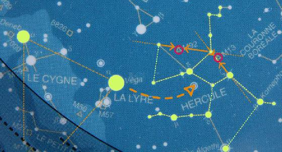

M13 (amas d'Hercule, amas globulaire, 5.9m) et M92 (amas globulaire, 6.5m) dans Hercule :
On commence en partant du Triangle d’été qui se repère très facilement dans le ciel d’été (!
:be:
) : il est formé de
α
(alpha) aussi nommé
Deneb
, dans le
Cygne
α
ou
Véga
de la
Lyre
et
α
ou
Altaïr
de l’
Aigle
. On passe à la constellation d’
Hercule
depuis
Véga
Hercule forme une sorte de quadrilatère.
M13
se situe à un tiers du côté du quadrilatère opposé à la
Lyre
, joignant
ζ
(zêta) à
η
(êta).
M92
se situe à peu près à mi-chemin de l’alignement formé par
η
et
ι
(iota).

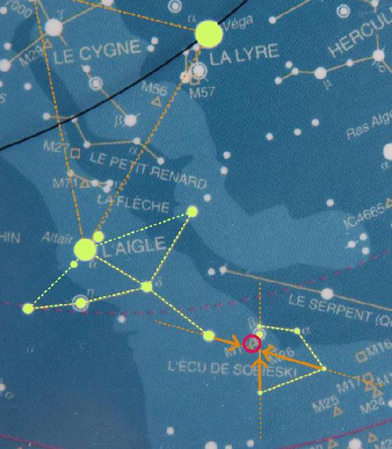

M11 (amas du Canard Sauvage, amas ouvert, 6.3m), dans l'Ecu :
Toujours à partir du Triangle d’été, on repère
α
(alpha) ou
Altaïr
de l’
Aigle
, qui est le sommet de la pointe la plus aigue du Triangle. On suit l’alignement formé par
α
et
δ
(delta) pour tomber sur la dernière étoile de l’
Aigle
λ
(lambda). La constellation de l’
Ecu
est dans le prolongement.
M11
se trouve dans l’alignement de
λ
de l’
Aigle
et l’étoile opposée de l’
Ecu
γ
(gamma), à environ un tiers du chemin.

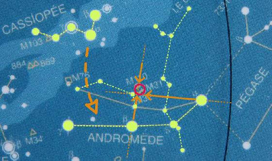

M31 (galaxie d'Andromède, 3.4m) dans Andromède :
A partir de
Cassiopée
qui est une constellation très facile à trouver (le célèbre W ou M), on trouve la constellation d’
Andromède
On recherche
β
(bêta ou
Mirach
) d’
Andromède
, il s’agit de la 2e étoile la plus brillante dans l’alignement
γ
(gamma ou
Almach
β
δ
(delta) et
α
(alpha ou
Alpheratz
), en commençant depuis
Cassiopée
M31
est alors dans le prolongement de
β
d’
Andromède
et de l’étoile qui est juste au-dessus,
μ
(mu).

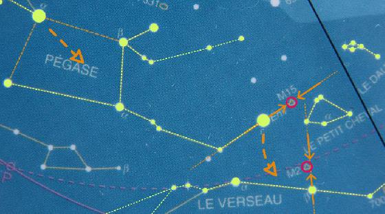

M15 (amas globulaire 6.2m) dans Pégase, puis M2 (amas globulaire, 6.5m), dans le Verseau :
Depuis la constellation d’
Andromède
trouvée précédemment, on passe par
Pégase
qui forme un quadrilatère avec la dernière étoile de l’alignement d’
Andromède
α
(alpha ou
Alpheratz
). Il faut alors partir de l’étoile
α
Markab
) de
Pégase
et suivre le chemin formé par les étoiles de la constellation, jusqu’à une étoile brillante,
ε
(epsilon ou
Enif
M15
est alors dans l’alignement de cette étoile et de l’avant-dernière,
θ
(thêta ou
Biham
), et en prolongeant, de la constellation du
Dauphin
Depuis
Enif
de
Pégase
, on repère tout d’abord la constellation du
Petit Cheval
. Toujours depuis
ε
de
Pégase
, on passe ensuite à la constellation du
Verseau
. On arrive alors jusqu’à
β
(bêta ou
Sadalsuud
) du
Verseau
M2
est dans le prolongement de
β
du
Verseau
et de l’étoile
β
du
Petit Cheval
, celle qui est la plus proche de
ε
de
Pégase
, environ au tiers du chemin.
