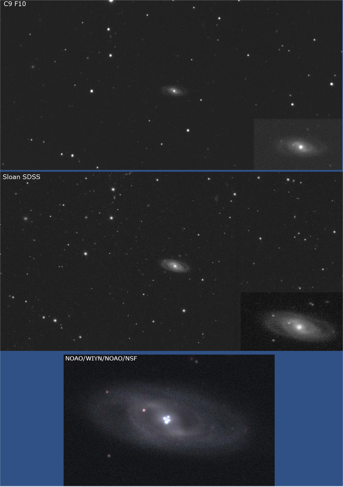

La nuit derniére était prometteuse pour traquer l'un des "Graal" de l'amateur d'exotisme : La Croix d'Einstein, l'une des conséquences de la Relativité.
Les conditions étaient réunies : ciel pur (SQM 19.3) et calme (seeing 2.0 à 2.2" d'arc) pour tenter une nouvelle fois cet objet. C'est ma 3eme tentative. La 1ere date de 2008, avec le C8 à F10 et un KAF1603, la seconde en 2010 avec le C9 à F10 et le Kaf1603, et enfin cette fois, avec la KAF3200, un guidage sur axe et un échantillonnage plus petit.
J'ai posé 3 heures à raison de 4.5 à 5 mn de pose unitaires.
Malgré ces conditions correctes c'est de nouveau un échec :p. Choux blanc, je n'arrive pas à dissocier le coeur de la galaxie. Il ne doit pas manquer grand chose je pense. J'avais vu quelque part qu'un 10" en était capable.
De Lille cet objet est assez bas, cela n'arrange pas les choses pour le seeing. Avec des valeurs de 1.7 à 1.9" je pourrais sans doute obtenir un résultat.
Bon, je jette l'éponge... :be:
Voici un petit comparatif :
Image C9 à F10 (110% de la full)
Image SDSS (telescope de 2 metres) : on commence à dissocier le coeur.
Enfin l'image de référence du bas.... sans commentaire.

J'imagine qu'il faudrait tout avoir avec soi pour un diamètre de 9-10": seeing, qualité optique...
L'optique du C9 est capable, c'est surtout le seeing qui doit suivre, avec un peu de focale supplémentaire... un C11 pourrait le faire plus facilement.
Oui Bien joué Christian, je suis certain qu'un jour tu pourras mettre cette croix à ton tableau de chasse... 2" tu as connus mieux, faudrait peut être tenter lors d'un nuit exceptionnelle...
Je vais peut être dire une betise, mais en mettant une barlow?
Allez tonton Chris, on croix en toi!!! ;)
Amicallement
Stef
Si c'est un problème de résolution c'est le diamètre qu'il faut changer , la focale n'y fera rien ...
belle troisième tentative !
Gg
Salut Christian, en poussant les curseurs pas mal et en appliquant un filtre passe haut, on voit que le centre est un peu plus sombre que les bords du cœur. ça c'est quand même pas courant du tout pour une galaxie.
(à moins que ça soit un effet de bord du traitement, à vérifier sur les tiff)

Ché pas, à mon avis la résolution en photo c'est l'échantillonnage, donc la focale. Le probléme c'est le rapport FD, si t'augmentes la focale avec un p'tit diametre ça rame... Donc vaut mieux un petit échantillonnage, une focale importante pour la résolution, et un gros diametre pour limiter la durée des poses.
Mais peut être que je me trompe.
Maintenant le diamétre est sensible à la turbu, plus il est large et plus le seeing risque d'en prendre un coup. Arffff, on ne s'en sort pas.
Salut Olivier, j'ai bien regardé sur le fits passés à la DDP, puis avec masque flou et toutes la ribambelles de traitements offerts par Iris : on ne sépare pas le coeur. Le seul truc c'est peut être la forme du coeur qui n'est pas idem au centre des étoiles, il semble "moins rond", mais c'est pinailler.
Comme je dis au début, il ne manque pas grand chose à mon avis, un seeing plus bas de quelques 1/10eme sans doute.
J'ai essayé un passe haut dans CS5, mais iris doit l'avoir et ondelettes dans registax 5. C'est très moche, mais en comparant aux étoiles il y a une différence, mais plus que la forme, c'est le centre moins lumineux qui est une piste, ça fait un anneau. Dommage c'est pas loin.
Et un filtre rouge pour contourner un peu la turbu?
Au fait quelle est la séparation des composants en arcsec?

  Citation
De souvenir ça tourne autour des 2" d'arc. Donc c'est vraiment juste; mais faisable.

Ah, 2" d'arc de séparation, il faudrait plutôt un seeing de 1"...en tout cas en dessous de 2", ou des poses très rapides comme en planétaire (d'où l'idée de la EMCCD). L'AO aiderait surement un peu...
mag 15 pas beaucoup de signal...je me dis qu'avec le filtre rouge, ou orange ça peut aider comme en planétaire, mais je ne sais pas ce qui va rester comme signal...
pas facile tout ça...
Finalement une Atik 314L serait pas mal pour ce genre d'objet, pas besoin de beaucoup de champ. Ou même une camera planétaire refroidie...
Ultime tentative? tu es vraiment sur? Y pu ka penser à un petit voyage à Calern...ou au Pic...
J'ai l'impression que c'est insuffisant. Mettons que la résolution recherchée est moins fine que la résolution théorique du télescope et que l'échantillonnage est plus fin que la résolution recherchée (sinon, c'est qu'on est bête), on doit pouvoir résoudre l'objet sur l'image... à condition que l'atmosphère et le suivi le permettent. Donc je dirais plutôt : la haute résolution, c'est le seeing (et le suivi).
Dire les choses comme ça est trompeur (mais tu ne veux peut-être pas dire ce que je crois). Le seeing ne dépend pas du diamètre. Si on est limité par l'atmosphère à 1", ce sera vrai quel que soit le télescope (du moment que son pouvoir de résolution est inférieur à cette limite). Le gros diamètre est sensible au seeing uniquement dans le sens précis où avec un gros diamètre, on est plus souvent limité par le seeing (et non le pouvoir de résolution théorique) qu'avec un petit diamètre.

Merci de votre passage, et merci à Bruno d'avoir apporté un complément d'explication.
Oui le seeing (et suivi) sont les facteurs limitant, en considérant que le setup soit cohérent avec la cible. La nuit dernière le ciel était sensiblement plus calme mais je ne suis pas retourné sur la Croix. Le tromblon était repassé à F6.3 pour faire de l'Hickson.
Fred, oui, dans le principe c'est ce qu'il faudrait faire. Mais le CP se démarque vraiment du planétaire à cause de la turbu intégrée en quelques secondes, quelques secondes de trop si je puis dire... Pour avoir quelque chose sur le capteur et minimiser le bruit de lecture du Kaf il faut poser un minimum sinon le RSB reste au niveau des chaussettes. Cette galaxie est à magnitude 15 ou 16 de souvenir et les "spots" du quasar sont à magnitude 18 ou 19. C'est vraiment faiblard.
Pour ce genre de chose il faut être à l'affût... attendre "la bonne nuit" et se consacrer uniquement à cela en y mettant la priorité sur les autres cibles.

L'idée de Zeubeu me paraît très bonne. Il faudrait déterminer le temps de pose maxi pour avoir une résolution nettement meilleure. Ça peut être 5 ou 10 secondes, eh bien va pour 5 ou 10 secondes. Bien sûr, à cause du bruit de lecture, pour avoir l'équivalent d'une heure de pose en condition normale, il faudra peut-être accumuler jusqu'à quatre heures de poses (à mon avis ce ne sera pas si catastrophique). Eh bien on y passe le temps qu'il faut. De toute façon le but est de résoudre le noyau de la galaxie, qui n'est pas un objet de magnitude 20 mais un truc petit et relativement lumineux (relativement).
