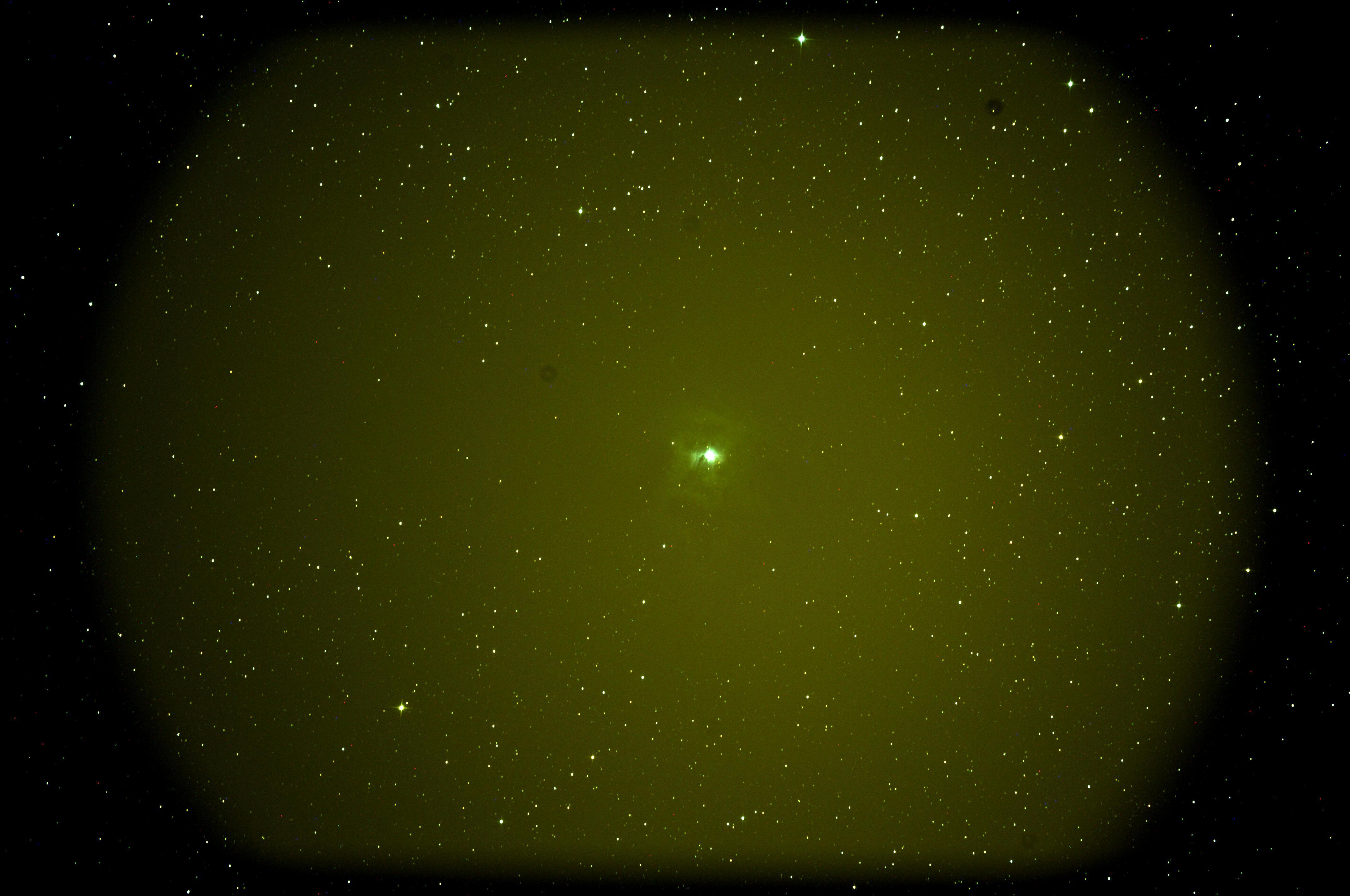

Des poses de 8 minutes c'est important, tes brutes ne sont pas trop orangées ?
J'espère que tu pourras y mettre des poses supplémentaires mais les prévisions météo ne redonne un ciel dégagé qu'en fin de semaine (peut-être ce soir aussi ?). ;)
Voici une brut.
C'est orangé forcément. trop?
Je n'en sais rien...infiniment plus qu'à Beille...(j'ai mis quelques cierges pour la météo du WE prochain)
J'ai trouvé que, jeudi dernier, le ciel était relativement pur et que donc la PL ne montait par trop. J'ai déjà eu des plus orangés avec moins de temps de pose. Je me tâte pour acheter un filtre anti PL en 2" pour mettre sur le paracorr.
Sinon, je suis un peu obligé de poser long temps pour éviter l'apparition du "barre code" (bruit de lecture).
