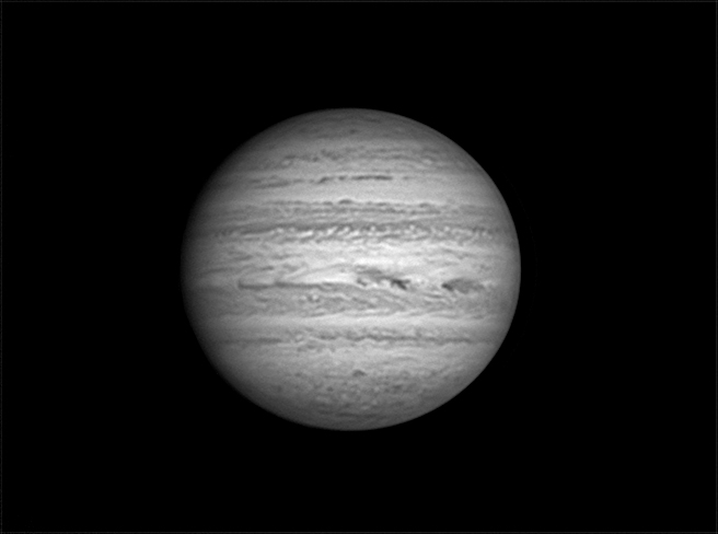

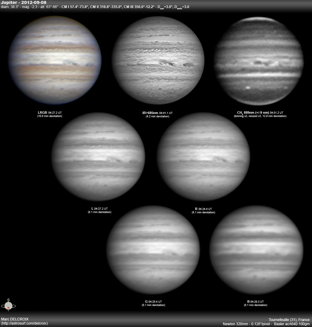

Salut à tous,
J'ai trouvé le courage de me lever tôt hier matin, et si mes acquisitions ont commencées sous un seeing très médiocre (j'ai du me contenter de collimater en intra.extra focale), il s'est amélioré en cours d'acquisition. Comme la fois précédente, la réussite est en IR, ici avec mon tout nouveau Baader 685nm, 2 fois plus lumineux que l'IR742nm sur Jupiter:
Cette IR résulte pour la première fois de la dérotation d'une vidéo unique, plutôt que de la dérotation d'images résultants de plusieurs videos, et est meilleure (mais peut-être le seeing lui-même s'était amélioré, il est très changeant au lever du jour).
La planche complète, avec une LRVB en demi-teinte, et une image dans la bande d'absorption du méthane intéressante à comparer avec celles des autres longueurs d'onde. J'ai du malheureusement corriger le limbe car les dérotations d'images ou de videos laissent toujours des artefacts.

Merci Serge - effectivement hier en fin de nuit le rapprochement entre Jupiter et la Lune était superbe à l'oeil nu!
Ton public a eu de la chance de pouvoir voir Jupiter en plein jour, même si cela devait pas être très contrasté ...
Pas mal le filtre IR 685, je viens d'en acheter un, il me tarde de l'utiliser pour voir. En tout cas il a été d'une grande efficacité te concernant, tes captures fourmillent de détails, c'est du lourd, bravo !
Marche bien ce filtre, tu verras - c'est en l'utilisant au Pic que j'ai pu le comparer à mon IR742 et voir que les détails montrés ne sont pas vraiment différents entre les deux - l'intérêt étant sa plus grande "luminosité" ...

Ah oui ça valait le coup de ne pas faire la grasse matinée samedi, très belle planche.
Elle est déjà superbe, et dire qu'elle va encore grossir de 10".
Il est excellent ce filtre, les contrastes sont saisissants. Le 742, je ne l'utilise jamais avec la barlow, visiblement le filtre permet de bien augmenter la focale.
Moi qui ne jurais que par l'IR 742, il faut reconnaître que je me suis progressivement orienté vers le rouge d'Astronomik, les captures étaient beaucoup plus fines, on verra avec le 685 côté améliorations sur la turbu...

A oui le contraste et la résolution sont là le tout emballé de façon très classe c'est du beau travail (comme toujours) !
Cependant :o ton limbe côté gauche me semble bizarre, la phase de Jupiter semble trop importante : planète pas ronde du tout, c'est le filtre qui produit cet effet ?

C'est bien Romain, t'as l’œil ! C'est pas du au filtre mais à la dérotation. J'ai corrigé cela et ai changé les images, jette un coup d’œil en haut, c'est bien mieux!

Question ; hormis sur Uranus, le différentiel IR742/IR685 te montre les mêmes détails mais avec plus de flux. Alors pourquoi pas un 23A, ou plutôt un 25 (qui coupe plus tard). Il y aura encore plus de flux et j'avoue que les détails sont "très semblables" entre le 23A et l'IR742 (surtout avec l'ICX618).

Vu que un filtre passe-bande R donne beaucoup moins de résolution quand la turbu est moyenne, la limite est à trouver. Pour moi pour l'instant elle est entre 610nm et 742nm ;) mais cela dépend sûrement de la turbu. Là j'étais à des expositions de 22ms, c'est très raisonnable, un peu plus long que dans le vert mais moins que dans le bleu.

Une question. J'ai un ASTRONOMIK ProPlanet 742 IR que je n'ai pratiquement jamais utilisé sur mon C8 en imagerie sur Jupiter car il me bouffe trop de lumière. D'après ce que tu dis ce nouveau Baader 685nm pourrait le remplacer avantageusement. Mais y a-t-il un réel avantage par rapport à un 23A à turbulence égale ?

J'ai aussi testé le fameux IR685 qui va pas mal pour les cas désespérés où il y a trop de turbulence.

A mon avis non, pas de réel avantage sur Jupiter, j'utilise les deux et le resultat est proche.
Salut à tous,

Pour les Wratten 23A et les 25, je pense qu'ils penchent trop vers le rouge, et les infos montrées seront déjà différentes qu'en IR - je n'utilise pas mon RG610nm sur Jupiter, qui laisse pourtant moins passer que les W23A et W25 qui commencent à bien laisser passer autour de 580/590nm ...
