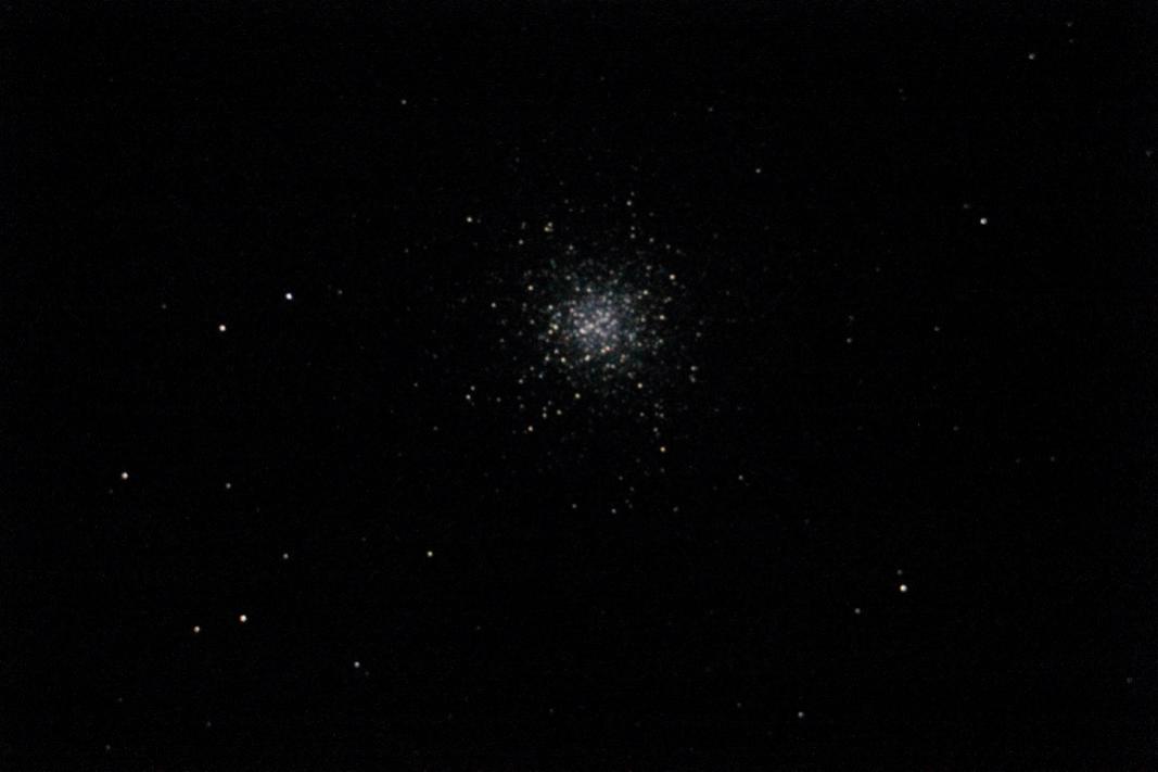

Hier soir, j'ai ressorti toute mon artillerie pour faire joujou avec mon canon eos 1000D non défiltré (pour le moment) :be:
Voici le résultat tout pourri mais qui m'encourage pour la suite :
M10 :
M27 :
M31 :
Véga :
Photos réalisées avec Skywatcher 200/1000 sur NEQ-5 motorisé GoTo
Les temps de pose n'excèdent jamais 1 min.
A couper le souffle, n'est-ce-pas ? :D
Évidemment, je pense que ma config est encore légère pour parvenir à un bon résultat. Mais je me pose déjà quelques questions :
Malgré une bonne mise en station de mon télescope et d'un alignement correct de mon GoTo, mes temps de pose ne peuvent pas durer bien longtemps (moins de 15 secondes et encore ...) sous peine d'avoir de gros décalage comme sur toutes les photos que je vous montre.
Comment puis-je remédier à ce problème ? monture ou autoguidage sont peut-être nécessaires ?
Il y a aussi beaucoup de pixels chaud qui apparaissent très vite. Cela peut-il se corriger au moyen de filtre ?
Enfin, avez-vous des conseils éventuels sur la MAP et sur le post traitement des photos ?
Merci pour vos retour d'expériences et bon ciel à tous !! :)

Salut, effectivement, ça coupe pas 4 pattes à un canard, mais tu as au moins la bonne idée de te lancer dans l'astrophoto. :be:
Effectivement, le gros 200/1000 bien lourd sur une fébrile NEQ-5, tu vas pouvoir progresser, mais pas trop.
Le minimum syndical du gros setup, c'est l'HEQ5 au minimum, l'EQ6 plus réaliste, surtout pour un 200..
mais bref, 15 secondes de pose, c'est pas normal quand même... parle nous un peu plus de la mise en place de ton setup... tu dis faire une bonne MES, à la vue de tes photos, je n'y crois pas une seconde ;) (ce n'est pas une critique hein, juste une observation)
Je vois deux choses sur tes photos : une dérive évidente..
mais aussi un flou de bougé bien net, avec une sorte d'oscillation, là, ça vient, soit de la monture, soit des conditions (vent ?), soit de ta façon de déclencher le canon.. (le retardateur est à proscrire sur ton EQ-5, la monture ne doit pas s'arrêter de trembler totalement, télécommande indispensable)
L'autoguidage, ça viendra, mais pas avec ta monture (tu ne dois pas avoir de port ST4 d'ailleurs).
Tu as quand même une marge de progression, tu dois pouvoir poser un peu plus, de l'ordre de 30sec unitaire sans -gros- filé.

bonsoir,
bravo pour tres premières photos, elles seront j'en suis sur de plus en plus joli. Comme toi je me suis mis à l'astrophoto, j'ai des resultats du meme accabit.
a mon avis il faut déjà régler le problème du filage des étoiles, de mon côté c'est pour 30 seconde de poses sur eq5 maxi. il faut je pense que j'améliore la mise en station malgré la petite bulle niveau de la monture!
je n'ai pas encore essayer mais je crois qu'il y a également une posibilité de lever le miroir avec l'enclenchement pour prendre la photo: cela enleverrais des phenomene de vibration sur la photo.
bonne observation
Le 1000D DOIT etre commandé depuis un ordinateur et le logiciel Canon EOS Utilities. Comme ça pas de pb de bougé. Tout est fourni à l'achat du boitier (neuf).
Ensuite il te faut un peu de patience pour acquérir les connaissances pour utiliser le logiciel Iris. Il te permettra d'empiler tes images.
L'EQ5 est effectivement bien trop petite pour porter un 200/1000. Déjà qu'avec ma HEQ5 je suis limite...

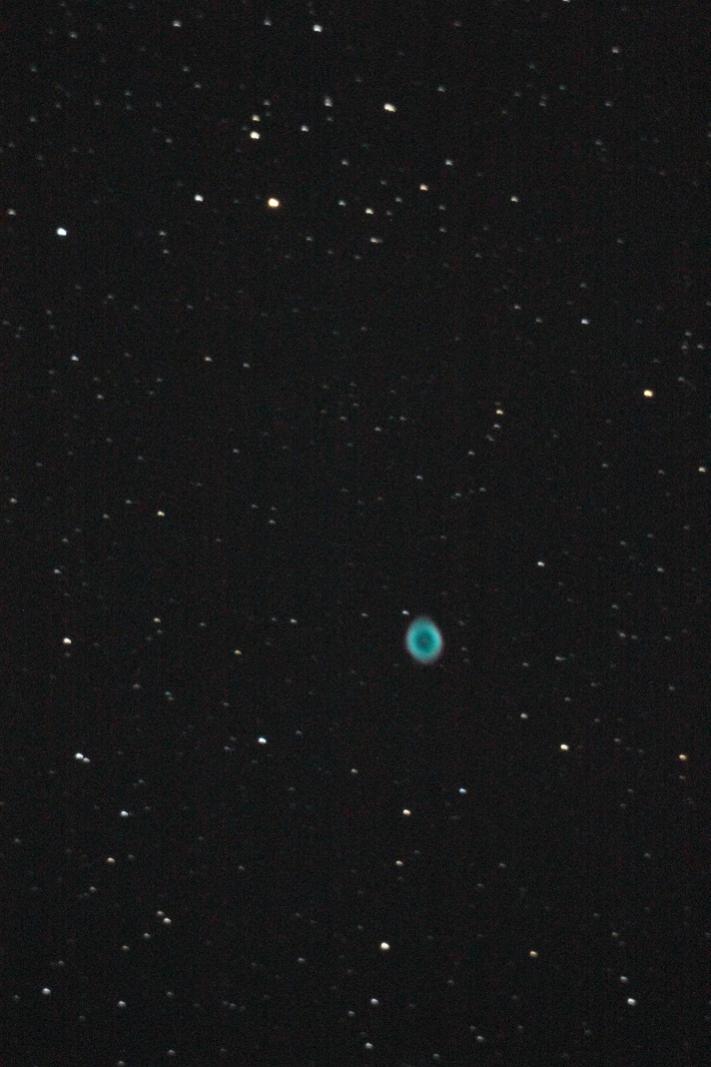

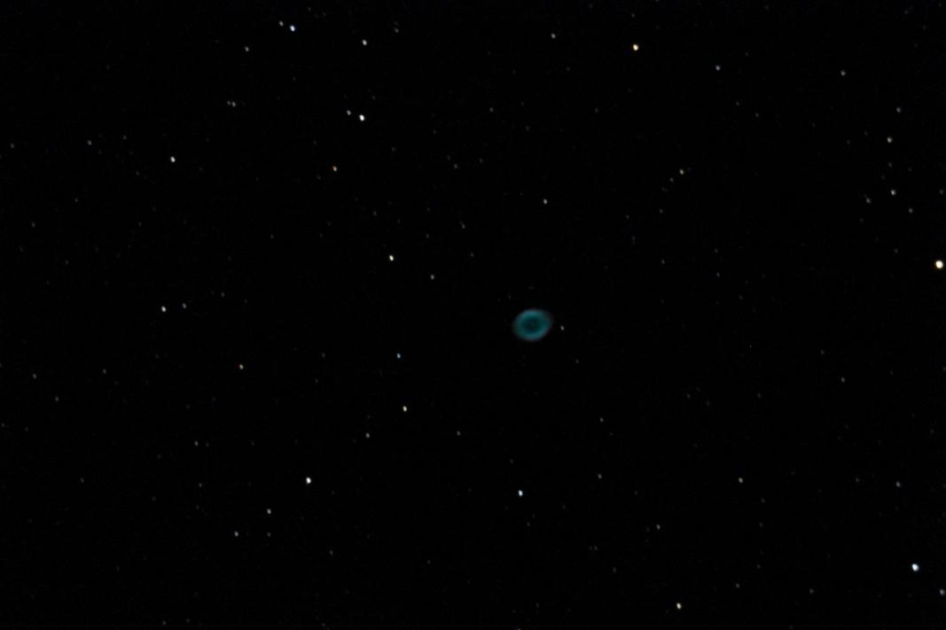

j'ai comme setup c9.25+eq5+1100d
Je rentre d'une séance photo. je pense qu'on améliore encore la chose si l'on reste assis. en effet si la monture est sur un sol genre terre et que l'on fait des pas autour cela crée des vivrations. Moralité ce soir je suis resté assis à coté de l'appareil.
voici M13 en image brute sans traitement (etape après étape je dirais) 15s à 6400 iso
pour info j'utilise le declencheur filaire pour le moment, mais comme dit précédement oui pour faire des 100 de poses il faudra passer sur l'ordi+eos utility puis après iris.
en voila une autre de ce soir 3200 iso+30sec
pour resumer je dirais qu'il n'est pas utile pour le moment de faire des poses de 1min ou plus. 15,20 voire 30 sec donne déjà ici un résultat probant, mon diametre de telescope etant pas très loin du tien.

L'alignement correct (ou non...) du Goto n'a aucune influence sur le suivi, seul la mise en station compte.
Pour les pixels chauds, il faut faire des dark au moment de la prise de vue.
Apn Focus, un bien petit logiciel pour la MAP : http://www.arnaudom.fr/Reflex7.htm
Pour le traitement, il y a des dizaines (centaines ?) de tuto sur le net et aussi sur Webastro. Voici le mien : http://www.arnaudom.fr/Reflex9d.htm
Sur les HEQ5 si, par contre NEQ5, c'est quoi ? Les nouvelles EQ5 ou HEQ5 ?
il faut que je pense que j'améliore la mise en station malgré la petite bulle niveau de la monture!
La mise à niveau n'est pas critique je pense. Le reste si !

Je partage assez (non en fait, totalement :be: !) ce que dit Julien, à savoir :
- quand on fait des acquisitions, autant en profiter pour faire des dark (il suffit de mettre le couvercle du téléscope et de faire des acquisitions avec le même temps de pose que les images) et des offset (telescope bouché et pose à 4000ème de seconde, ça prend 2 minutes)... En effet, même si on ne fait pas de flat (je pense que cela, on peut le garder pour plus tard), les dark sont par contre indispensables pour nettoyer l'image des points chauds. Sans cela, l'image finale restera ponctuée de pixels colorés, donc définitivement gâchée...
- effectivement, en suivant pas à pas n'importe quel tuto d'Iris sur le traitement des images avec un APN, on arrive forcément à quelque chose, dans la mesure où toute la première partie du traitement des images est toujours strictement la même : on crèe dark et offset, on les soustrait des images, on convertit les images en couleur, on les aligne et on les additionne pour obtenir une image qu'on peut ensuite traiter de différents façons, certes ... mais pour arriver à l'image qui est la somme de toutes les acquisitions, c'est toujours la même chose !
Donc on se plante devant son ordi, ses images dans le disque dur, son tuto sous les yeux, le pack de bière s'il le faut, et on s'y met !! Et on y arrive forcément ;) ...
Oula ! j'ai lancé un virulent débat d'astrophotographe :be::be:
C'est comme réparer tout de suite par un ignard la porsche sous prétexte qu'elle n'en roulera que mieux.
On a même parlé de mes talents de mécano je vois :be:
J'ai déjà entrepris des démarches pour échanger ma monture par une EQ-6, ça ne devrait pas tarder je l'espère. Comme ça si je fais encore des photos toutes pouraves, je n'aurai plus l'excuse de la monture !ph34r!
Merci encore à tous pour ces compléments d'informations. J'y vois désormais beaucoup plus clair sur la démarche à adopter en astrophoto et je commence déjà à retrouver les mêmes noms de softs incontournables.
@A320 : oui, j'ai utilisé le viseur polaire mais j'avoue que c'est laborieux de distinguer le réticule dans la nuit noire. Un léger rétro éclairage ou point lumineux ne serait pas de trop pour être plus précis ...
Après comme la évoqué descharles, que je remercie d'avoir partagé ce superbe tuto, je n'ai jamais fait de réglages à ce niveau là.
@Julien : Merci pour ton offre. Eh bien oui ! Ca m’intéresse beaucoup :) au lieu de galérer seul de mon côté. Sympa :be: !
J'habite en réalité dans le Lot-et-Garonne près de Villeneuve/Lot mais ma boîte est basée sur Labège et j'ai donc régulièrement l'occasion de passer par là-bas. Lorsque je recevrai ma future monture, ça sera un plaisir de passer voir ça.
Je vous tiens au courant de l'évolution. Merci à tous.
Bonne soirée !
