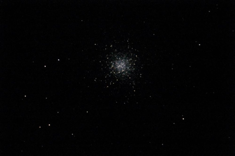

Voici ma 1er image traité, pas encore terrible, j'ai fait 60 poses de 25s mais la moitié à du être supprimées, 6400 ISo, désolé j'ai pas fait gaffe je n'ai pas modifié en 800 ISO, 5 flats, 2 offsets et DDS. Le réglage des RGB n'est pas du tout évident non plus, quel mode d'interpolation choisir: linéaire logn log(log)....
J'espère bientôt faire mieux, j'ai une série de M13 dont je tri actuellement en 800 ISO, dark+flat
@ptilepan: Comme débutant pas futfute oui je pensais au début (il y a un an) que les cassiopée et grande ours seraientconfondue avec l'image dans le viseur polaire, mais que néni. Il faut juste "à peu près" aligner le basard mais est ce suffisamment précis?
Je porte plus mon attention sur le réglage du réticule, et envisage une méthode sur banc optique parce que c'est pas évident plié en 3 pendant 2h....aie....

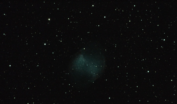

Salut morolapin, je vois énormément de potentiel dans ton image, le traitement est un peu fort mais les détails sont bien là, et sont nombreux...
Tu peux essayer d'ajouter une constante à ton image pour te débarrasser des valeurs négatives et ainsi retrouver ta galaxie.
Pour ton problème de couleur, je pencherai plus vers un problème de balance des blancs et un peu trop de saturation, je ne vois pas vraiment les problèmes types du mauvais dématriçage, rien de bien méchant donc, tu n'es pas loin du but... Par contre j'ai l'impression que tu t'embêtes beaucoup avec GIMP, la déconvolution et tout, quel modèle d'APN utilises-tu ? est-il correctement pris en charge par IRIS ? (je pense à la conversion des brutes)
Pour tes images registrées "peu détaillées", tu peux user avec parcimonie des ondelettes, si le S/B le permet.
Quelles sont les conditions de shoot de ta photo ? (nombre de poses, temps etc...)
C'est un trèèèèèèès bon début selon moi, quelques problèmes de traitement, rien de rhédibitoire, mais à mon avis le problème vient de l'APN, ou d'une balance des blancs "mal faite"..
courage, ça va envoyer du lourd :be:

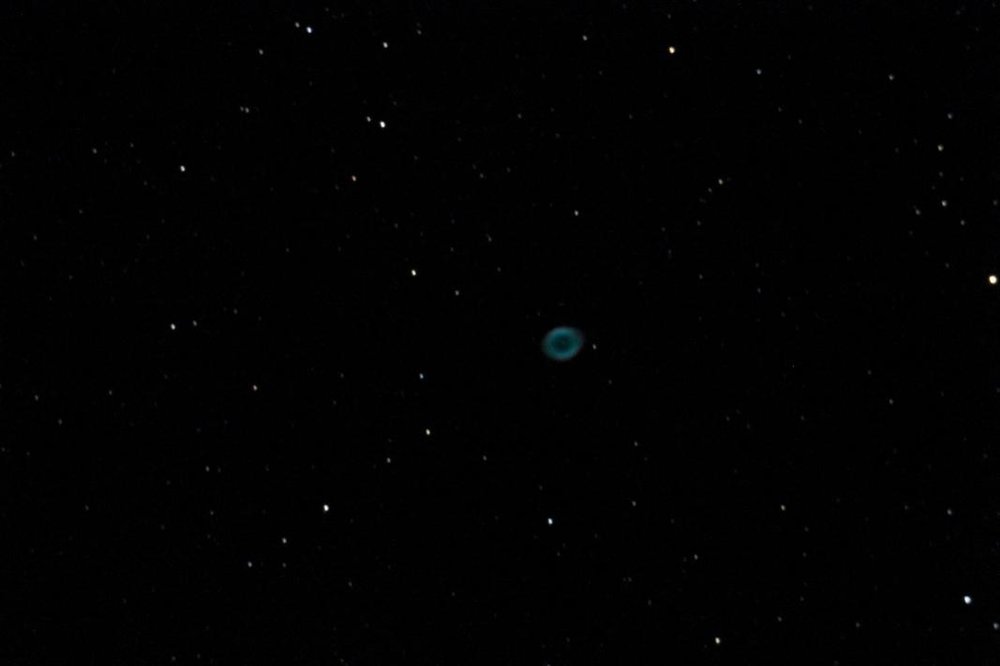

J'ai suivi tes conseils de traitement sur M27 (le ciel a fini par se dégager hier soir:p)
Balance des blanc au mieux, trés peu de saturation, encore moins de déconvolution, bref presque pas de traitement hors assemblage IRIS.
http://imageshack.us/a/img823/3467/m27ea.jpg
http://imageshack.us/a/img641/830/m27cropc.jpg
j'aimerai quand même progresser sur la netteté et les détails de la nébuleuse.
J'ai essayé sous photoshop mais les couleurs sont vites cramées :confused:
http://imageshack.us/a/img4/7576/halterecropfortnet.jpg
Faut il plus de poses (21 ici) pour avoir une image plus nette, un meilleur ciel, peut être un capeur plus sensible?
Et bien voila, tout s'arrange !
Les etoiles ne sont pas tres rondes, mais tu y arriveras bientôt !
Salut morolapin,
C'est une image intéressante, tout d'abord, parce que tu as bien compris tout ce qui n'allait pas sur l'autre...
Maintenant, je suis dubitatif, les étoiles ne sont pas rondes, certes, mais majoritairement sur le bord droit de l'image.. C'est la full-full que tu nous a montré ? Tu utilises quoi comme matos ?
Bon, ton flat n'est pas bon, ça tu dois le savoir, mais honnêtement, un débutant ça fait un flat en vitesse pour pas qu'iris lui dise "flat introuvable, TU PEUX PAS TRAITER TON IMAGE" :be: , et, mais là je ne suis pas un spécialiste, j'ai l'impression que ton champ est sphérique, hormis le filé, j'ai l'impression de voir du flou.
Comment était ton suivi pendant le shoot ? FWHM ?
Y'a un net progrès... mais 400s ça commence à faire beaucoup, si tu as déjà fait une courbe d'EP, il faudrait vérifier si elle est propre ( les arcsecs on "s'en fout", je parle du bruit) Ensuite, vérifier les flexions, est-ce que durant ces 400s, y'a pas un petit cable qui traine par là du côté de la cam ? etc...
Encore une fois, 400sec, pour commencer, des objets comme ça, faut du courage, et tu sembles ne pas en manquer... chapeau!
Tu as tout a fait raison pour les flat :rolleyes: je vais m'en occuper.
Et effectivement il ne s'agit pas de la full car les bords étaient trés trés vilains. Je viens de regarder et c'est en parti du a la registration sous IRIS qui était foireuse et a accentué les défauts de déformation.
Voici la full avec une registration plus classique.
http://imageshack.us/a/img685/6265/m27v1.jpg
Pour ma mise au point j'utilise blackyard eos sur une étoile qui fait un retour FWHM en live.
Le tube est un C8 XLT d'occase. Peut être aurai je une collimation à faire car il a été transporté.
