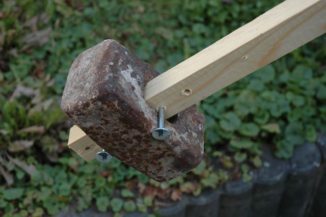

La barre de contrepoids est en sapin emboîté dans un bout de tube PVC de 40mm. Le contrepoids (1) est la tête d'une vielle masse dont le manche a cassé. Le contrepoids (2) est un anneau d'acier trouvé dans une casse auto. Le trépied provient d'un projecteur halogène (19€ avec sa lampe de 500W).

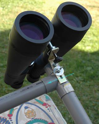

Le mouvement en altitude est réalisé à partir d'un raccord PVC en 'T'. Avec une noisette de graisse lithium ça coulisse sans point dur, façon Dobson. :wub:
Une vis (fine flèche verte) prend dans la barre de contrepoids et empêche un démontage intempestif. En serrant cette vis, on règle aussi la dureté du mouvement.

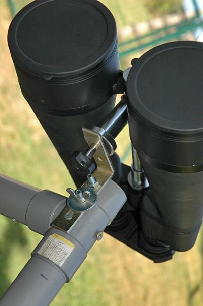

Comment sont fixées les jumelles? Tu aurais une photo en stock?
Merci beaucoup! :)
Le design n'est pas vraiment original, on trouve des tas d'exemples sur le net, mais le plus souvent c'est une copie du 'Paragon', avec pantographe. Le mien est plus facile à fabriquer. ;)

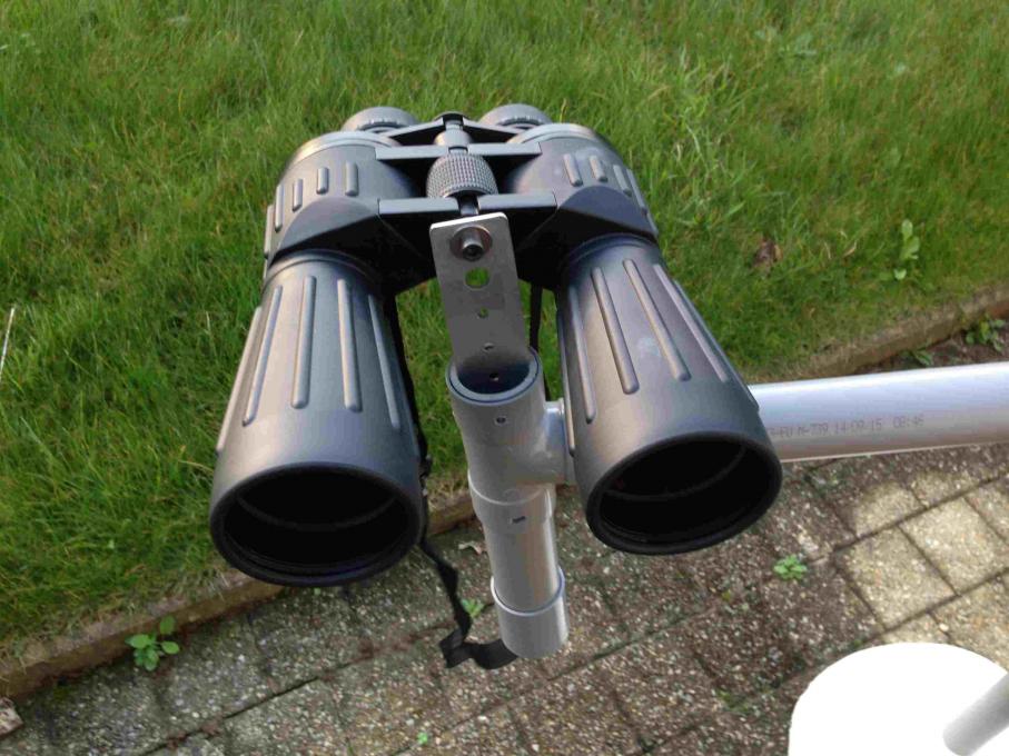

Les jumelles sont fixées via une solide ferraille de 4mm en forme de 'L'. Celle-ci est vissée dans la pièce en PVC en 'T'. Le plus gros souci a été de trouver une vis au pas Kodak pour aller dans le support pour trépied des jumelles:
Etant absolument nul en bricolage j'ai du mal a comprendre ce point là.
La vis est visée dans la barre en bois mais ne risque t'elle pas de se "jouer" au bout d'un moment a force de faire pivoter l'axe en hauteur? Et du coup ca risque de te bouffer le pas de vis qui ne sera plus efficace?
  Citation
Non, le bout de la vis, près de la tête, est lisse. La vis ne tourne pas quand on utilise le mouvement en altitude, même quand c'est un peu plus serré. Elle reste solidaire de la barre en bois. C'est le manchon en PVC qui tourne autour d'elle. Pour ça, il suffit de forer un trou un poil plus grand que la vis. ;)

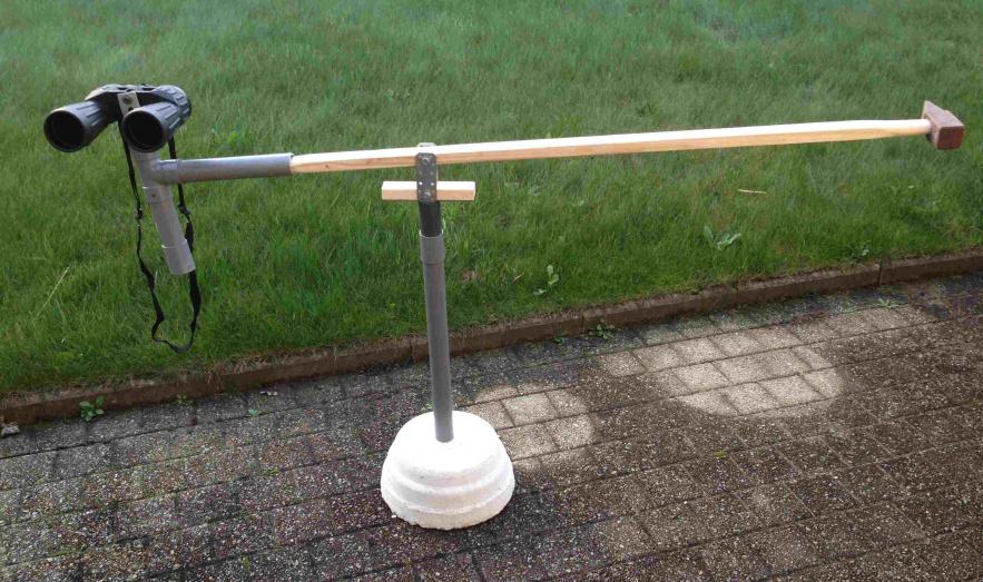

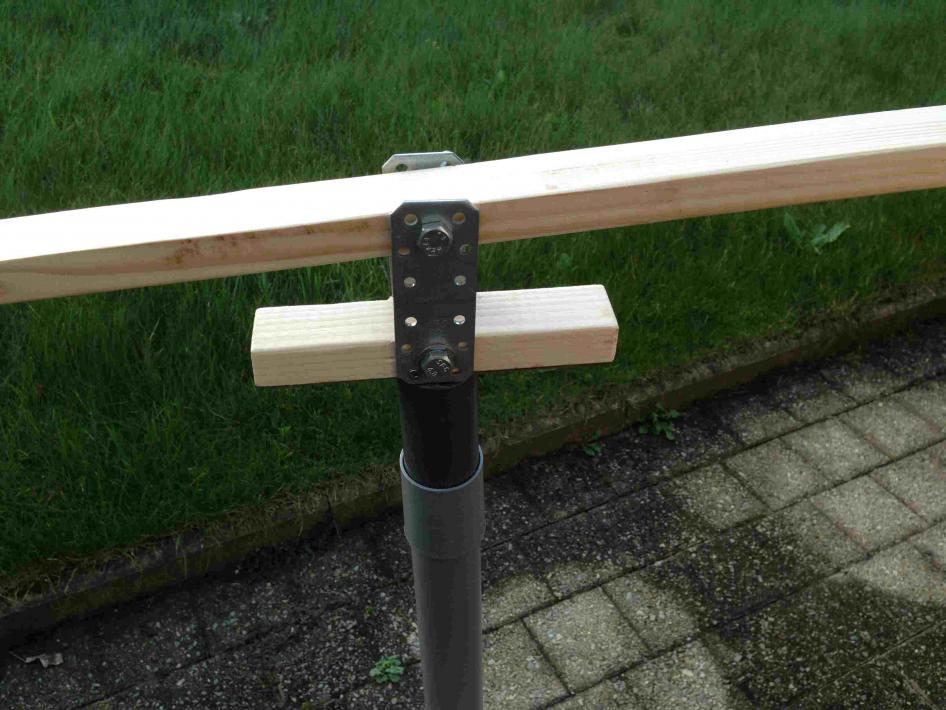

J'ai adapté le montage originellement proposé par OrionRider à mes jumelles 10x60. Le montage se fait par l'écrou kodak sur l'avant (et non pas perpendiculairement pour ses 20x80).
Le pied est constitué d'un tube inox plongé dans un seau de béton.
Le té central est fixé dans le tube grâce à 2 équerres.
tubes de 40 de chez casto
tasseau de 30x20
sacrifice d'un vieux marteau (ou plutôt nouvelle vie) :be:
