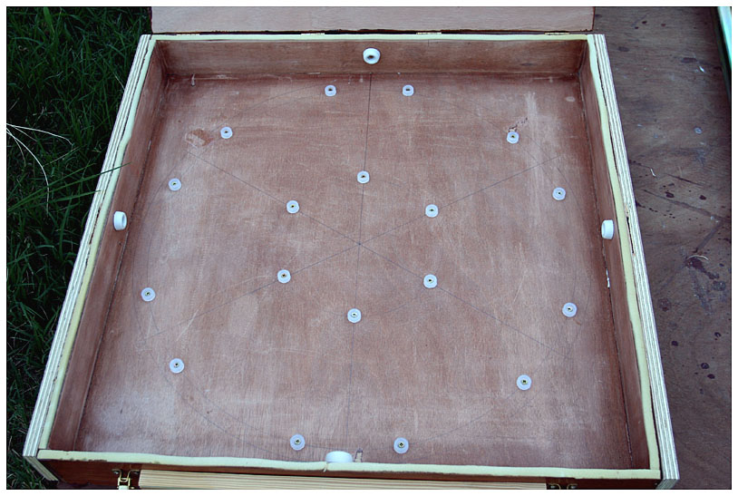

Salut Bruno
voila la boite que j'avais réalisé à l'époque pour le 610 afin de limiter les flexions, les plots en Plastique reprennent exactement la forme du barillet 18 points
une chose importante mais tu dois le savoir, ne surtout pas vernir l'intèrieur de la boite ;) les aluminures n'aiment pas!!!

Avec du vernis mat à l'eau je n'ai pas eu de problème. Ceci étant la caisse du 300 ne sert plus que dans les cas de dépose du miroir
