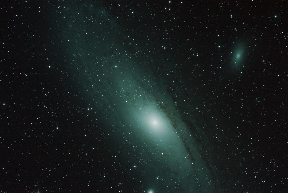

le weekend dernier fut agrémente d'un excellent beau ciel bleu et des nuits toutes aussi somptueuses.
Voilà un bon moment que le matos n'avait pas pointé vers les méandres de notre univers.
mon dévolu s'est jeté sur cette magistrale beauté de l'hémisphère Nord qui n'est autre que notre soeur jumelle Andromède.
Mise en place de l'équipement vers 21h et début des poses vers 22h20. (non non il me faut pas plus d'1h pour s'installer !!! j'attendais la nuit noire et j'aider une autre personne ^^)
set-up:
monture NEQ6
canon 1000d astrodon + CLS
autoguidage Orion 80/400 + PL1m
imageur: 150/750
image:
60 poses de 3 min (3h de pose totale)
11 darks
11 offsets
11 flats
prétraitement IRIS puis traitement PS.
je n'ai ici que la luminance à montrer car j'y ai déjà passé 3h, la couleur viendra sur la prochaine version de l'image que je posterais ici même!!
j'attends de vous chers amis que vous me disiez ce que vous en pensez.
merci
Sisi, elle est chouette mais on attendait la couleur! :p
Est-ce que tu as recadré l'image? En oblique, normalement elle rentre tout juste dans un 150/750.
Et puis comment fais-tu une luminance avec un APN? :confused: Tu prends juste la couche verte?
D'habitude, on fait du L avec une CCD mono.
Pas mal,mais assez étriquée.

sinon qu'entends tu par étriquée?

la couleur va venir!! mais déjà qu'il m'a fallu 3h pour faire cette image que je n'ai pas encore eu le temps de me pencher sur la couleur. je pense faire cela ce soir ou demain.
pour faire la luminance, il faudrait comme tu le dis, la faire à la CCD mono.
n'ayant pas la chance d'avoir ce genre de matériel, c'est un script iris qui me la fait. Je sais que dans CS, en passant en mode LAB on peut récupérer également la luminance artificielle.
pour le script tu peux le trouver ici:
http://tifloastro.free.fr/astro/astrophotographie/tutoriaux/index_traitement.php -> cliquer sur script iris et télécharger le fichier avec le tuto :)
merci à lui, car maintenant je peux dormir pendant le prétraitement !!!

Y a du détail c'est bien mais le truc dommage c'est que normalement avec un 150/750 et un Eos elle rentre parfaitement dans le champs de l'APN, à condition de la mettre en diagonale
oui c'est exacte.
en fait, je ne sais pas ce qui s'est passé dans ma tête, je n'ai pas cadré idéalement la bête et j'ai laissé filé les poses.
en fait, c'est avant tout pour moi un essai blanc pour 2 raisons:
je voulais essayer le filtre CLS
je pars dans le Morvan près de Uchon avec des collègues astrams à la fin de la semaine et je voulais voir si je maitrise le matos pour l'exploiter à fond s'il fait beau :)
voilà pourquoi elle est découpée et mal cadrée!!
desolé
Merci pour le script de tiflo, qui est très chouette, mais je préfère pré-traiter avec DSS. Après, je traite le RVB dans PS, parfois avec un calque en mode luminance. De cette façon, ça sort directement une image en couleur. ;)
Dans ce cas, t'es excusé lol
Ton setup a l'air de bien marché, plus qu'à te souhaiter du beau temps pour prendre ton pied car le ciel du morvan c'est bien bien noir!!!
merci !! en esperant que le seigneur meteo puisse t'entendre!!!!

Salut Olivier,
Elle est jolie ton Andromède même si tu aurais pu mieux la cadrer. ;)
J'ai pas trop compris pourquoi tu ne traitais pas directement l'image couleur. :?:
Tu as un correcteur sur ton 150/750 ?
Une belle image quand même. Dire que pour avoir le même champ que toi, je dois faire une mosaïque de 4 images... c'est l'avantage des 750 mm de focale comparés à 1000 mm.
J'espère que le ciel clair Morvandiau sera au rendez-vous.
Ca rentre dans ton petit truc ? :be: Superbe image en tout cas très cher ! J'adore la justesse du temps de pose :)
Vivement que le ciel se redécouvre ici...

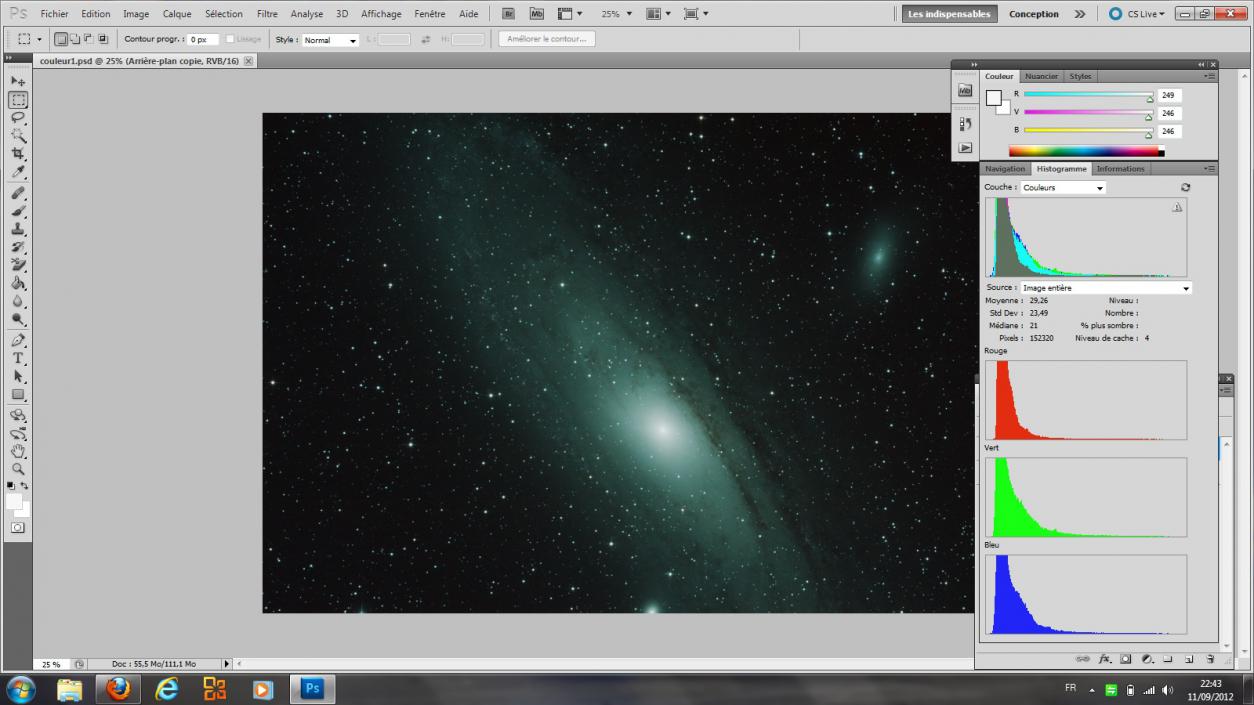

de plus, je sais pas pourquoi mais j'ai un probleme au traitement de l'image couleur:
elle manque cruellement de couleur !!! alors je ne sais pas si c'est du au filtre CLS mais j'ai pu voir passé ici ou là des images d'un même setup avec beaucoup moins de temps pose et ou l'image etait nettement plus lumineuse..... je ne comprends pas :(
je vais mettre dans quelques minutes le debut d'un traitement (meme si cela fait maintenant 4h que je suis dessus!!! j'ai les yeux qui pleurent !!!
bon donc voici une vue de la page de mon traitement, centré sur l'histogramme.
on voit tres clairement que les couches sont alignées et pour tant la galaxie reste bleue verte!! donc un manque cruelle dans le rouge je pense.
si je joue sur les courbes de la couches rouge je fais monté indeniablement le bruit de l'image. même avec beaucoup de précaution c'est effrayant.
avez vous une idée?
C'est bleu chez moi.
Pour la couche rouge qui monte, peut être qu'avec la courbe rouge au lieu des niveau tu peux la monter?
bien c'est ce que je disais, si j'utilise les courbes j'obtiens quelques chose de vraiment pas sympa :s
les niveaux c'est juste pour egaliser les couches mais les courbes me font monté le bruit !
Pour l'image noir&blanc, le fond du ciel est un peu trop sombre et l'accentuation trop marquée sur certaines parties d'où le bruit qui ressort peut être un peu trop par endroit (mais c'est une vrai full, pour une fois :be:. Après réduction ça passe mieux :) )
avez vous une idée?
Le plus simple reste de faire la balance des couleurs sous IRIS (avec les coefficients de ton APN) et d'utiliser la commande "black" sur une portion de ciel noir.
Ensuite sous photoshop, pour "booster" les couleurs, direction le menu "Image/Réglages/Correspondance de la couleur" et jouer sur le curseur "Intensité des couleurs"
Il restera normalement un aspect verdâtre, qui est facilement corrigeable avec le plugin HLVG sous PS.

merci Tiflo de tes renseignements.
je vais être embeté car je n'ai pas encore calculé les coefficients rvb de mon apn :s
je vais tenter déja avec ceux trouver sur la toile histoire de voir.
par contre je suis étonné que tu me dises de faire un black car j'avais cru entendre dire qu'il ne fallait surtout pas faire ca sur les images du CP !!!
curieux ^^
je vais voir pour trouver le plugin avec mon ami google !!
et sinon oui la c'est la grande full mais lorsqu'elle sera terminée ..... je ferais une legère reduction pour que tout rentres sur l'ecran :p
merci
le "Black" va être la pour égaliser les couleurs. Si tu travailles en L+RGB comme tu le laisse entendre, la couche RGB n'est pas critique (tu peux flouter,saturé,etc ... ça n'aura pas d'influence sur l'info présente).
Si tu trouves une étoile type G2V dans le champ, tu peux aussi t'amuser à faire un "white" dessus si tu n'as pas les coef de ton APN.
bon, la couleur ne veut rien savoir!!
j'ai beau tout essayer, black, HSVG .... l'image reste indéniablement sombre :(
pourtant 3h de poses ça devrait causer un peu plus je pense....
Cà, c'est pas possible! Si tu utilises une couche L, modifier la couche des couleurs n'a aucune influence sur le bruit. :confused:
Par ailleurs, sur tes exemples les histogrammes sont peut-être superposés mais leur largeur n'est pas pareille. Le vert et le bleu débordent largement sur la droite (tons moyens), voilà pourquoi l'image a une dominante.

Laisse tomber les traitements compliqués avec une luminance synthétique, commence par un RVB 'normal'. Tu sauvegardes l'empilement au format tif puis tu traites l'image dans PS.
Tu peux toujours ajouter une couche L dans PS si tu y tiens vraiment. ;)

le truc, c'est que même en RVB traditionnel je n'arrive à rien de concret! ce manque de signal est surement due au CLS mais je pensais que 3h de pose aller combler ça !! quand je vois le résultat de certain avec le même temps de pose je reste dubitatif !!

Traitement rapide et bourrin en 2min pour M31 :
La couche couleur seule
Pour le traitement de la couleur :
  1. conversion en tiff pour ouverture sous photoshop
  2. réglage des niveaux en deux fois (curseur gris du milieu à la fin de l'histogramme)
  3. recadrage pour éviter les zones noires sur les bords (bas et droite) qui fausse les mesures
  4. menu Image / Couleur automatique
  5. menu Image / Réglages / Correspondance de la couleur / Intensité des couleurs à fond (tant qu'on y est :be:)
  6. pour finir, un coup du filtre HLVG en "strong"
après masque de fusion pour faire apparaître la couleur sur la galaxie uniquement.
(et un ptit filtre passe haut sur les nuages sombres au centre, peut pas résister :p)
Niveaux/courbes sous Pixinsight LE pour la luminance.
Sinon, le CLS, c'est le mal !
