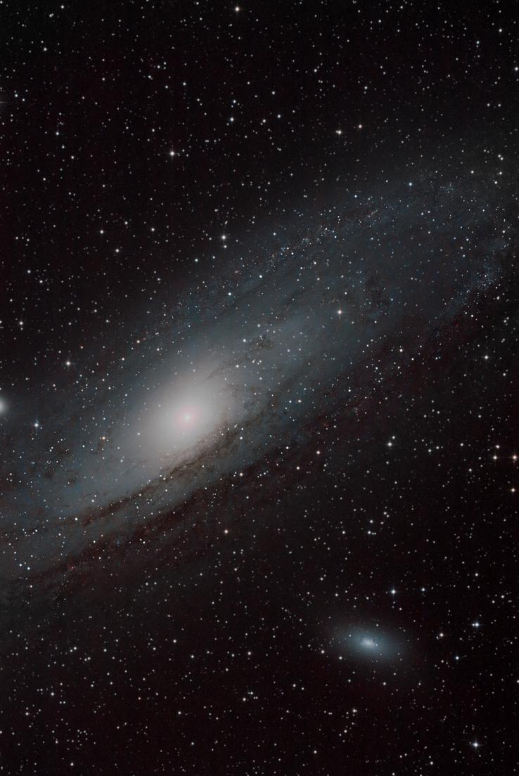

Bon, je me suis penché sur ton fichier. :be:
Le signal est bien présent, c'est un plaisir à traiter. :)
Les couches vertes et bleue sont vraiment bonnes mais la rouge est dégradée par un fort 'banding': quand on pousse les niveaux ça fait des bandes horizontales. :confused:
J'ai traité l'image de façon classique dans PS, en tirant les niveaux couche par couche. Un calque de fond pour les détails et un calque flou en mode 'couleur' pour la saturation, jusqu'à récupérer des couleurs sur les étoiles.
bon, et bien voila une image tout à fait saisissante :)
je n'arrive pas a a faire cela :/
mais connaissance PS sont trop limité pour appliquer ce que tu me dis la!!
comment étires tu les niveaux?
quand tu dis banding, comment éviter cela la prochaine fois?
et je ne parle même pas des calques ^^
sinon heureux que tu es pris du plaisir à la traiter!!

En ce qui concerne le banding dans la couche rouge, voilà ce que ça donne. Le rouge est au-dessus, le bleu en-dessous. Le bleu est exceptionnellement propre mais le rouge... :(
Je n'ai aucune idée d'où ça vient. Peut-être du traitement dans Iris, ou alors c'est normal sur les APN Canon. Mon Nikon est globalement moins bon que ça, mais le rouge et le bleu sont comparables, il n'a pas plus de banding dans l'un que dans l'autre.
Cela dit, l'image finale est quand même fort belle. :)

C'est dommage que cette couche rouge soit si désastreuse. je regarderais sur d'autres images, car ce serait vraiment dommage, je viens de faire défiltré mon 1000d par Mr Gali et le but étant d'avoir plus de signal dans le rouge, si celui ci est inexploitable je serait très déçu.... à voir.
en tout cas un grand merci :)
Sur les galaxies, le défiltrage n'apporte pas grand-chose, au contraire, le signal rouge additionnel sur le fond de ciel est plus gênant qu'autre chose.
En revanche, sur les nébuleuses c'est presque indispensable, tu vas te régaler sur M42 et la Rosette. ;)
Note que sur ton image de M31, le fait que l'APN soit défiltré a quand même permis de mettre en évidence quelques belles nébuleuses Ha. :)
