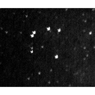

avec : ca0bf683-46eb-431d-8a25-e57644cb2a80_thumb.png
sans : 14805-1309872685.jpg
SW 200/1000 F/D 5 avec APN 24x36
Bon c'est des photos mais le champ fait en gros 1°x1°30".
Si cela peut servir a voir la coma. Tu dois avoir un champ de l'ordre de 1° avec le pano 24 mm. non?

Ursus, je vais regarder en details la forme (car j'ai pas fait trop attention, la difference a premiere vu avec la coma n'est pas evidente),de ces etoiles, et regarderai si les pattes ne serrent pas le miroir
J'ai refait un petit test dans les mèmes conditions que le premier, après avoir recollimaté:
les etoiles ont jl'air un peu plus ponctuelles sur tout le champ, donc on avance, mais il faut que je fasse une seance en condition (pas sur le pas d'une porte, tube a temperature etc)
