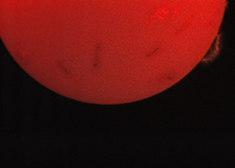

Pour être un peu plus concret, voici une photo récupérée sur le net (Je n'ai malheureusement pas gardé les références de l'auteur :confused: )
Je l'avais conservée parce que je trouve qu'elle donne une vue assez réaliste de ce que l'on peut voir en visuel dans une Lunt de 60mm, (Quoique avec le recul, je trouve qu'on a quand même une meilleure définition en direct live..) et aussi parce qu'elle date précisément du jour où la mienne est arrivée. Elle correspond donc exactement à ma toute première observation. :cool:

WOUWOUUUhhhh que c'est interessant ça !!!!
Ca y est je veux ma Lunt 60 demain !! Roooo Ben ça me convient parfaitement ce tye de détails là , affaire conclue...jsute à trouver quel modele de Lunt 60 je vais acheter vu le nombre impressionnant de configurations existantes ...
