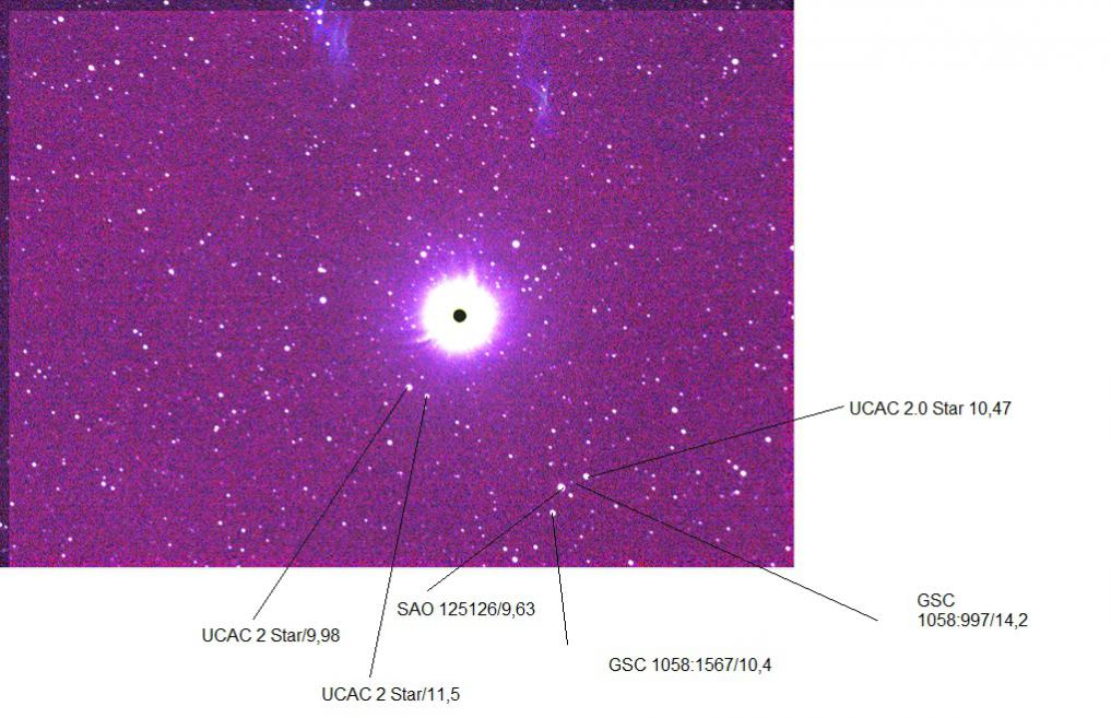

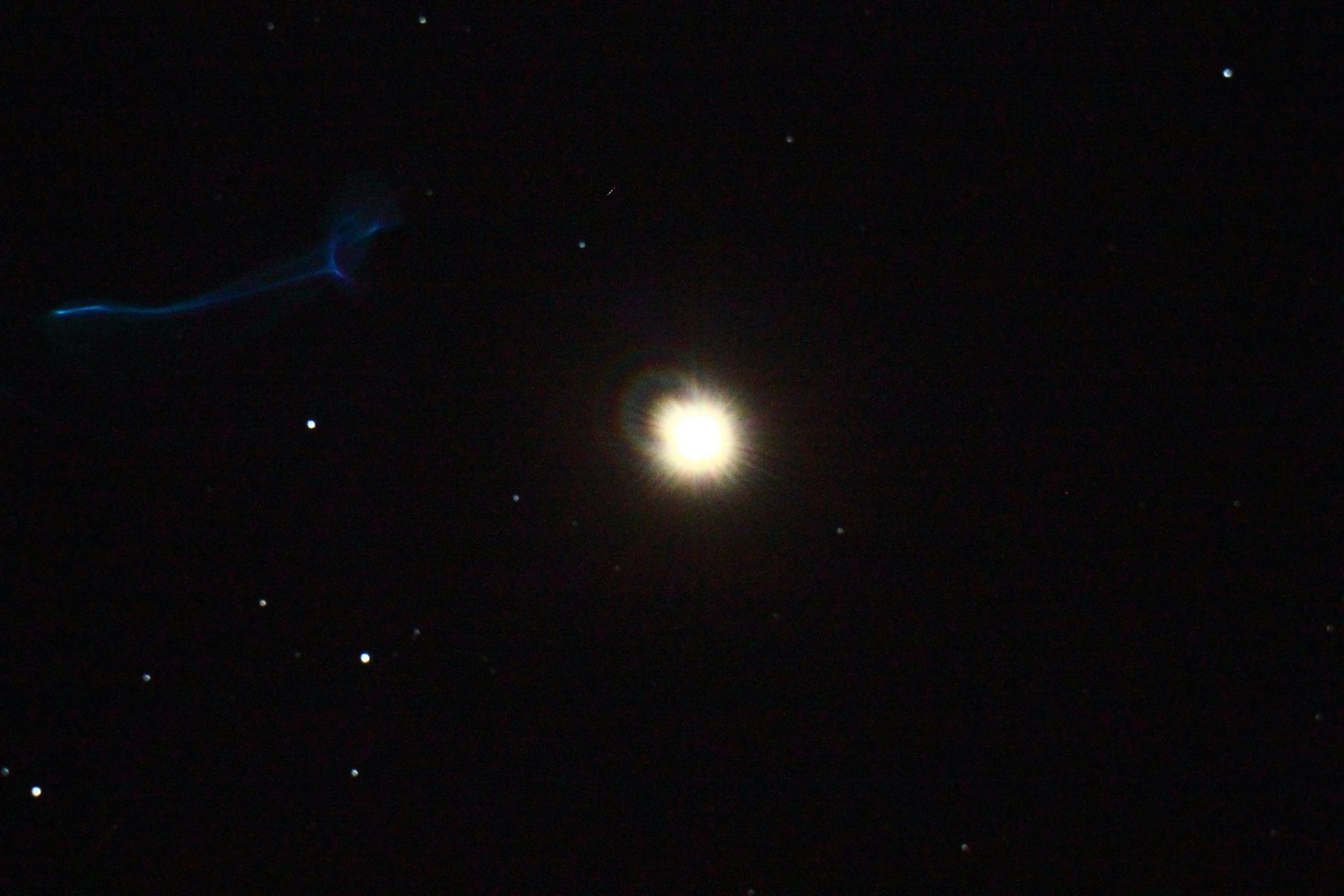

1)voici une image d'Acturus, sur la photo on voit un artefact bleu, quelqu'un a une idée de ce que cela peut être.

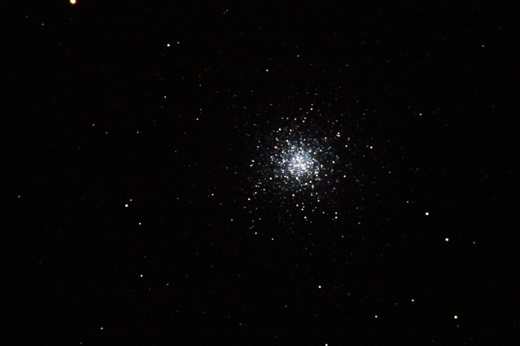

PS: la mise au point s'est nettement améliorée: image de M13 sans traitement mais rassurez-vous j'en ai plein un dossier+dark.

Avec quel instrument ces photos ont-elles été prises?
Avec le C9.25?
Dans quelles conditions et avec quelles sources d'éclairages aux alentours?
Est-ce que cet artefact se répète sur d'autres clichés d'Arcturus ou d'une autre étoiles brillante?
Modifié par starac
c'est avec le c9.25 en effet. Au niveau de l'éclairage absolument aucun. Pour répondre à ta question voici une autre photo où le phénomène est apparut (fausse couleur), l'image originale on ne le vois pas (Altair).
Sur d'autres clichés d'acturus l'artefact y est mais sans changer de forme.

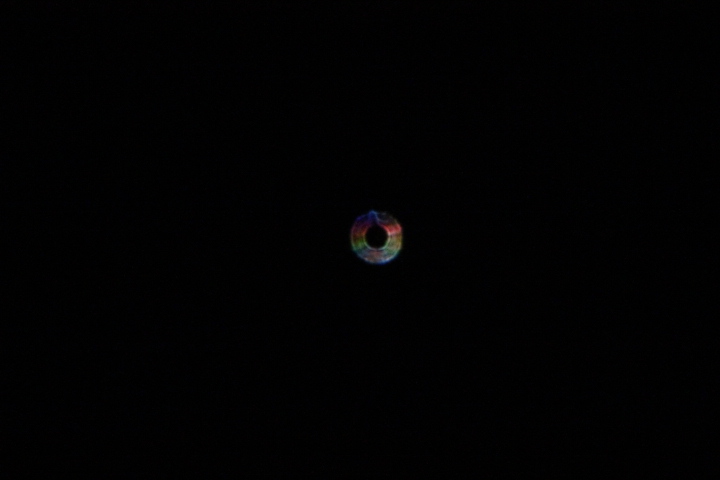

Sur un autre post, j'avais un probleme de larme lors de la collimation, j'avais fais un test et tout allait très bien, puis hier soir la larme est revenu.
Les deux phenomes sont-ils liés, peut être, problème de mise en température? l'ordinateur était à côté? problème sur miroir/lame?

Sur le cliché de défocalisation, il y a peut-être un petit manque de mise en température, mais je doute fort que ces artéfacts soient en relation avec cela: dans mon vieux C11 d'occase, je ne vois jamais ce genre d'artéfact même s'il n'est pas encore en équilibre thermique.
Si l'inspection des miroirs et de la lame ne montre rien d'anormal, serait-ce l'appareil photo qui est en cause?
Qu'arrive-t-il si on le tourne, mettons de 90°, et qu'on reprend les mêmes clichés?

Ton image me fait penser à un reflet quelconque venu de l'imageur. As tu bien bouché l'oeilleton de ton apn? L'ecran est il éteint lors du shoot? Un probleme de remontée du miroir? Le verouilles tu avant le shoot? Je balance des trucs au pif la
Modifié par Julien3146
J'ai bien fait une marque sur la lame, par contre quand tu parles d'oeilleton je suppose qu'il s'agit du viseur. En effet il n'est pas bouché. Le 1100D est branché sur l'ordi, l'ecran du canon n'est pas vraiment éteint, on y voit quand meme le décompte lors de la prise. Je ne sais pas comment vérrouiller le miroir.
Voilà des pistes intéressantes, si quelqu'un a le 1100D pour me dire le verouillage du miroir je suis preneur
