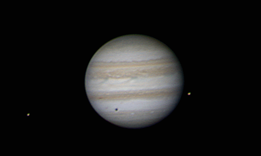

je vous poste l'animation présentant 18 images prises entre 4H40 et 5H00 du 090912 ( j'ai ajouté celle à 800 iso ). Finalement, je suis assez content du résultat pour des conditions moyennes.
Télescope Cassegrain 250mm + Powermate 2x ( 2 pouces ), F/D résultant autour de 30 + Canon 500D.
Pour les 17 premières images : 3200iso et 1/50s, la dernière : 800iso à 1/20s, elle se mêle bien aux autres finalement.
Acquisition d'AVIS couleur de 1min10s avec EOS Movrec en mode 5x.
Traitement sous Iris : bestof2, 600 images retenues, doubles ondelettes, black et white.
Synthèse du gif avec Ulead.
J'ai fait une version vidéo HD ( 5000kbps ) avec aller-retour et une fréquence plus élevée de 12ips, je trouve que la résolution globale et l'effet 3D est plus prononcé :
http://astroanimations.pagesperso-orange.fr/mapage3/jup090912-avi-h264-.avi

Franck et Orel, les AVIS sont enchainés le plus rapidement possible, les AVIS duraient autour de 1min10, c'est la raison pour laquelle je n'ai que 18 films sur 20min. J'obtiens ainsi la fluidité optimale du moins avec des acquisitions autour de 1min.

Geoffrey, l'essentiel est dans le texte de mon premier message. Il faut que ton Canon bénéficie du live view ( visualisation sur l'ordi ) et tu n'as plus qu'à télécharger EOS Movrec qui prendra en charge ton APN. Très simple à l'utilisation, veille à opter pour le mode 5x sinon la compression forte est du même style que le .MOV. Les AVIS couleur obtenus sont directement traitables avec Iris et Registax.

Oui, filmer avec EOS Movrec donne un AVI plus précis que le .MOV, c'est même assez impressionnant en macro ! Dommage qu'on ne peut pas faire du HD1080p avec EOS movrec le format de compression tournant autour de 1000x700.

Je n'ai pas osé refaire un post, pour les mordus une version boostée ( si Franck repasse par ici, spéciale dédicace :D;)) :
réduction précise à 80%, masque flou, contraste accentué et saturation à 130% :
