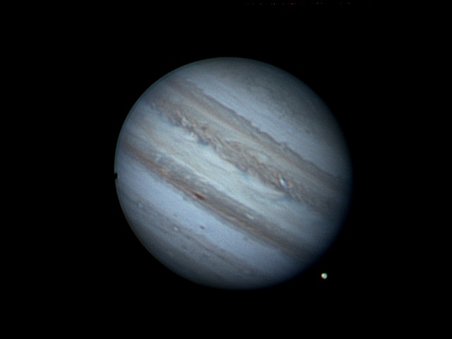

Enfin une matinée sans turbulences. Un ciel presque parfait.
Setup "habituel" : Meade 10" + barlow x2 + Filtre Ir-Cut + IMG132E
1200 images retenues sur 2000
expo 28ms - film de 60s
Traitement Autostakkert2 + Registax6
Voilà ce que ça donne. Avec Io, et le début de l'ombre d'Europe

Bon on est au moins deux à ne pas avoir cru les prévisions de seeing de Météoblue, qui une fois de plus s'est planté en beauté !
Il ne fallait surtout pas la rater cette nuit !
Très belle Jupiter, bien détaillée.
Et du détail sur Io (attention cependant il faudrait recaler les couches spécifiquement sur Io, ça bave de chaque côté ! ),
Tout ça avec un capteur couleur... ;)

C'est vrai qu'il ne fallait pas rater cette nuit.
Qu'est ce que tu entends pas "recaler les couches", je ne vois pas trop en quoi ça consiste.
Vive les capteurs couleurs...;)

Ouuuffff ! Quand j'ai vu ton image, je n'en croyais pas mes yeux, elle est hyper nette, avec plein de petits détails, tu as frappé très fort, chapeau bas !
Je pense que tu as voulu poster rapidement ta Juju avant d'aller te recoucher, en effet, il y a une petite dominante bleue. Comme je n'ai pas de travail astrophotographique, je me suis entraîné sur ta belle :

C'est vrai qu'elle est assez fine. Mais j'ai des artefacts du côté gauche. Va falloir que je fasse disparaitre ça.

Pour le soft, les captures sont faites avec EZPlantary31. C'est de la "daube". On ne peut pas dépasser 2Go par fichier. L'histogramme ne fonctionne pas toujours. Donc pas très au point...

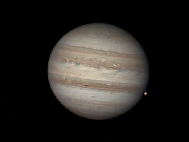

J'en ai traité une autre :
Voici mon résultat :
Et Voici la brute sortie de Autostakkert2 :
https://dl.dropbox.com/u/55119104/conv_Jupi75_6-27-0-738_g3_b3_ap199.png
Je pense que tu peux faire mieux.
Je me permets de la mettre sur ton poste, c'est un vrai plaisir de travailler sur des brutes de cette qualité:wub:. Tu as bien bossé cette nuit, y'a rien à dire ! C'est à partir du premier brut.

Ouchhh !!! Beaucoup trop rouge là Will :mad::mad::nono:

Trop rouge, je trouve quelle est bien moi, bon ben, j'espère que mon petit portable a un écran bien calibré !:cool:
C'est vrai que le premier traitement était plus neutre, pas facile l'équilibre chromatique...
