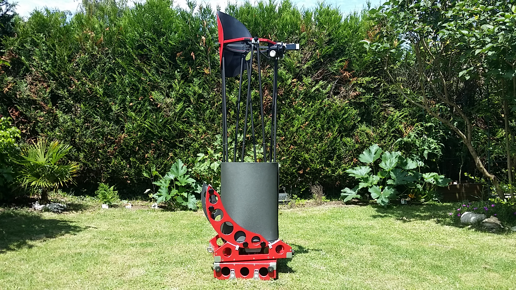

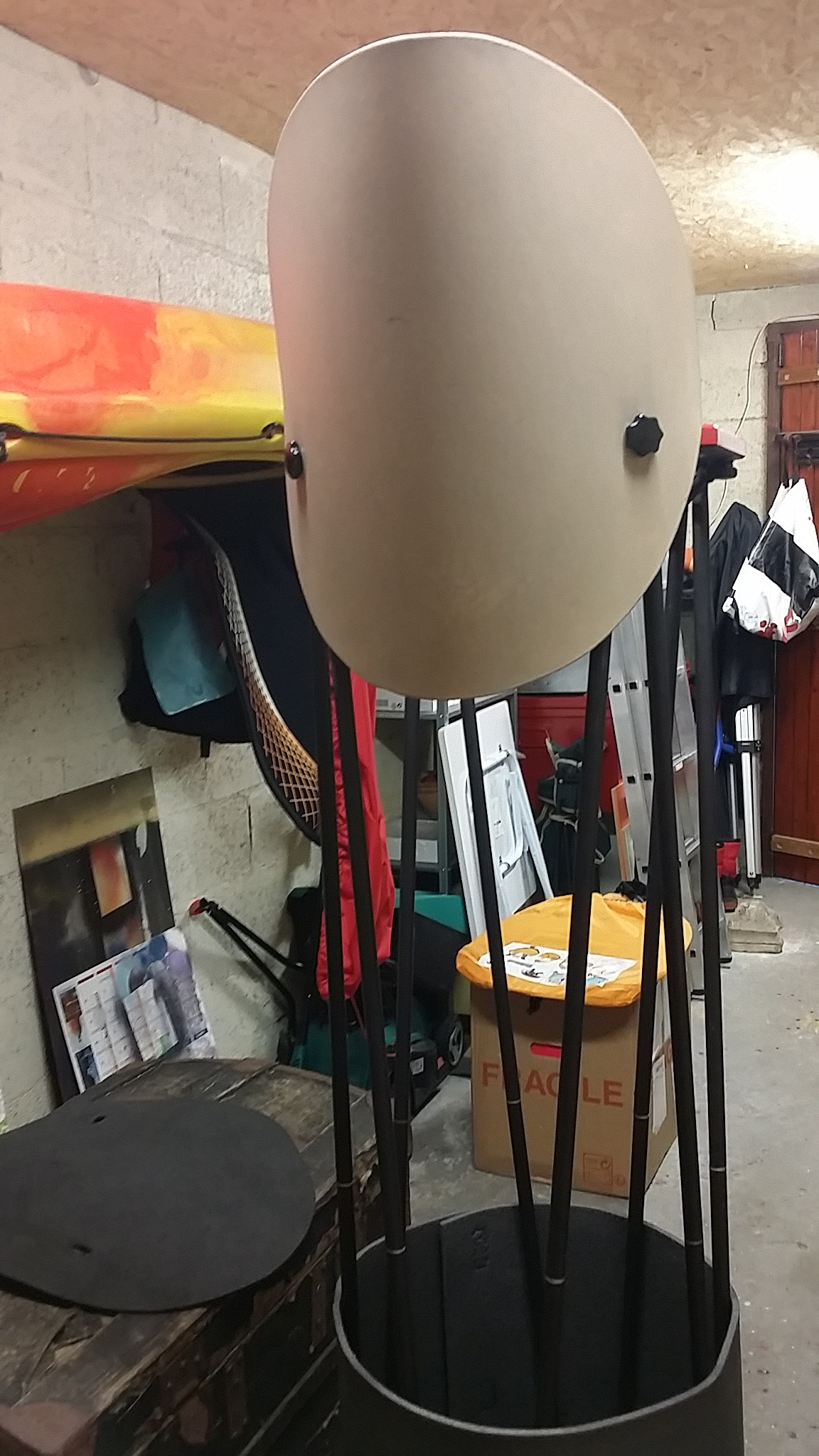

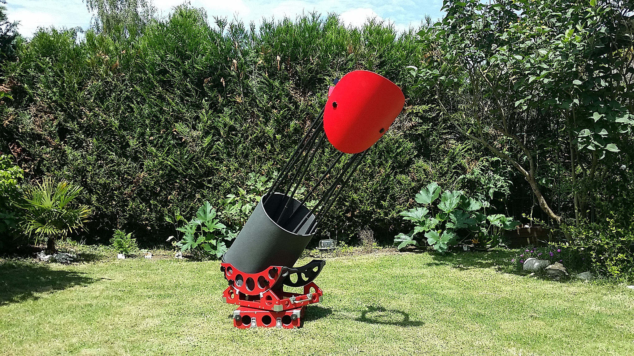

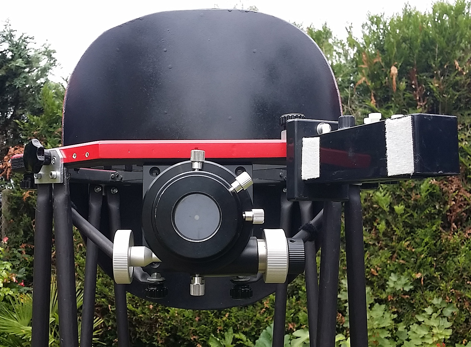

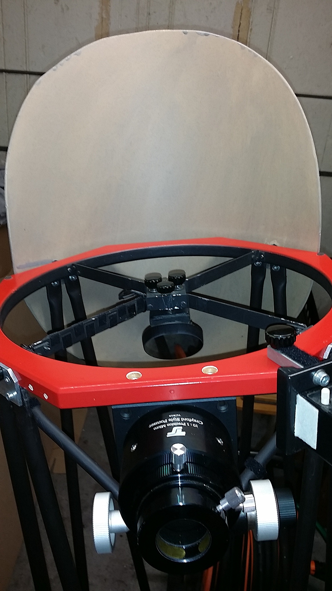

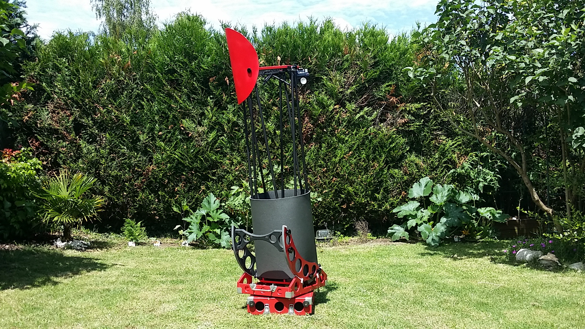

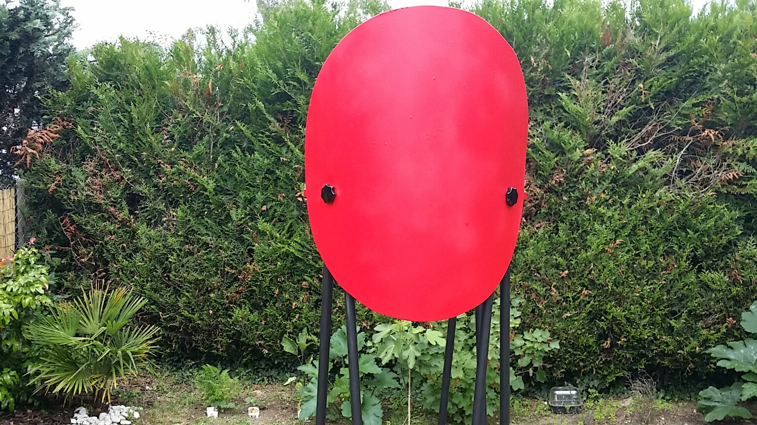

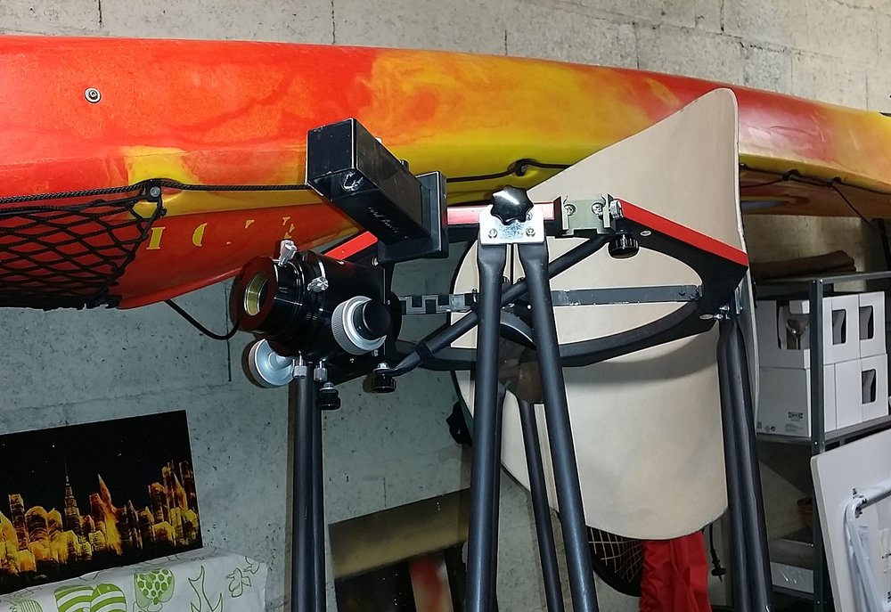

Lorsque j'observe par vent assez fort, le pare-vue en tapis-mousse fixé sur la cage du secondaire, se contorsionne, soit en se pliant sur l'intérieur couvrant le champs optique, soit en se pliant sur l'extérieur de la cage du secondaire, ce qui génère dans les 2 cas une perte importante en qualité visuelle.
Organisant un tri dans mon garage, je m'apprêtais à jeter un grand panneau en bois de 2 mm d'épaisseur (je crois que ça s'appelle médium mdf) , quand je me suis dis : mais c'est bien sûr ! Si je me fabriquais un pare-vue rigide avec ce matériau !
Ni 1 ni 2, je prends comme patron le pare-vue souple fourni par Mickael de Sumerian Optics, trace le contour sur mon panneau bois, découpe le bordel au cutter, et là il faut juste un peu de patience et de concentration, mais ça se fait bien (la scie sauteuse fait trop trembler le tout, impossible de découper juste).
- Percement de 2 trous aux bons endroits pour pouvoir fixer le panneau à la structure du serrurier,
- mise en forme arrondie (j'ai fixé la découpe ainsi obtenue entre 2 étagères (j'ai dû rajouter quelques morceaux de planches pour obtenir le bon arrondi)),
- peinture à la bombe couleur noire pour la face intérieure (celle qui est en face du PO)
 - peinture à la bombe rouge pour la face extérieure (pour le fun - mon Alkaïd est rouge vous l'aurez compris)
- couche de vernis pour que ça tienne dans le temps, et supporte l'humidité des nuits astro !
Reste plus qu'à le personnaliser, avec pourquoi pas l'inscription "Will" sur la face extérieure ! ;)

il y a 58 minutes, DOB BLEU a dit :
 Inscrire "Will" ça aurait de la gueule. ;)
Oui, ça pourrait peut-être en avoir ! ;)
Et merci pour bafflage, c'est le mot qui me manquait.
Modifié par Will
