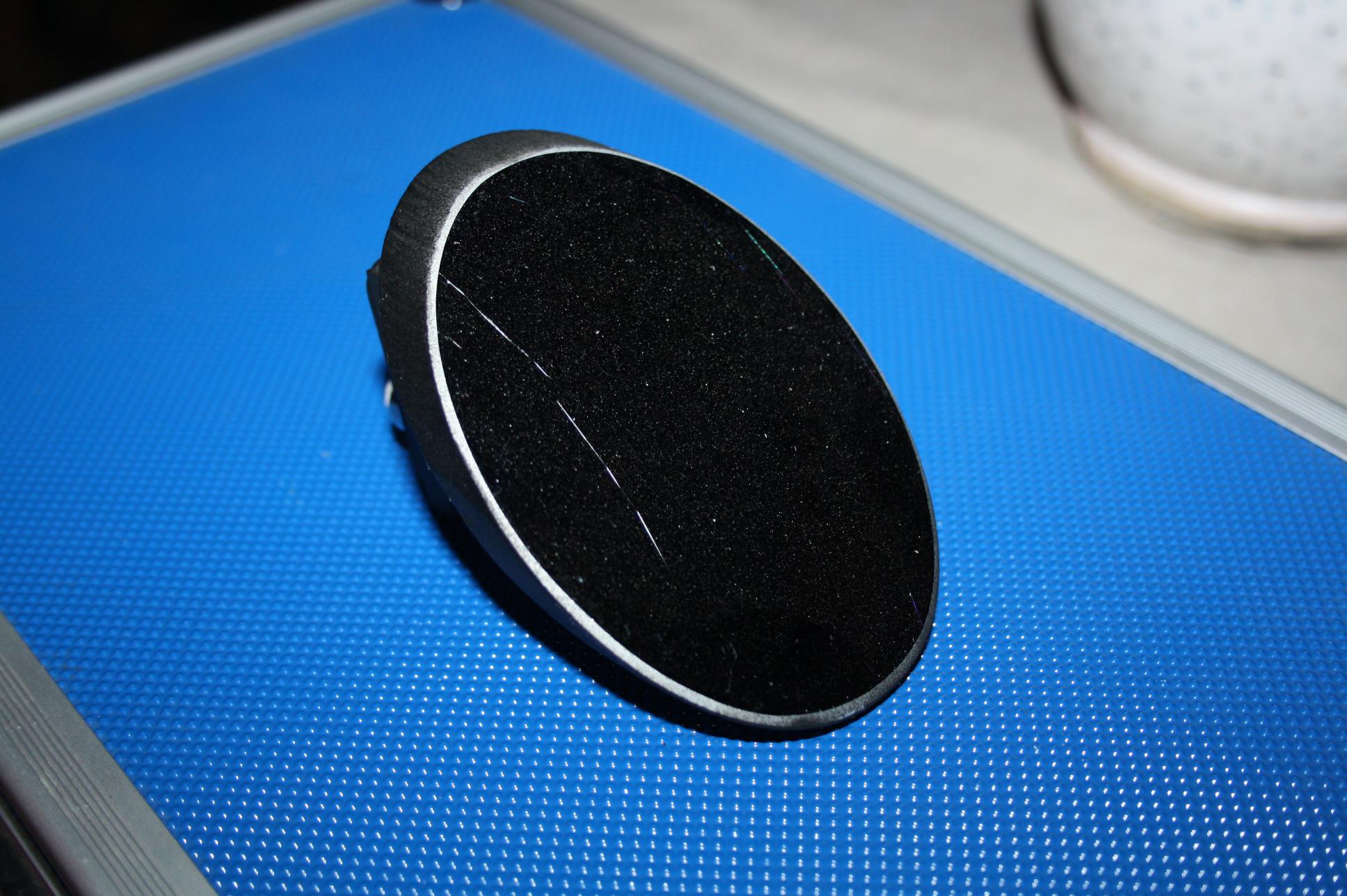

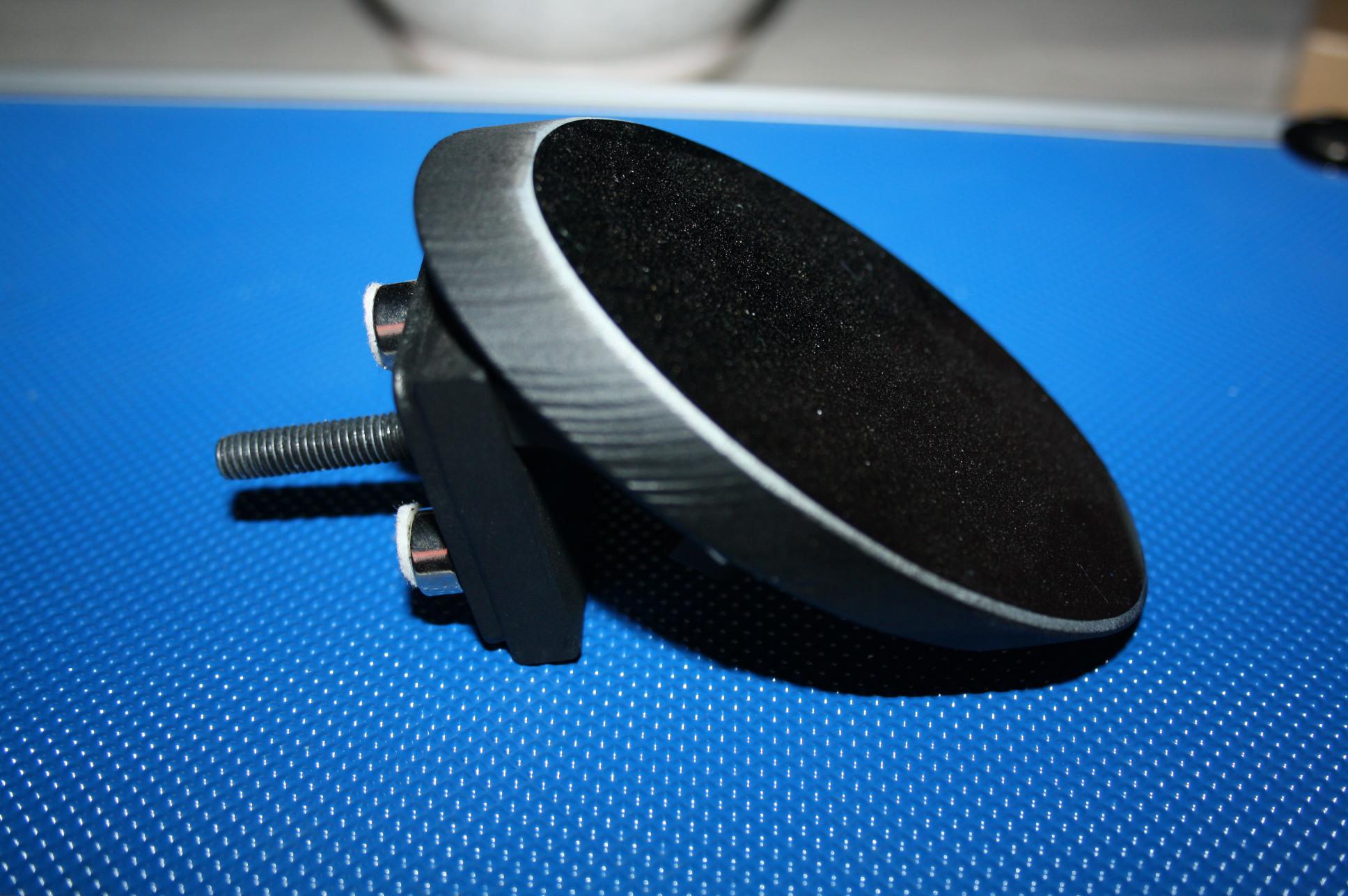

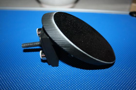

Mon secondaire n'est pas très sale, voire pas, mais de la poussière s'installe gentiment dessus, même un fil de toile d'araignée collé dessus.
Il est monté sur un dobson type serrurier, donc plus exposé qu'un autre miroir secondaire.

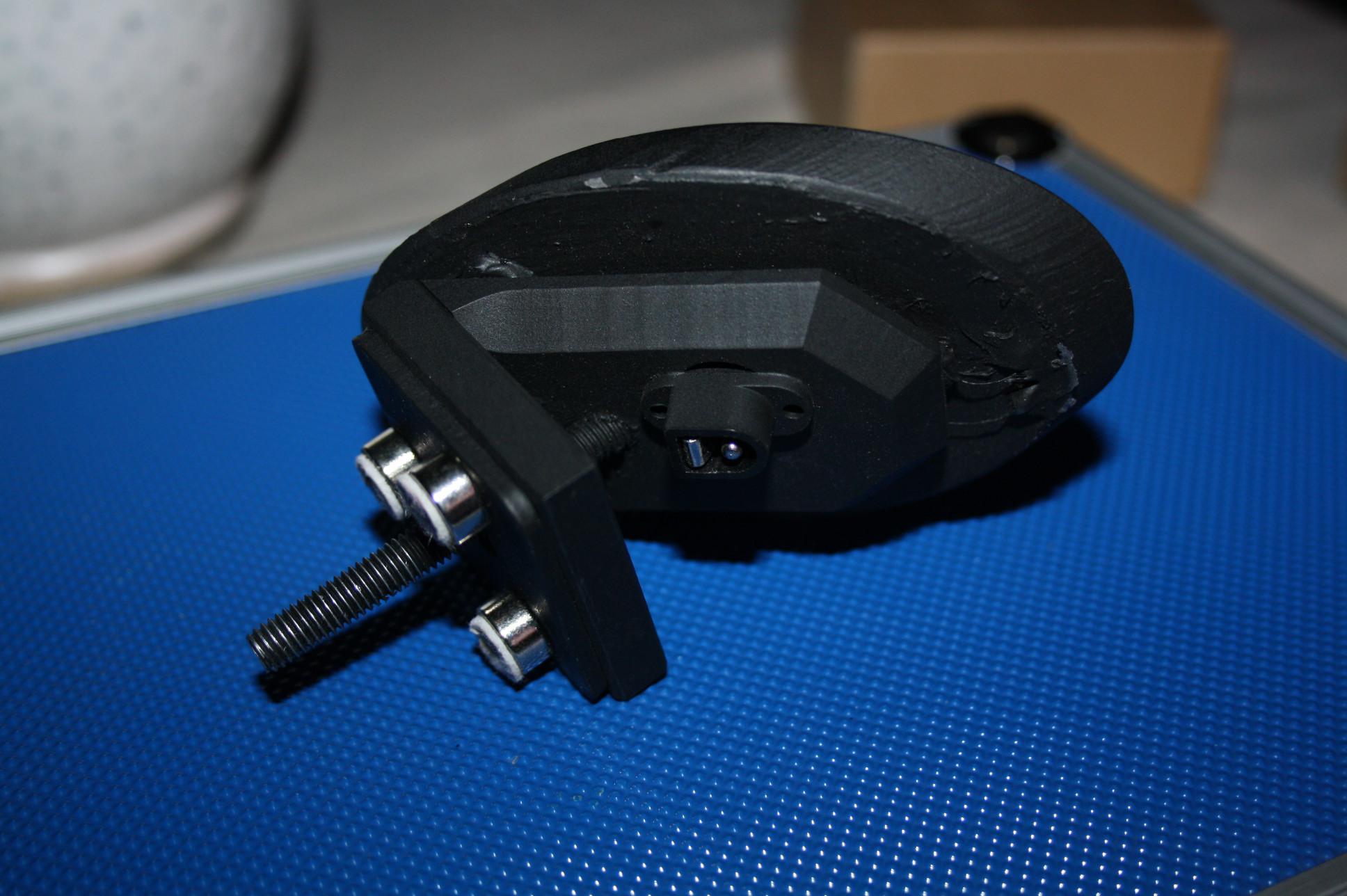

De plus et surtout !, il est équipé d'une résistance chauffante, c'est pour cela que je m'interroge.
J'ai cherché ici et là sur le fofo, rien trouvé, si ce n'est ne pas y toucher. Bof.
Merci d'avance pour votre aide.

Pas de risque que la résistance chauffante ou la prise soient touchées ?
Bon, faut juste faire attention j'imagine.
Mon secondaire est collé comme la plupart et j'avais pas envie de mouiller la couche de collage par crainte des champignons.
