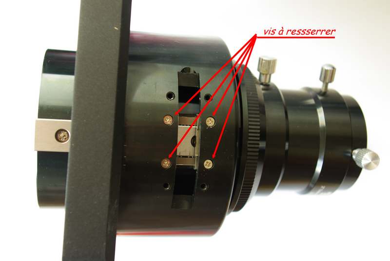

  • 2 mois plus tard...
bjr
petit up
mon PO prenant de plus en plus de jeu malgré les vis nylon :?:
j'ai tout démonté et je me suis aperçu que les 4 vis qui guident le rail
sont complètement devissées voir la photo.:mad:
vont tellement vite ces chinois qu'ils ne vissent pas au couple.
ce n'est pas la première fois que je trouve ce genre de problème et
j'aurais dû tout vérifier à la livraison .
voilà maintenent le jeu est presque inexistant par contre le frottement
est beaucoup plus dur
