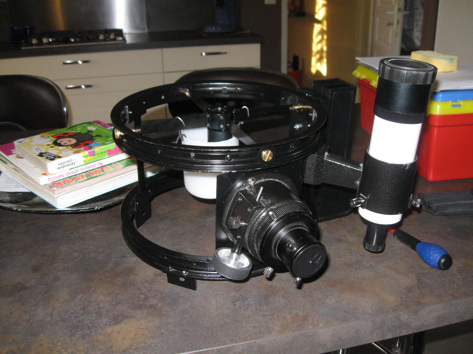

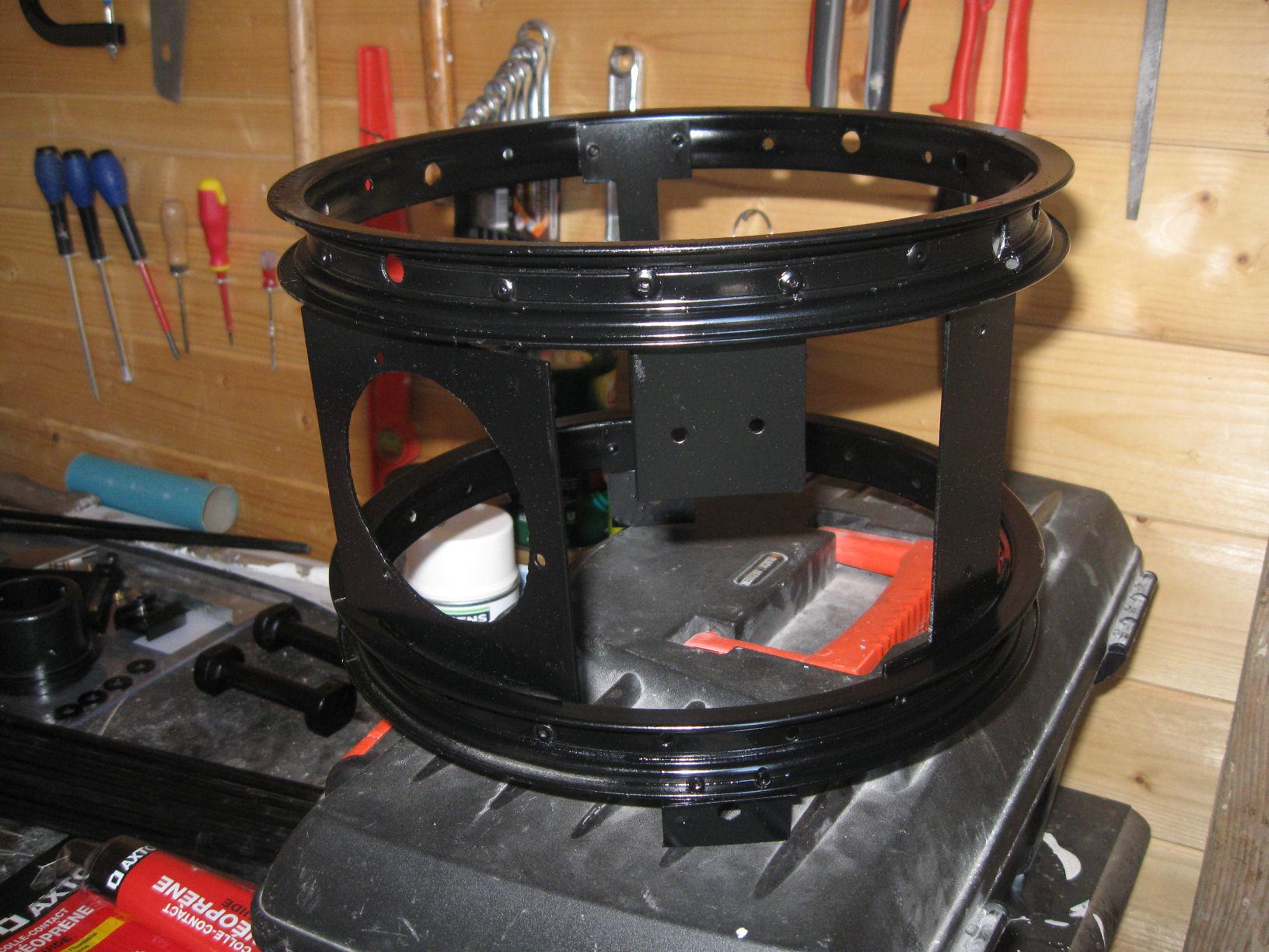

Ca y est, 1ère étape franchie, j'ai fait la cage du secondaire, en récupérant l'araignée, le secondaire et le PO de mon dobson
Bon je suis pas sûr que le viseur va rester, mais j'avoue que j'ai du mal à m'en passer...on verra dans le temps
Petites erreurs : j'ai buggé sur la position des trous de fixation du PO, du coup, il est un peu de traviol...pas grave, par contre, j'avais pas pris en compte dans les mesures, la largeur de la molette...du coup, elle touche en haut et j'ai dû enlever celle du haut...c'est moins joli mais franchement pas très important
d'abord sans les accessoires
Puis avec tout monté (le telrad est derrière le viseur)

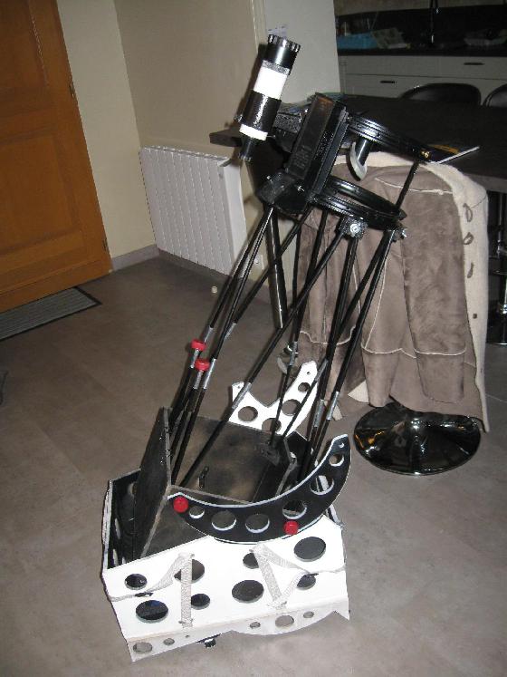

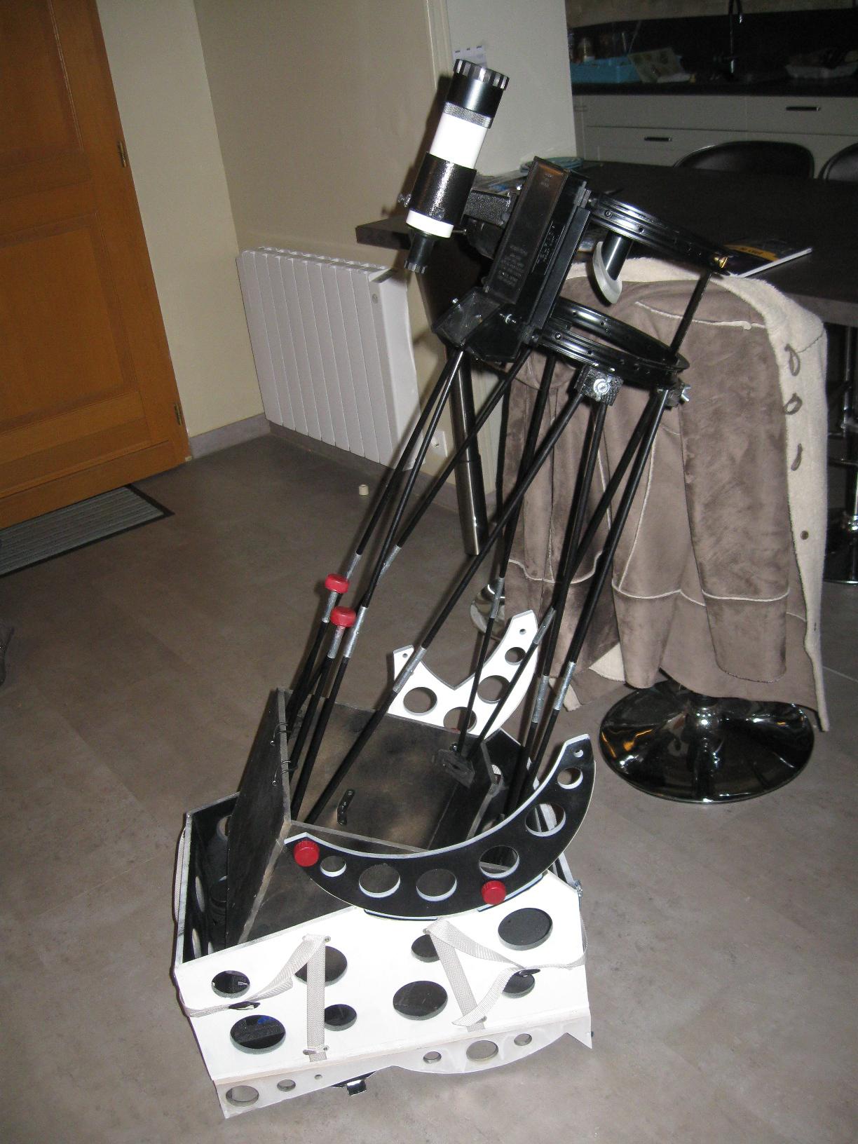

Voilà les photos
Les points positifs :
1-J'AI REUSSI !!!!
2-ça collimate et ça fait le point donc apparemment viable (à confirmer lors d'une vraie soirée d'observation)
3-la taille est correcte et conforme à ce que je m'attendais
4-le mouvement sur l'axe des haches est vraiment sympa et l'équilibre est là
Les points négatifs (aye !!!)
1-Bon la finition c'est pas mon truc hein, la peinture est un peu "à l'arrache" mais bon, c'est pas le plus important
2-le poids est un peu élevé (16kg tout compris) mais ça c'est pas trop grave, je vais pas faire de rando avec
3-le glissement de l'axe vertical n'est pas top, va sûrement falloir que je fasse quelque chose
Maintenant, au risque de fâcher quelques uns des GRANDS bricoleurs du forum, j'aimerais rétablir 2-3 vérités (selon moi)
- le niveau de bricolage qu'il faut pour faire ce genre de chose ne me paraît pas, comme beaucoup le disent, "débutant". Je ne me considère pas comme un pro mais je fais quand même pas mal de choses de mes mains, et là, j'avoue que ça a été un peu fastidieux...Mais bon c'est faisable quand même hein, je veux pas décourager mais faut pas s'attendre à ce qu'avec 2 coups de scie et 3 pointes, ça se fasse tranquille
- le matériel nécessaire, en tous cas pour faire quelque chose de bien, est important : dans l'idéal table de sciage, perceuse colonne, ponceuse à bande...ça peut faire monter la note quand on ne l'a pas. Perso, j'ai fait avec une scie sauteuse simple et une perceuse sans colonne. Résultat, mes coupes ne sont pas parfaitement droites et les angles de mes trous pour les tubes pas parfaits non plus.
- le prix !!!! j'en ai eu à peu près pour 250 €. Sachant que mon dob de base, je l'ai payé 180...
Bon sinon je suis quand même hyper content et assez fier de l'avoir fait. J'espère franchement que ça marchera du feu de dieu !!! Et puis, j'ai bien pris toutes les leçons pour me faire un jour mon 300 voire 400 !!!!

oui c'est des tiges de tente. Avec la triangulation c'est très rigide une fois tout bien mis. Par contre, il faut se méfier au niveau de la liaison du milieu, y'a un peu de jeu. Moi j'ai rajouté juste une épaisseur de scotch d'électricien et ça comble pile poil, ça bouge pas du tout.

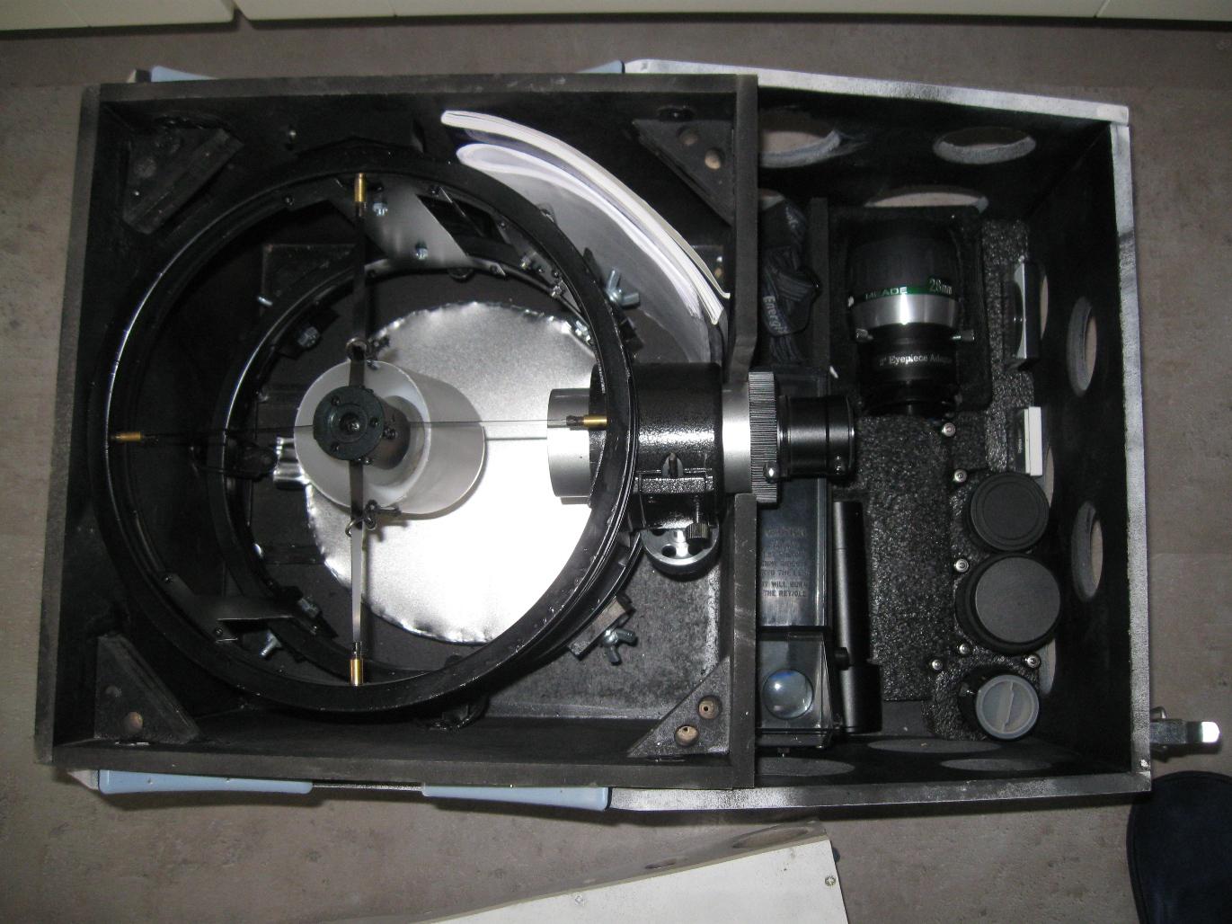

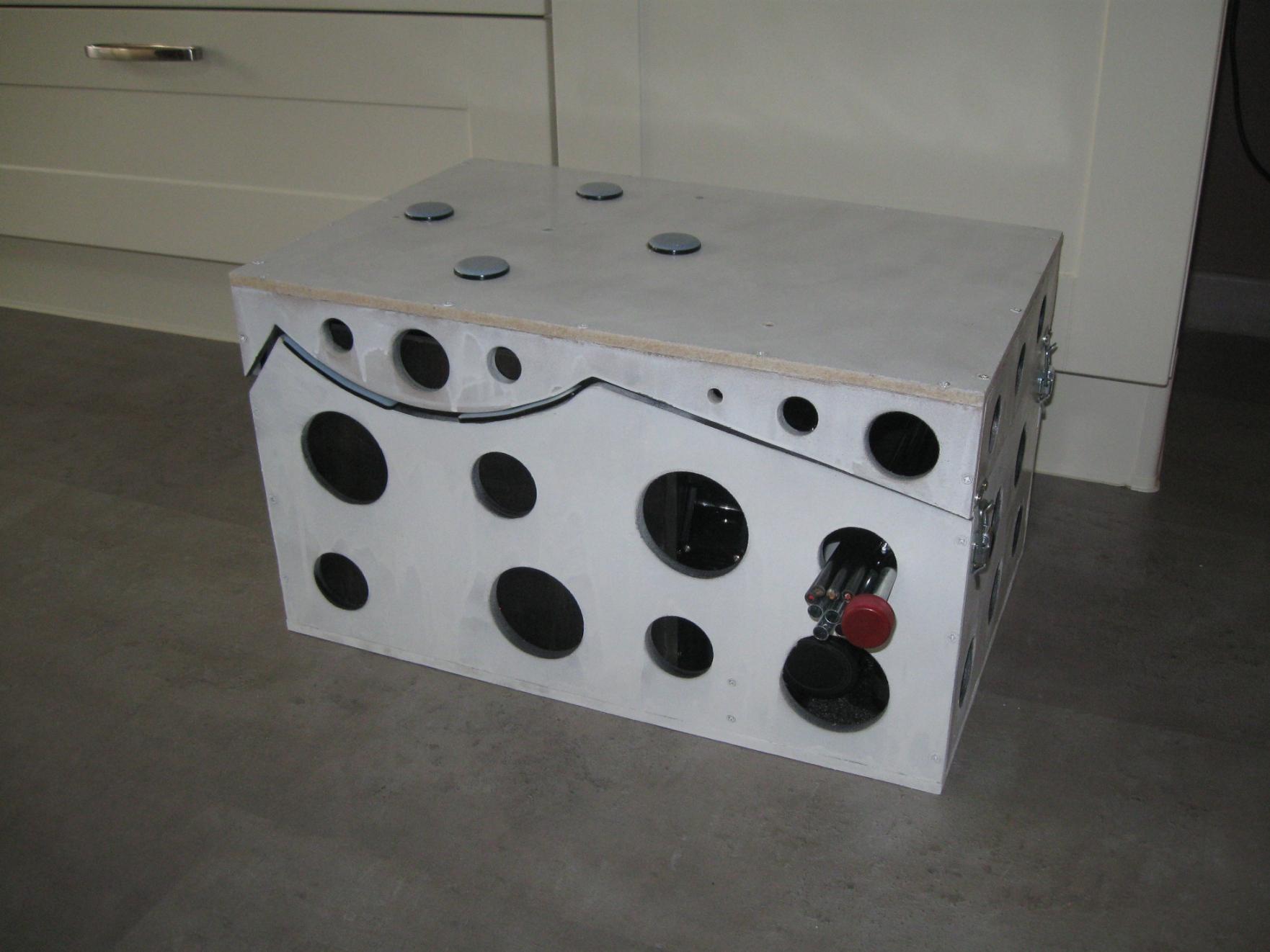

AhHHHHH ! ! ! Je ne m'attendais pas à ça! Rigolo tout plein !
Un peu cage à chat pour le train... non ?
