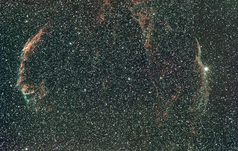

Les dentelles grand champs, lunette 72FD + réd type III, 20 x 300s à l'APN 350D baader, guidage PHD + lodestar

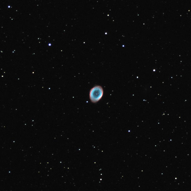

L'anneau de la Lyre au C8 + atik 4000 en LRVB, 19 x 180 s en lum, RVB 9 x 180s tout en bin 1, Guidage PHD + lodestar

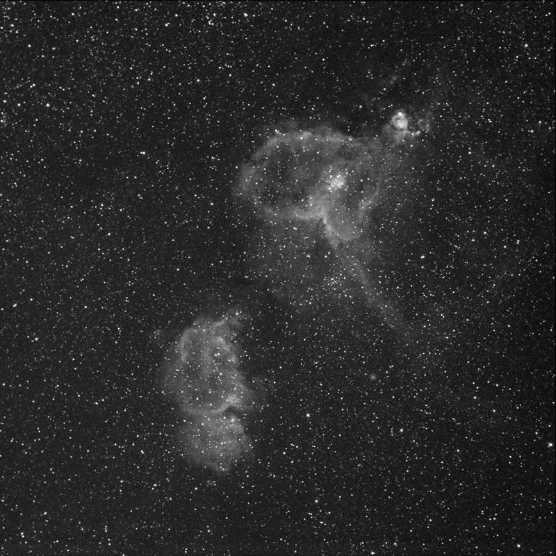

L'âme et le coeur entre Persée et Cassiopée, avec un objectif 135 mm pas M42 vissé sur la Roue à filtre, 15 x 600s en ha avec l'atik 4000, guidage PHD + lodestar

Très joli ! J'ai un petit faible pour la dernière que je trouve vraiment top ! :)

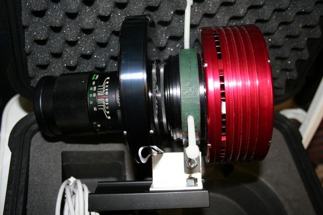

Pourrais-tu m'en dire plus sur le matériel utilisé pour celle-là ? type de filtre, montage pour le suivi ?
Bonne journée,
JB
Salut JB,
C'est fait a partir d'un objectif qui se visse au pas M42. celui-ci fait 135mm de focale, je l'ai trouvé sur ebay pour env. 15 euros. Il y en a de toutes sortes.
Sur ces ojectifs on peut choisir l'ouverture , moi j'ai pris 5,6 (4 était possible mais ça aurait vignetté avec les filtres 31,75mm et aussi il y aurait eu plus de déformation sur les bords du champ), donc 5,6 me paraissait bien.
Je l'ai vissé sur la roue à filtre atik.
Dans la roue j'ai utilisé un filtre baader Halpha 31,75 mm.
Sur la roue à filtre j'ai vissé l'atik 4000.
Pour fixer ça sur une monture , un collègue de boulot m'a découpé un anneau de 15 mm de large dans un tube DN80, puis j'ai fait trois trous filetés M5 à 120°, avec des vis PVC. C'est juste bien pour attacher la tête de l'atik 4000 (partie noire) sans l'abimer. Un bout de queue d'aronde est fixé sur l'anneau avec des boulons et une petite cornière alu. bref de la bricole.
Pour guider j'ai utilisé une platine double , d'un coté la lunette 80/400 et de l'autre coté la CCD.
Voila, j'espère que ça t'éclairera.
A+.
De superbes champs, avec une préférence pour la dernière...
Ca me donne envie d'essayer avec mon objectif de 200 mm.
Pourquoi avoir limité les poses unitaires de la dernière à 600" ?

C'est très basique.
Pour limiter le RSB je devais faire un certain nombre de poses (15 c'est bien). Et comme je suis un gros dormeur, bah j'avais juste deux heures et demi devant moi. donc des poses de 600s c'était bien :)

Merci à tous pour vos commentaires réconfortants.
Voici une photo du montage ultra grand champ.
