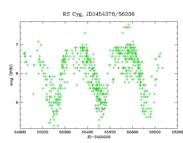

Va voir les courbes. On peut avoir effectivement une dispersion de presque une magnitude avec l'ensemble des observateurs, et c'est normal. D'un observateur à l'autre tout change, instrument, sensibilité de l'oeil aux couleurs, état du ciel...
Regarde la courbe de Chi Cyg (document AFOEV):
Vu comme ça, à cette échelle (sur 1800 jours environ), c'est une courbe bien propre. Mais si tu regardes les estimations sur une ligne verticale, donc à la même date, ça s'étire sur quel intervalle? :)
Par contre pour un observateur donné on doit avoir moins de dispersion, mais il est en général impossible de tracer une courbe avec les observations d'un seul, c'est trop fragmentaire.
Quand les observations sont publiées je vérifie rapidement que mes estimations sont à peu près dans la moyenne, mais personne ne peut affirmer que seule son estimation est bonne.

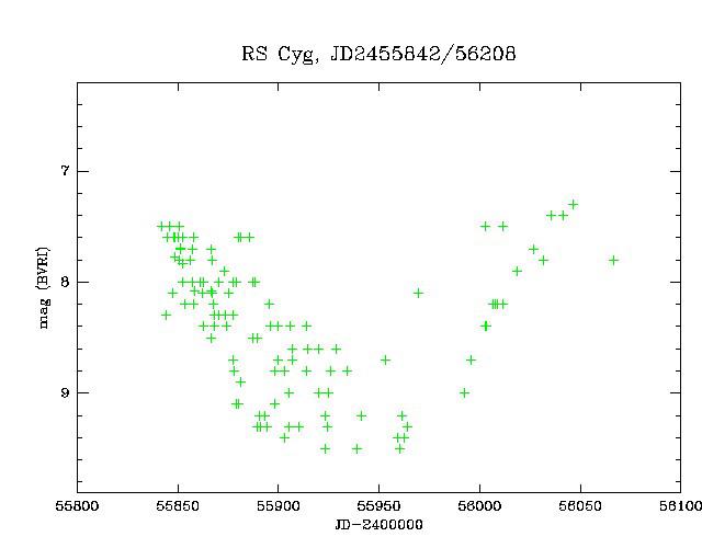

Un autre exemple, plus évident, avec RS Cyg, une étoile d'un rouge très perturbant avec des étoiles de comparaison plutôt blanches ou bleues, avec une amplitude de variation limitée, tous facteurs nuisants à la précision.
Sur un an:
Sur 5 ans, la période est quand même bien visible.:
