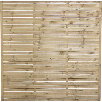

merci a tous pour vos réponses
pas mal mais pas assez haut 1.5m le tube va depasser :mad:
je pense que partant de ce modèle je vais prendre 3 panneaux bois legers1.8mx1.80m mettre des charnières pour pouvoir les replier , reste à les plomber en bas vue la ventilation ici c'est pas gagné :(
environ 50€ de fourniture sans les poids comme dit plus haut si le matos astro été moins cher , on en changerait plus souvent

ton idée de pare vent en bois ca vaut le coup, tu n'es pas obligé de les plomber, il existe des piquets en metal a planter (ca fait 60 cm de long !!) qui on un carré destiné a recevoir les poteaux d'angle.
ca coute pas cher, ca pese rien, et le jour ou teu veux changer de place tu enleves les piquets et tu les mets ailleurs!!

Pour abriter mon SC du vent j'utilise les panneaux de bois déja cités. C'est pratique et démontable.
Une chose quand même : tu seras protégé du vent, mais ce n'est pas cela qui améliorera tes conditions d'observations (seeing). Pire encore à cause des remous locaux et tourbillons occasionnés par ces protections.
Surtout bien les fixer car une rafale peut tout emporter et se fracasser sur les instruments.
