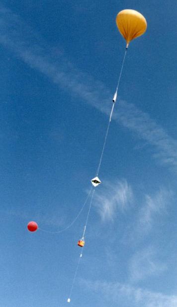

Exemple de chaîne de vol sous ballon-sonde (assez complexe par rapport au minimum requis) :
Une photo en réel :
