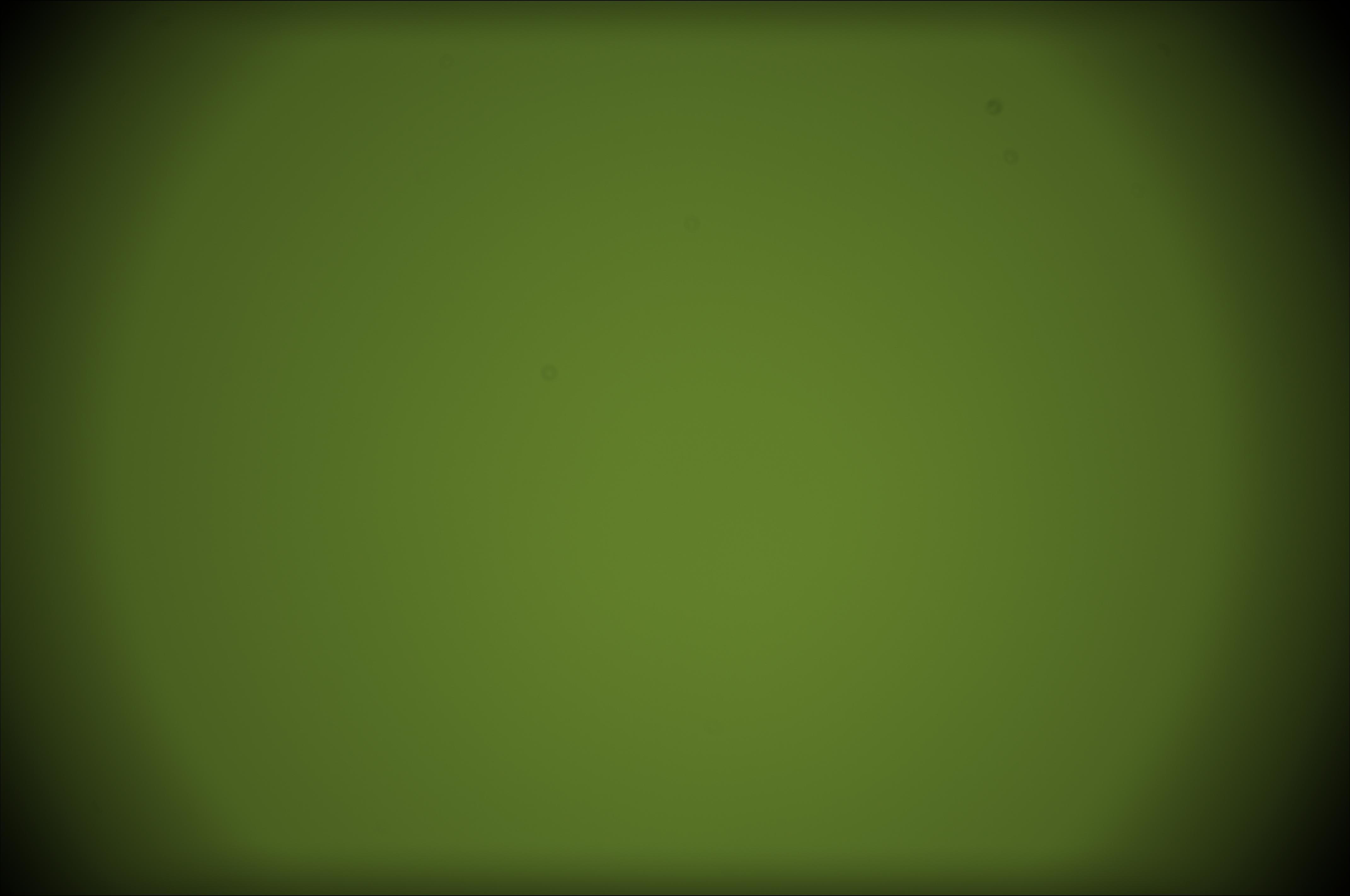

42*2 minutes, 20 darks; 31 flats, 31 offset, iso 800, Nikon D700...

Belle couche verte, couche bleu avec du vignettage sur les bords, couche rouge plus diffuse.
Le flat doit il être blanc de chez blanc?
Les histogrammes des couches rouges et vertes sont à peu près identiques tandis que la couche bleue est nettement moins brillante.

Pour les flats, chez moi ils sont plutôt blanc gris.
les miens sont plutôt verdâtres.
du coup, je me dis que les pixels bleus, rouge et vert ne sont pas corrigé de la même façon avant la conversion en couleur.
