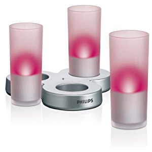

Voila un truc que j'aimerais tester depuis pas mal de temps:
Philips Imageo CandleLights
Ce n'est pas vraiment donné (dans les 30€ les 3), mais rechargeable à volonté sur le socle. Debout, c'est allumé, couché, c'est éteint.
Un cadeau utile (pour nous)? :be:

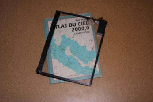

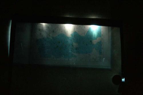

Sinon j'ai bidouillé ça pour visionner les cartes...
c'est encore perfectible mais ça n'éblouit personne........
les DEL sont blanches alimentées par 2 batteries 1.5v
S'il vous plait;j'aimerais connaître vos impressions....
Tu sais qu'il est impossible d'avoir en photo l'impression qu'on peut avoir en visuel.
D'après la photo on a l'impression que ça n'éclaire qu'en trois zones et que ça éclaire trop.
Quand tu utilises ça de nuit est ce que tu voies les couleurs ?
Voir les couleurs signifie que les cônes travaillent: ton éclairage est trop fort et tu ne bénéficies pas de la vision nocturne.
Le problème de l'éclairage blanc c'est qu'il faudrait qu'il soit vraiment très très faible, beaucoup plus faible qu'un rouge ou qu'un vert pour être utilisable sans perdre la vision nocturne.
Bonjour j'ai tout de même prise la photo en 1seconde à 1000iso,:(
l'avantage pas de lumière direct car la tranche de la plaque de verre est occultée..... je suis aussi obligé parfois de soulever légèrement la plaque pour avoir un éclairage idoine
l'éclairage est correcte avec un livre mais parfois une carte dans un intercalaire (scolaire) est illisible....
sur l'atlas les couleurs dominantes sont le bleu /gris /noir...
les nébuleuses en rouge sont vues noires....
je n'ai pas la sensation douloureuse d'éblouissement....
inspiration de ce modèle
http://www.vat19.com/dvds/lightwedge-led-book-light.cfm

Depuis que j'ai modifié ma lampe en vert, je vois mieux les cartes (genre sky) et quand je regarde dans l'oculaire ma vision n'a pas trop bougé le temps d'adaptation est tres court . bref le vert +1
