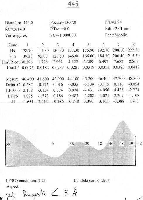

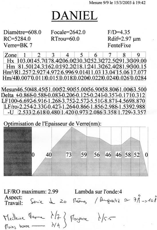

Bonjour, cherchant à investir sur un miroir parabolique pour faire un dobson,
j'aiuais voulu votre avis sur ces 2 bulletins de controle, l'un pour un 445mm et l'autre pour un Newton-Cassegrain 610mm
Merci d'avance
non pourkoi? est ce a dire qu'avec une aussi courte focal, il va y avoir de la coma. J'ai lu que normalement il faut un LF/RO plus petit que 1 alors qu'ici ça part plus grand que 2 pour le 445 et 3 pour le 610, ce qui veut dire que l'image ne part pas dans la tache de diffraction...

Concernant la qualité de ces miroir elle est insuffisante, le LF/RO est trop grand.Il sera donc necessaire de retoucher ces deux miroirs.
Tout dépends combien il en demande.Mais çà ne sera pas utilisable en tant que tel.
Je pense qu'ils sont utilisables pour du ciel profond a faible grossissement. Tout dépend du prix, car il me semble que ces miroirs ne sont pas terminés, je dirais qu'ils ne sont pas assez parabolisés!
le gros souci et aussi qu'il ont été déjà alluminé...je suis d'accord la courbe ne donne pas dans les 2 cas un semblant de parabole, je vais voir combien il en veut et voir si un pro peut me récupérer tout ça...
a voir tout dépend combien il en demande.
Un miroir comme ceux là repris par un artisan çà peut être bien aussi.Fait le compte.

La courbe ne montre que les "erreurs" par rapport a la meilleure parabole de référence. Ces miroirs sont paraboliques, même si la parabole est imparfaite.
Il faut aussi voir pour le f/d. 2,94 c'est vraiment bas, seule une utilisation photographique grand champ peut la justifier sur un 450.
en effet loulou je suis d'accord qu'on cherche à approcher une parabole parfaite. Quand on dit le LF/RO doit être inferieur à 1, cela signifie t'il inferieur à 1 en valeur absolue?
dit autrement si c'est noté -2.3 c'est pas très important?

De plus le 610 est en configuration cassegrain-newton, le proprio n'a pas le secondaire (juste l'outil de parabolisation), puis-je à priori m'en servir en attendant qu'en newton (miroir secondaire plan) et après qui sait en faire une double version?

à mon avis personnel il faut se baser sur le prix d'un miroir polis et sphérique.En effet il faudra reprendre ces miroirs et revenir un peu sur la sphère avant de leur donner leur forme finale.
un miroir terminé de 460 chez Mirrosphère c'est 4400 euros, une retouche c'est 1980 euros.
Perso j'en mettrais maximum 2000 euros et encore à ce prix là tu peux espérer avoir un miroir sympa chez des artisans américain.
Allez essaye de discuter sur 1500 euros
