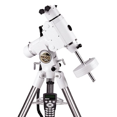

je vais donc laisser passer mon tour , je commence a etre de plus en plus persuadé que ce qui peut etre le plus sympa pour moi est une lunette rapide (127/800) ou moyenne (150/1200) sur une monture costaud type HEQ5 synscan ou NEQ5 synscan (d'ailleurs pour moi aucune différence!!).

HEQ5 :

je dis ca pour le poids qu'elle aurait a porter, pour moi une NEQ5 ou une HEQ5 ca ferait pareil, un petit tube de 7 kg maxi. :)
