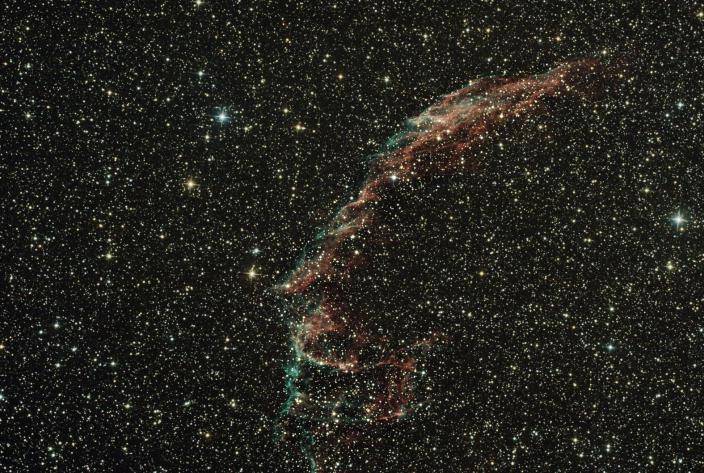

de retour du Morvan avec des membres de la société astronomique du Havre, voici les images résultantes d'une semaine magnifique, même si les observations n'ont pu avoir lieu que 1 jours sur 2!!!
lieu: gite de la brosse popile près de Uchon.
matériel: SW 150/750 sur NEQ6
80/400 orion + PL1M
canon 1000d refiltré astrodon
pretraitement iris puis traitement PS.
donc: Nebuleuse NGC1499 (California)
brutes: 63 poses de 5 min
dark 5
offset 7
flat 7
M31: 25 poses de 5 min
dark 5
offset 5
flat 5
M45: 44 poses de 5 min
dark 5
offset 7
flat 7
NGC6992: 40 poses de 5 min
dark 5
offset 7
flat 7
M42: 8 poses de 5 min + 10 poses de 30s
voili voila!!
Je ne pratique pas l'imagerie, je ne peux donc pas donner d'opinion de détails sur chacune d'elles, mais bon diou que c'est beau ! :wub:
Bravo.
Olivier, il faudrait que tu postes tes zimages sur Astrobin...
Sinon, les flats me semblent curieux. On en a déjà parlé. Pour les couleurs, je les trouve pas tres équilibrées, mais le signal est là. Il faut donc juste rectifier le traitement sur PS.
Le cœur d'Andromède devrait être décramé : il est saturé. Utilise une de tes images prises depuis St. Martin du Bec. Idem pour Orion.

Fred, je ne comprends pas en quoi mes flats sont mauvais, peux tu t'exprimer?
également, les couleurs sont alignés sous photoshop donc je ne vois pas comment les équilibrer plus qu'elles ne le sont!!!

Salut olivier, bravo belle pêche, Je trouve ta M31 super détaillée elle est fantastique, pour la couleur de l'ensemble je dirai un poil trop saturée dans les couleurs...mais c'est magnifique !
Pardon Olivier, effectivement en changeant d'écran : PC au lieu de l'IPhone, les photos semblent bien meilleures coté flat.
Pour les couleurs, je trouve M31 un peu trop brune. C'est un avis personnel. La galaxie présente normalement des extensions bleutées qu'on ne voit pas sur ta photo.
J'aurais peut-être un peu plus saturé les couleurs des étoiles histoire de bien les faire ressortir...
Fred
Salut Olivier1986 : j'aime beaucoup ces images, particulièrement les Pléïades : pour la couleur, il me semble qu'il y a un peu trop de jaune : sur mon écran, le bleu tire sur le vert mais c'est aussi une affaire de goût. Cordialement, Pierre
tu as une omniprésence de vert, prend le petit plugins gratos hasta la vista green pour toshop ici :http://blog.deepskycolors.com/archivo/2010/04/26/hasta-La-Vista-green.html et ca devrait amélioré les choses et te rendre plus de bleu et détruire ce vert.
Tes fond de ciel sont un peu trop sombre, sinon c'est pas mal !!
alors, j'ai déjà télécharger ce filtre que j'ai utilisé sur les photos.
cela a bien réduit le vert sur mon image mais j'ai eu un excédent de bleu que je ne voyer pas comment réduire.
sinon, le fdc à été réglé dans photoshop en suivant les tutoriaux de AIP ou ils préconisent de faire coller le début de la courbe pour l'obtenir, chose que j'ai faite.
mais j'ai entendu parlé qu'il fallait une valeur moyenne de 20 a 30 pour un fdc correcte. j'ai bien essayé de la faire croyait moi !!!
mais j'ai encore tellement à apprendre que tous vos conseils sont bons à prendre, de plus ces images seront de bien meilleures candidates que mes photos faites au Havre!!!

Utilise tu l'histogramme ?, si tu ouvre disons ta photo actuel des pléiades dans toshop, tu vois la couche verte dépasser celle du bleu, un coup de hlvg en mode strong et ton histogramme rgb est déjà plus équilibré, encore une légère retouche pour affiné tous ca, en ce moment sur tes photo tous le bleu est couleur vert Cyan. après si tu préfère ok !!
alors, Xanax, j'utilise bien l'histogramme, mais il est vrai que je ne m'attarde qu'à l'équilibré au début de courbe pour le réglage du FDC.
pour moi le reste n’était que le signal de l'objet :/
je vais regarder ça :)
Ah oui, les couleurs sont déjà meilleures à mon avis. Tu peux encore forcer, je pense, sur la saturation des étoiles, quoiqu'avec les aigrettes ça risque de faire bizarre.
Au fait, tu as additionné les images en Sigma Clipping ou autrement ?
