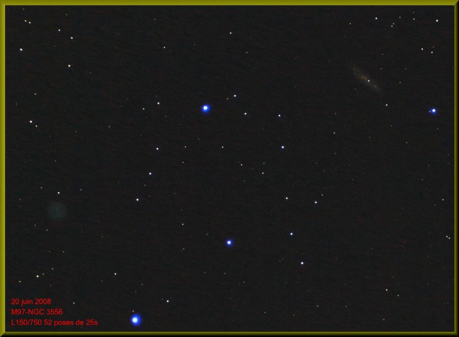

Un exemple avec une 150/750. C’est fait en ville avec très peu de temps de pose (peu de signal, ciel très bruité….), donc regarder uniquement les couleurs d’étoiles :
Par contre, concernant le chromatisme, il me semble qu’il est plus sensible avec un F/D plus court uniquement en visuel, à grossissement égal, car le F/D plus court nécessite un oculaire plus puissant.
La taille du chromatisme au foyer ne dépend que du diamètre de l’objectif. Avec la 150/750 (par rapport à la 150/1200) le champ sera plus grand mais les halos bleus autour des étoiles ne seront pas plus grands sur le capteur (mais ils seront plus grands sur le ciel puisque l’échelle au foyer est différente).
Réflexion purement théorique, et dont je ne suis pas sûr à 100%, mais presque :)
D’autres facteurs interviennent : il est sans doute plus difficile de tomber sur un exemplaire bien centré avec un F/D court (on parle de lunettes pas trop chères de grande série).
