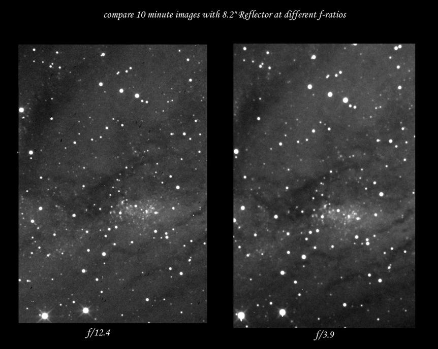

Oui tu as raison, c'est pourquoi je me contenterai d'un lien (parmi des dizaines, la plupart étant purement matheux) :
http://www.stanmooreastro.com/SamplingFratioMyth.htm
Pas d'accord du tout, cette comparaison est trompeuse car la taille de l'image a été modifiée. Celle prise à f/3.9 est un crop à 100% d'un champ bien plus important contenant bien plus d'informations. Celle à f/12.4 a au contraire été réduite et semble donc moins bruitée/plus nette.
Pour une comparaison relevante, il faudrait exposer le même capteur pendant la même durée, appliquer le même traitement et afficher le champ complet de deux instruments différents de même ouverture mais de longueur différente.
Enfin, un petit extrait de la page Wikipedia concernant le rapport f/d. Désolé, ça n'existe pas en français: http://en.wikipedia.org/wiki/F-number
A 100 mm focal length lens with an aperture setting of f/4 will have a pupil diameter of 25 mm. A 200 mm focal length lens with a setting of f/4 will have a pupil diameter of 50 mm. The 200 mm lens's f/4 opening is larger than that of the 100 mm lens but, given the same light transmission efficiency, both will produce the same illuminance in the focal plane when imaging an object of a given luminance. [...]
In other types of optical system, such as telescopes and binoculars, the same principle holds: the greater the focal ratio, the fainter the images created (measuring brightness per unit area of the image).
Et puis, sur le forum il y a assez d'images faites à l'HyperStar pour confirmer qu'on pose moins longtemps à f/2 qu'à f/10. ;)
Modifié par OrionRider
Le truc c'est que l'hyperstar, c'est du grand diamètre : tu atteins donc très vite un niveau ou le bruit du ciel est prépondérant devant le bruit de lecture du capteur. C'est là la clé.
Avec un F/D plus long il faudra plus de temps et avec un petit diamètre encore plus de temps...
Donc le test comparatif est bien et juste, le seul problème est qu'il ne souligne pas le temps minimum pour atteindre le minimum acceptable entre le bruit du ciel le bruit de la camera. (le bruit du ciel doit être 4 fois supérieur au bruit de lecture de la camera. Évidement ce temps dépend du F/D et aussi de l’échantillonnage. Passé se seuil, le gain est très faible et le même RSB sera atteint. Donc dans l'exemple, probable qu'il n'y a pas besoin de poser 10min à f3.9 pour que ce seuil min soit atteint alors qu'à F12....

J'avoue ne rien comprendre.
Pour moi le rapport f/d, c'est l'inverse d'une densité de lumière qui arrive en un point donné. c'est ce qu'on voit écrit en photo, numérique ou non, astro ou non. Plus ce rapport est faible plus il y a de lumière qui arrive en un point donné.
Après il ya peut-être eu une révolution que je n'ai pas vue.....
Le diamètre joue pour la résolution, la focale sur le champ. Alors dans l'exemple donné, si on compare des images de résolutions et de champs différents, on peut effectivement dire n'importe quoi.
NB : je pose bien moins longtemps pour le même capteur avec ma Sky à f/4,5 qu'avec mon C8 à F/10. Evidemment !
Modifié par Biquet
C'est juste dès que l'object couvre un nombre important de pixels (parce que c'est un object étendu ou parce que c'est une étoile rendue floue par le seeing). Si il couvre juste un pixel, c'est l'ouverture qui compte.

Je cite Thierry Legault dans son bouquin sur l'astrophoto :
...on peut imaginer d'allonger la focale de l'instrument, mais cette solution présente un inconvénient important qui la rend pratiquement inapplicable : le rapport F/D augmente, ce qui est particulièrement défavorable pour le temps de pose si l'on veut conserver un bon rapport signal sur bruit. En effet, sur un astre donné, doubler le rapport F/D oblige à quadrupler le temps de pose.
Alors je veux bien croire qu'il raconte des conneries mais toi Tiflo qui a des lectures purement matheuses qu'en penses tu ?
ca semble logique, on perd en rapidité (c'est pas pour rien qu'un f/d court est plus "rapide" ), on augmente donc la pose pour la meme quantité de lumiere.
on decale au fur et a mesure que l'objectif diminue en diametre, puisqu'a focale egale, le plus petit est fatalement moins rapide.
de combien?
alors ca.... :be:
Modifié par achille11
