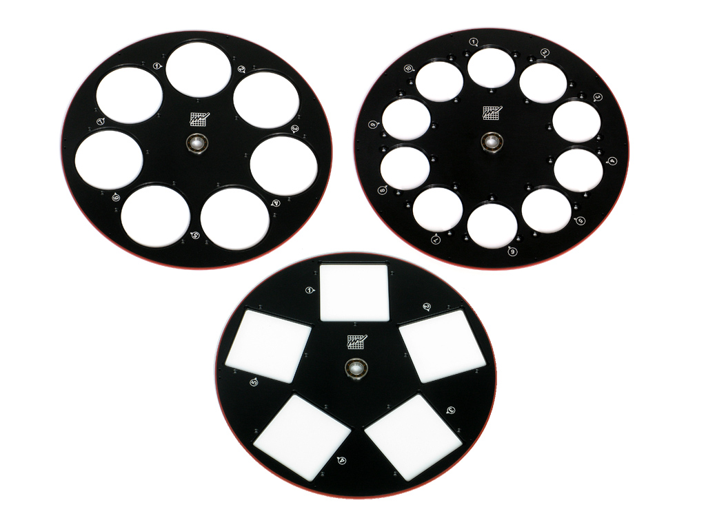

Chez Moravian, la roue externe est vue comme une roue interne par le soft (1 cable RJ45 relie la roue au boitier)
Tu peux donc choisir la 10 positions (en filtres vissés 31.75)
Config idéale avec un KAI4022 !:wub:

Je vais me lancer sur une Moravian avec roue à filtre externe 10 positions.
Concernant le choix du capteur, si mes finances le permettent, je partirai sur le 4022 (je dépasse mon budget, mais vais tenter quelques économies de plus), si non 8300. L'achat est prévu pour le printemps prochain.
Par contre je me pose la question concernant la taille des filtres. On en avait parlé plus haut, mais c'était sans la roue à filtre ext. A priori en 31.75 ça ne passe pas, c'est juste ? Donc prendre en 36mm, on est d'accord ?

Chez Moravian, le backfocus de la version interne est de 29mm alors que la version externe est de 33.5mm. Je ne suis pas convaincu de l'utilisation de filtres 36mm avec un 4022 ici.
Avec un 8300, quelle que soit le fabricant, les 36mm sont vivement conseillés pour les F/D plus ouverts que 5.

Bon, voilà, j'ai reçu le mail de Moravian. Je vous livre l'explication:
  Citation
12-positions filter wheel can hold either standard 1.25" threaded filter
cells or unmounted filters D31mm. With f/7 optics unmounted filters with
D31mm (clear aperture is 28mm) should be ok for both G2-4000 and G2-8300.
But would not recommend to use 1.25" filter cells for G2-8300, such filter
would cause vignetting.
There is also 10-positions external filter wheel for unmounted D36mm
filters. Such filters can be used with any G2 camera without vignetting
regardless of the f/ratio.
