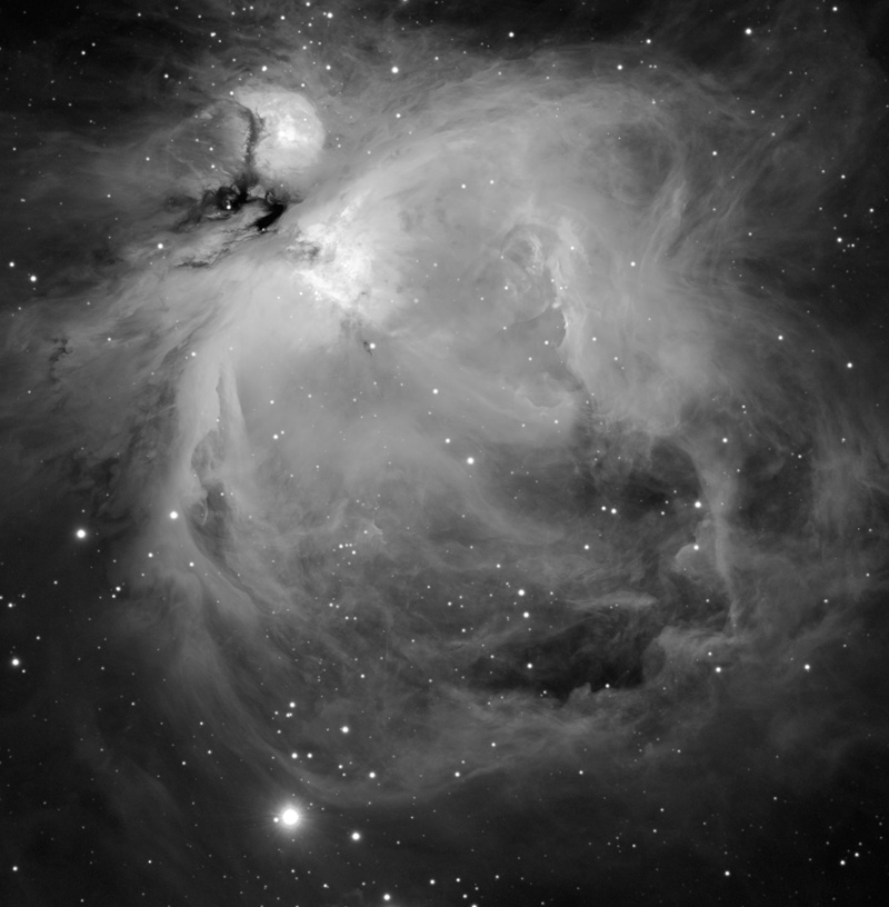

Toutes mes excuses Christian, c'est sur l'un des rares posts de choix de capteur auquel tu n'es pas intervenu avec cet argument que j'avais demandé aux participants de prouver par A+B l'impact de la donnée "dynamique" sur l'image finale (en tout cas sur le post que j'ai retrouvé, je ne me souviens pas si je l'ai demandé plusieurs fois ou pas...). Donc Mea Culpa.
Le but de la première n'était pas d'être esthétique, ni propre, mais seulement de montrer la "dynamique" qu'on peut sortir de l'image, c'est-à-dire de bien mettre en évidence toutes les nuances de gris disponibles dans l'image (le HDR sert à ça), quitte à faire monter le bruit (qui se corrige de toute façon, en augmentant le temps de pose).
On notera également qu'avec des poses unitaires d'une minute, le KAF8300 est capable de faire ressortir aussi bien le coeur non saturé de M42 que les faibles extensions.
Sur une brute d'une minute, sur K (0..1), le fond du ciel est à 0.060 environ. Le coeur de M42 est à 0.500. Les faibles voluptes de gaz entre M42 et le Running Man sont à environ 0.065, ce qui est très proche du fond du ciel mais qui n'empêche en aucun cas de le rendre visible, que ce soit sur la version HDR ou la version normale.
Modifié par Kaidan

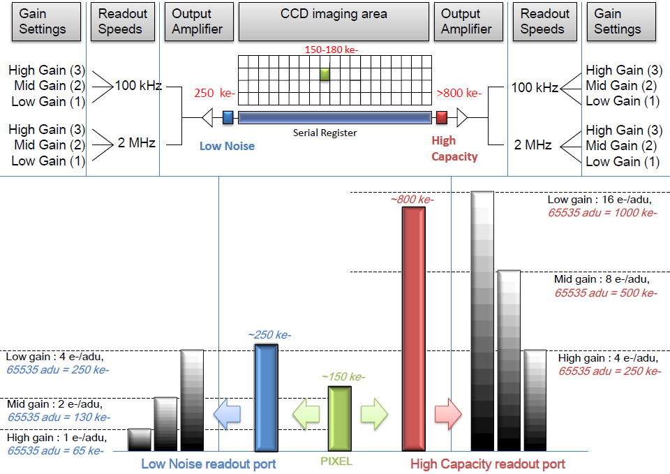

Une question :
Sur le fil je dis cela à un moment au sujet de le dynamique :
  Citation
Bin à mon avis, même dans les basses lumières la capacité du capteur à distinguer 2 niveaux trés proches sera à l'avantage du CCD qui présente une meilleure dynamique. L'échelle est "plus dilatée" si je puis dire, les marches sont plus nombreuses pour séparer les différents niveaux.
A mon sens je me souvenais bien que les 16 bits de certains CCD étaient un argument purement commercial.
Si je lis tes propos et tes mesures, tu sembles confirmer que certains capteurs délivrent réellement du 11 ou du 14 bits.
Dans ce cas, les différences de niveaux entre chaque steps (si minimes soient ils) sont ils réels entre ces différents CCD malgré un codage en 16 bits ?
Autre point : le gain en electrons / ADU est trés différent d'un capteur à l'autre. Je sais bien qu'il s'agit d'un réglage, d'une optimisation afin d'exploiter la dynamique offerte par le capteur.
A ton avis ce gain a t il une importance en terme de choix ? Vaut il mieux un CCD à faible gain ou le contraire ?
Perso, j'éduque mes clients en leur donnant l'explication des différents gains sur les caméras qu'on fabrique :
J'ai créé cet exemple :
Le gain est calculé sur la capacité maxi du pixel (ou du registre / diode flottante)
Après, avoir des gains inférieurs à 1 e-/adu (comme en astro) est un peu du sur-échantillonnage
J'ai le meme type de graphique sur les EMCCD
Modifié par CCD1024

  christiand a dit :
Phil, je rebondis sur ce propos.
Ici tu dis "on est sur de la dynamique supérieure" et je reviens à ma question précédente (désolé je suis dur à comprendre..:p), à savoir : existe t il une différence entre 2 capteurs codés en 16 bits mais qui présentent en revanche des dynamiques réelles différentes (voir tes mesures, 11 bits, 14 bits etc..).
Si oui, cela peut il se voir sur les images ?
Ca forme un tout :
Il faut regarder l'ensemble QE + bruit de lecture + puits de potentiel + taille du pixel.
Forcément, du 65% sur 9µm et une dynamique de 8300:1 (13bits) va donner de la sensibilité et moins de bruit de photon (proportionnellement) que des pixels plus petits.
Cela se verra sur les images finales en fonction de l'objet. Sur de la galaxie, le coeur sera moins cramé par exemple mais il ne faut pas oublier que l'empilement de N images résout une partie de ces problèmes de dynamique. Ca demande plus de poses et donc plus de temps.
Chacun est libre de passer 3 nuits sur un objet avec des poses unitaires de 45min alors qu'un CCD plus adapté pourrait se contenter de 20 min et 2x moins de poses... ;)
