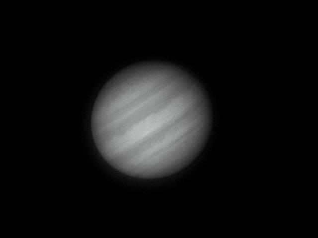

voici un premier essai de ma part à la lunette du Père Josset (230/3000), mêlant une vénérable instrument d'à peu près 80 ans d'âge avec un PC quadruple CPU et une caméra DMK21.
Autres ingrédients: une barlow Zeiss/Baader histoire de ne pas avoir un timbre-poste et espérer que la turbulence ne soit pas trop pourrie à l'heure de la prise, Jupiter étant encore au raz de la colline.
A voir les brutes, je suis (positivement) étonné du résultat après passage sur Registax6.
70% d'images retenues sur 1000.
Je me réjoui d'avance de pouvoir pousser les essais (gain, temps d'expo, filtres...et traitement évidemment) avec la géante gazeuse plus haute dans le ciel de Puimichel.

Une question cependant, si tu n'y vois pas trop d'inconvénient : pourquoi Jupiter n'apparaît elle qu'en noir et blanc ? :?: Est-ce dû seulement à sa trop faible hauteur sur l'horizon de Puimichel ou à un réglage volontaire de tes fameux (et mystérieux, du moins pour moi ;) ) instruments modernes : "PC quadruple CPU et une caméra DMK21" ? :?:
Tu es sur la bonne piste Roger: la DMK21 est une caméra en noir et blanc en effet.
Pour coloriser Jupiter, il faudrait alors travailler en trichromie, avec filtres rouge, vert et bleu pour reconstituer une vue en couleurs.
Cependant la lunette n'est pas équipée d'une roue à filtre, le système de mise au point est durci afin d'aider Jibé dans son handicap.
Et Jupiter tourne très vite!
Avec les moyens du bord, faudrait alors vachement maîtriser un autre logiciel comme WinJupos pour bien "coller" les couches RVB; et encore!
Ou alors je combine une prise noir et blanc avec une en couleur à capturer avec mon EOS 1000D (zut, ma bague T2 est au Maroc)

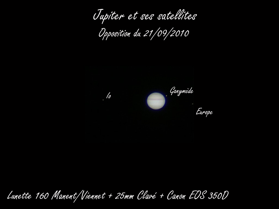

La photo suivante faite avec ma 160 Manent donne une meilleure idée du contraste que donne nos vieux tromblons.

Il y a certainement beaucoup à gagner à mettre un filtre (centré sur le meilleur de la lunette, probablement le vert) car, comme tout réfracteur, le reste du spectre va se focaliser des centaines de µm en avant ou en arrière de ce point.
D'où le flou général qui en ressort.
Même sans Raf, tu peux visser "à demeure" le filtre vert et t'en servir comme bouchon de protection du capteur (comme tu le fait avec un anti-IR).
Coté ir, c'est souvent la plaie avec un réfracteur quand tu utilise un 23A (laisse passer rouge + IR) et le flou ambiant qui règne est du justement à l'IR qui lui aussi se focalise très très loin (sur une apochromatique déjà). Donc autant sur un SC c'est un filtre utilisable, autant sur une lunette c'est a proscrire.
En tout cas l'échantillonnage (pour 230mm) commence à être pas mal et il y a plein de détails en effet ! Continuez dans cette voie.

Bon début mais au vu de l'image de Jupiter il faudra vérifier la collimation de cette super lunette.
Bonne journée.
Luc;)
Objectif calé par TEXEREAU, personne ne touche aux réglages !!!!!!!!
Sûr que la collimation n'est pas à l'origine du "flouté" de l'image: à fort grossissement, j'ai vu 4 parfaites figures d'Airy sur la double double.
Il y a une flopée de filtres et je vais suivre la piste de Patry: allez les verts!

Quand on est à 780x sur la lune ou sur une double et que l'on a l'image théorique, c'est signe que la collimation est ok.
A voir l'état dans lequel était l'objectif, on peut comprendre un léger flou malgré une restauration amoureuse de l'optique. Elle a beau être collimatée au poil par un expert, ça reste de la rénovation. Il n'y a pas non plus les traitement modernes auxquels on est habitués. J'ai eu le privilège de jeter un oeil à l'objectif et on voit qu'il a vécu.
En l'occurence les perfos sont tout bonnement incroyables vu les circonstances.

L'objectif a été repoli et calé dans son nouveau barillet par J. Texereau (fabriqué selon les plans réalisés par Texereau). Il est état neuf. Plus une micro rayure, plus rien, neuf, brillant, sortie d'usine quoi !!!!!!
Vous verrez, dans le livre, des photos inédites.
M. Texereau a entièrement ravivé les 4 faces des deux lentilles, il a mis un point d'honneur à me restituer une optique NIC-KEL !!!!!!! Il a veillé à laisser les petites zones visibles près du centre, visibles lors du test de l'optique.
Pour les filtres colorisés, je dois en avoir une petite trentaine, donc il serait bien improbable que Patte ne trouve pas son bonheur. On verra.
