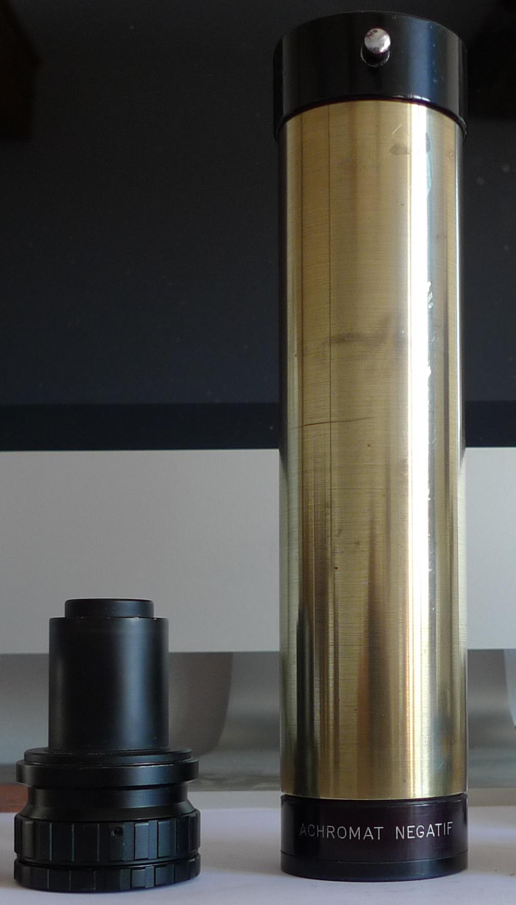

Et encore, elle ne connait pas la barlow 3 Clavé en 50.8 !!!!!!!
à gauche, la Barlow Zeiss 2x, à droite, la barlow Clavé (ça ne joue pas dans la même cour !!!) :):)
là , elle démissionne!
