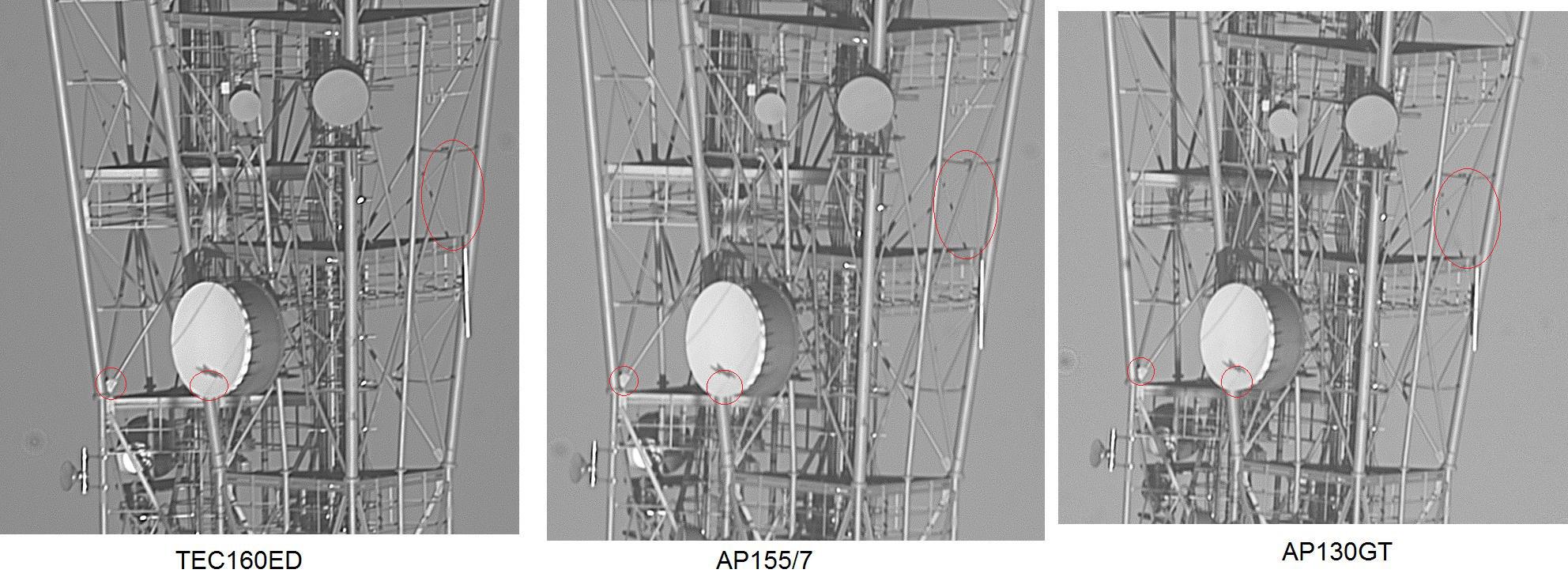

comparaison rapide en terrestre des TEC160ED AP155F7 et AP130GT
CCD basler 1300, 32fps, 30s, 12bits, pas de filtre
barlow zeiss, grandissements (environ)
TEC 160ED x2
AP155 x2.3
AP130 x3
stacking avistack 2
(la cible est à 14 Km, plusieurs essais fait, sur plusieurs jours, le résultat est répétitif)
Effectivement la 160 est plus contrasté mais à la différence de prix par rapport aux autre je prend la moins cher pour la difference qui est minime
Fab
Modifié par descharles
Les conditions de luminosité et de visibilité sont exactement les mêmes ?
oui, quelques minutes de différences (cf les ombres). refaits à plusieurs fois dans l'ordre et dans le désordre pour être sur...les images montrées ici sont bien représentatives.
Je vous laisses vous faire une opinion...c'est clair qu'il y a peu de différence. Du très bon matériel...
Étonnant surtout pour l'AP130 qui a un petit diamètre et un F/D de 6.3 seulement. La TEC160 est à 8 et l'AP155 à 7.
Etonnant qu'on puisse voir des détails de quelques cm voir mm à 14km.

Difficile de conclure quoi que ce soit . En jouant au jeu des 7 erreurs on arrive même à trouver des détails mieux rendus dans la 130 . Toujours délicats ces tests photos .
Olivier, tu aurais pu proposer le test à l'aveugle, comme une dégustation de bon vin... et pour le coup ca aurait été intéressant de voir le classement fait par les autres !

Pour moi, le tiercé est différent. L'image de la TEC160, puis l'AP130 et enfin l'AP155.
Pour autant que ça se confirme sous les étoiles, le maître-achat c'est l'AP130. :)

En fait j'ai fait des tests sur l'AP 155 et la TEC160 avec les filtres RVB.
La TEC est légèrement meilleure dans le bleu grâce au F/D plus long de 8. Rouge et vert ça ce vaut.
En visuel de jour pas vu du tout de chromatisme, de nuit sur la lune non plus.
Reste à tester avec la CCD couleur. Ceci dit, sur AP on sait déjà qu'il n'y en n'aura pas vu les tests d'Airylab (longitudinal < 50µ et à F7 ou 6.5 c'est OK), et très probable que la TEC soit inférieur à 120µ et à F8 il n'y aura quasiment pas d'impact non plus.
En visuel, la TEC est légèrement plus chaude et plus contrastée que les AP.
Je m'attendais à plus de différence, mais finalement la turbu doit lisser un peu pour la photo du moins. Enfin en visuel la différence est un peu plus sensible, les détails sont un peu facilement visibles dans la TEC, mais en cherchant un peu plus on les voit aussi dans l'AP130...

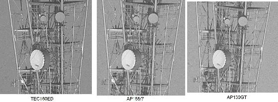

TEC 160ED x2
AP155 x2.3
AP130 x3
stacking avistack 2

Ici les photos sont traités aux ondelettes pour tirrer le max de la résolution, mais en visuel on est loin de cette image. Par contre il y a plus de différence de contraste, que sur les photos. Mais bon j'ai été surpris quand même par la 130 qui est très ouverte à f6.3. Elle non plus n'a vraiment pas de chromatisme, du coup la mise au point est hyper présise, on touche à peine la molette démultipliée x10 et d'un coup c'est net, ça se joue à quelques degrés de rotation près, signe que toutes les couleurs sont bien focalisées au même point. Heureusement car à f6.3 aucune approximation n'est possible sur une 130.
En comparaison, la tec 160ed est légèrement plus chaude, mais un peu plus contrastée aussi. Je pense qu'il y a légèrement plus de chromatisme longitudinal, bien que celui ci ne soit pas détectable à l'oeil, à moins que le traitement soit légèrement différent. Le f/d plus long ammène un tout petit peu plus de contraste, mais il faut vraiment regarder longtemps...pour voir une différence.

edit : solution du jeu des "7 erreurs": (pas mal la TEC, voir des boulons à 14km, le bleu meilleur apporte de la définition)
