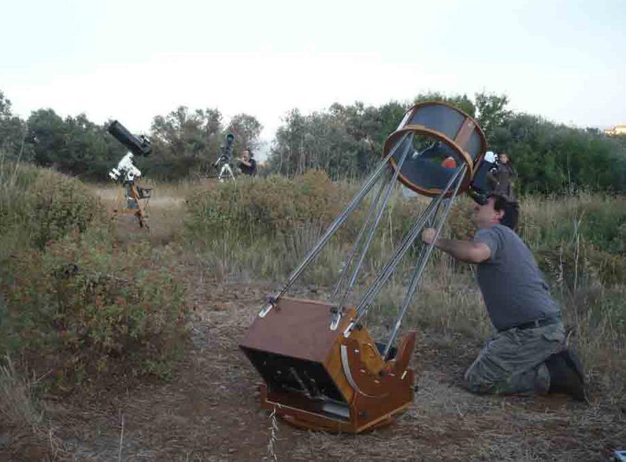

Je ne sais pas si c'est solide.... j'en ai jamais touché. Ceci étant j'observe que l'innovation sur les Obsession Ultra Léger c'est l'araignée pyramidale (si elle est bien réalisée)
C'est peut être "beau" mais est ce que c'est optimisé pour l'observation sur le terrain ?
Je vois déjà quelques défauts, c'est le miroir un peu trop exposé à mon goût et le transfère de la masse de l'anneau sur des extrémités apparemment conçues pour être flexibles qui me laisse aussi un peu perplexe pour ne pas dire plus ... pareil pour la rigidité du support du porte oculaire qui peu poser question. Enfin j'ai toujours eu une petite appréhension avec le système de maintien du primaire par une simple ceinture en tissu (sling).

Il est vraie que le miroir est plutôt dégueu :confused:
Et sa jupe ne le protège pas en bas .
Oui mais sans vous faire de peine tout le monde,j'ai observé dedans lors du ROC ce printemps et ce fut divin:wub:
bon j'va pas faire de la pub pour cette marque,
mais ce truc est vraiment épatant.
Déjà, c'est peut être une UC, mais certainement pas un UL !!!! il pèse son poids le bougre....
c'est vraiment du béton, malgré les apparences.
Il y a 2 bémols :
- l'un est vraiment couillon : c'est un UC, et le contener de rangement est une vraie commode !!!!
- le système de pliage des tourillons est perfectible.
après oui, il faudra qu'un jour Obsession remplace la ceinture par autre chose.
c'est le genre de truc qu'on ne peut juger sur quelques images. Faut le tripoter, faut observer dedans pour se rendre compte que c'est pas mal du tout. C'est une inspiration directe de l'engin de Greg Bacbok :

Moi j'adore et je m'en suis fortement inspiré pour mon T400-c, assez similaire de concept - quoique fondamentalemennt différent sur de nombreux aspects.
J'ai eu osé m'inspirer de l'UC de Greg Babcock bien avant que David Kriege d'Obsession n'y pense. C'était en 2004/2005, un 400 avec flex rocker, base annulaire et miroir bien à l'air pour une bonne mise en température, c'est mon télescope personnel et il me sert toujours fort bien. Un miroir à l'air ne prend d'ailleurs pas plus la poussière qu'un miroir dans sa boite qui est de toute façon ouverte pour les observations.
Par contre, je n'ai jamais bien aimé le concept de l'araignée pyramidale. Cela ne peut être bien rigide qu'au prix de béquilles, je trouve. Une araignée plane sous tension est autorigide sans effort.
David Kriege a fait croire qu'il avait inventé l'UC, alors que tout existait déjà auparavant, dès le début des années 2000, chez Mel Bartel, Dan Gray, Greg Babcock.
La ceinture pour tenir le miroir ça fait qualité moyenne quand même... Le miroir est bien à l'air... oui d'accord... mais avec une bonne ventilation je ne vois pas le problème à la mettre dans une caisse fermée (qui doit rester une structure légère toutefois). Au contraire j'y vois que des avantages: protection, stockage, etc. L'araignée pyramidale à plein d'avantages... Je pense que désormais je ne ferai plus jamais de télescopes avec une araignée en tension... L'histoire des béquilles, oui certes, et encore mais avec des lames en carbone on résous tout.... En plus au moins je trouve que la mécanique qui tient les lames est plus propre, simple et rigide.
Parmi ces avantages:
- tubes plus courts = meilleure rigidité et compacité globale de l'instrument. Très gros avantage pour les versions UL.
- exit le mécanisme de réglage de tension... :be:
- on peut poser la cage mono-anneau au sol sans que le miroir secondaire ne casse! --> Les utilisateurs de paléocages double anneau ventent cet avantage... mais cet argument est caduque désormais :) Le rangement de la cage secondaire à airaignée pyramidale simplement posée sur la cage primaire! ... si la hauteur de l'araignée permet de faire passer aussi le bas de la cage de protection du secondaire en bois (à concevoir au départ) :)
- c'est beau et moins classique que le standard

On a déjà eu cette discussion au sujet des araignées pyramidales... C'est affaire de goût.
Ce que je sais, c'est qu'il me faudrait bien plus de temps pour réaliser une araignée pyramidale qu'une araignée "à la Bertorello", sous tension.
Une araignée sous tension, je sais que dans tous les cas, cela va marcher tout de suite. Une araignée pyramidale, il faut des ajustages, cela marche uniquement si tout est bien fixé, tout à la bonne hauteur, il ne faut pas qu'il y ait une branche de travers, etc... je le sais, j'ai essayé...
Et pour protéger le secondaire, il y a plein de moyens...dont la couronne en mousse.
Et pour l'esthétique, alors la, fraanchement, ça se discute!! ;) (tout est affaire de perception, en effet... :) )

Oui mais quand même le rangement du miroir les fesses à l'air j'aime pas bien... Je pense qu'on peut faire de l'UL avec une cage fermée...
Oui j'avoue, c'est tout à fait cela. Il y a intérêt que ce soit bien à la bonne hauteur et bien fixé... C'est vrai que j'ai essuyé les plâtres avec ma première version de T300 en UL. Les branches sont en alu ajouré et j'ai pu retravailler une branche car de travers... car avec le carbone aucun droit à l'erreur. Je compte d'ailleurs refaire totalement cette cage quand j'aurai fini le 600. LA cage du 600 est terminé et bien entendu l'araignée est pyramidale et les branche en carbone. Autant je suis allé au pas de charge avec le 300 (à tort sans doute mais je veux avoir rapidement un instrument sous la main pour observer le cas échéant :be:) , autant j'ai pris mon temps avec la cage du 600 si bien que j'ai fais une mécanique qui permet certains ajustements...

He traducido vuestros mensajes mediante Google y creo que estáis un poco confundidos respecto a la misión del cinturón.
El espejo no se sujeta mediante el cinturón, el espejo esta sujeto mediante tres excéntricas y solo dos de ellas trabajan cuando el conjunto se inclina.
El cinturón es una medida de seguridad por si una excéntrica se partiese, cosa poco probable, el cinturón impediría que el espejo se caiga.
En el secundario ocurre lo mismo, si se soltase caería sobre el primario. Para evitar esto el secundario esta unido al tornillo central mediante un hilo de pescar.

... c'est le miroir un peu trop exposé à mon goût...
C'est une question que je me pose pour mon 400 : boite à miroir ou pas ? Je serais partisan d'une structure minimale, mais comme j'observe de temps en temps avec mes enfants ou des néophytes, je crais pour le miroir. Je me souvient d'une soirée d'observation publique pour une éclipse de lune où 5 à 6 personnes (un peu éméchées) sont arrivées d'un coup. Elles étaient intéressaient mais difficilement gérable. Résultat : le powertank bousculé et la boite de contrôle du moteur piétinée (heureusement elle est costaud)... Je n'ai pas envie de voir ça sur un télescope entièrement ouvert.
Des retours des possesseurs de dobson UL (Serge, Pierre et autres) lors de ce genre de soirée grand public ?
c'est clair, mon engin n'est pas un truc "grand public", tu ne me verras jamais l'utiliser aux RAP ou à Valdrôme.
Par contre lors des soirées d'animation (nuits des planètes et autres), si je reste ventousé au télescope, ya pas de soucis. mais disons que je suis .....réactif. YA eu des loupiots qui ont été téléportés de 2m en moins d'1/10 se seconde..... un peu estourbis, mais intacts, qu'on se rassure !!!!
J'aime à montrer ce qu'on voit dans cet instrument de prime abord si étrange, un truc qui intérroge, qui semble trop ceci-i ou pas assez cela, et qui pourtant fourni des images époustoufftantes.
ce qu'il faut bien voir, c'est qu'un engin de ce type répond à une exigence très spécifique. Ce n'est ni une mode, ni une tocade. Dit autrement, soit tu as le bonheur d'observer avec un T400 à toi tout seul -et de qualité - sous les meilleurs ciels de la planète, soit c'est un programme plus modeste. Dans ce cas à mon avis, la boite à miroir est hors sujet. Et les nouvelles contraintes du transport aérien ne vont pas arranger les choses !
Ya l'ami Yannick qui se cogite un truc UL de 400 avé boite à miroir. A voir comment sa se passera la prochaine fois que nous irons au Chili. Affaire à suivre......
Pour revenir au sujet initial, l'UC d'obsession ne répond absolument pas à cette problématique.
