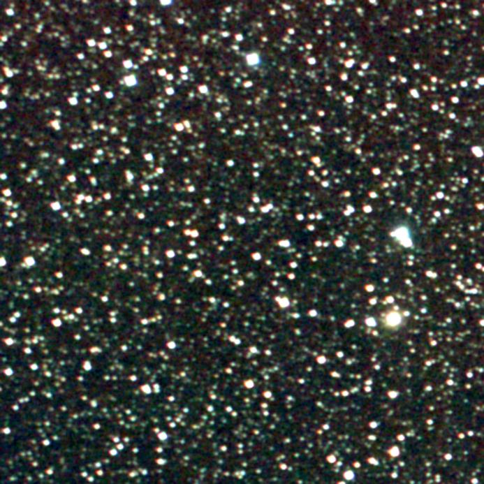

Voici une image prise avec une 72FD et le correcteur type III (coin haut gauche d'une photo avec APN).
Ce qui m'étonne ce sont la forme de croix des étoiles.
Après avoir lu quelques doc sur les abérrations optiques, j'aimerais comprendre ce qui se passe car j'ai sûrement mal compris que l'astigmatisme devrait être dans le plan saggital donc étoile alongée vers l'extérieur du champ (du classique), or la ça fait une croix.
Quelque peut-il m'éclairer.:)

C'est de l'astigmatisme effectivement. quand c'est pile au point ça peut donner ça. Il faudrait regarder très légèrement défocalisé en intra et extra pour voir ce que ça donne, au bord et aussi au centre.
Au fait tu a la bonne distance au capteur? c'est pas trop long?

Au pouillème près la distance est bien respectée : je dois avoir 55 - 56 mm.
Tu penses que le correcteur peut induire de l'astigmatisme, en plus de celui du doublet ?

maintenant il peut aussi y avoir un effet du même genre du au sphérochromatisme. L'astig sera dans un sens dans le bleu et dans l'autre sens dans le rouge (et rond dans le vert). Su un CCD mono ça donne une figure similaire au final.
